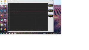

Re: TempMeter программа для USB термометра, ректификация и дистилляция
Подскажите правильно ли настроены датчики(тем. в квартире,датчики лежат на столе)второй и третий вроде настроил,первый не могу.Температура в реальном времени.
