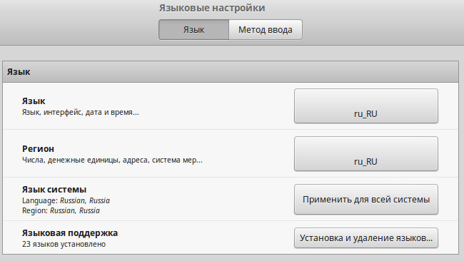

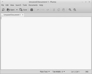

Иван, У меня почему то, русский текст не вводится в редакторе, да и переименовать файлы на русском не могу, хотя установлен RU для всей системы, в чем причина?

Alessandro,у тебя при установке параметры неправильно были выбраны.
Один совет выше... язык системы наверное английский стоит.
сделай пошагово.

Для русификации достаточно выполнить эту команду и перезайти в систему
sudo update-locale LANG=ru_RU.UTF-8
все сделал, не помогло  :(
язык системы и так был русский

У тебя Mint?  Теперь еще раз подробно, что конкретно не работает?
Если пакета для перевода программы нет в репе, соответственно и русского фейса тебе не будет.
Если с кодировкой документов проблемы, то да, Pluma виндовую плохо воспринимает, надо  в ключ auto_detected записать значение WIN-1251... apps/pluma/preferences/encoding
Если поставишь Kubuntu ты удивишься, там даже консоль русифицирована.

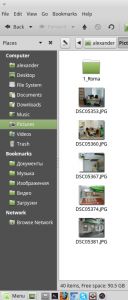

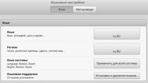

Да проблема с языком В общем то...
1. Не на всех приложениях русский фейс, как правило, на тех что нужнее всего английский в т.ч. терминал.
2. Файлы (любые) невозможно переименовать по русски.
3. Wine, скорее всего мои проблемы с эмулятором связаны с незнанием английского, т.к. тоже все не по русски.

Вот как сейчас выглядит моя файловая папка, то что сейчас в закладках, с русскими названиями, это от старой оси
