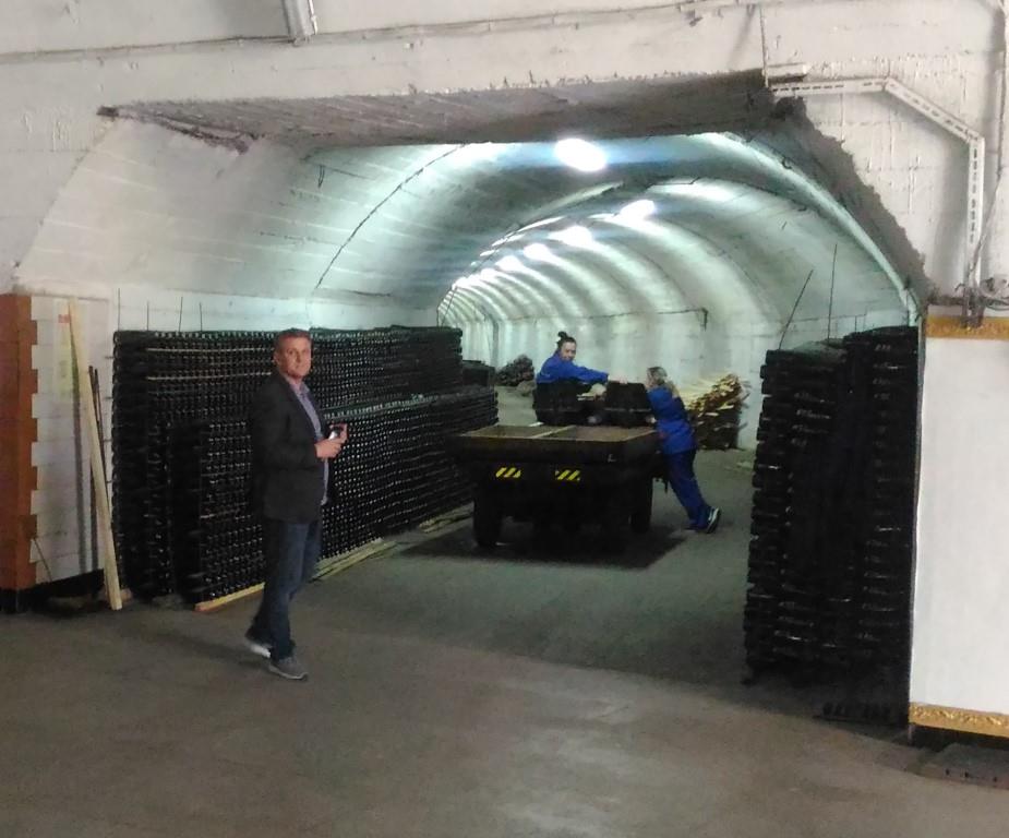

Новый Свет, входв галерею, где зреет шампанское

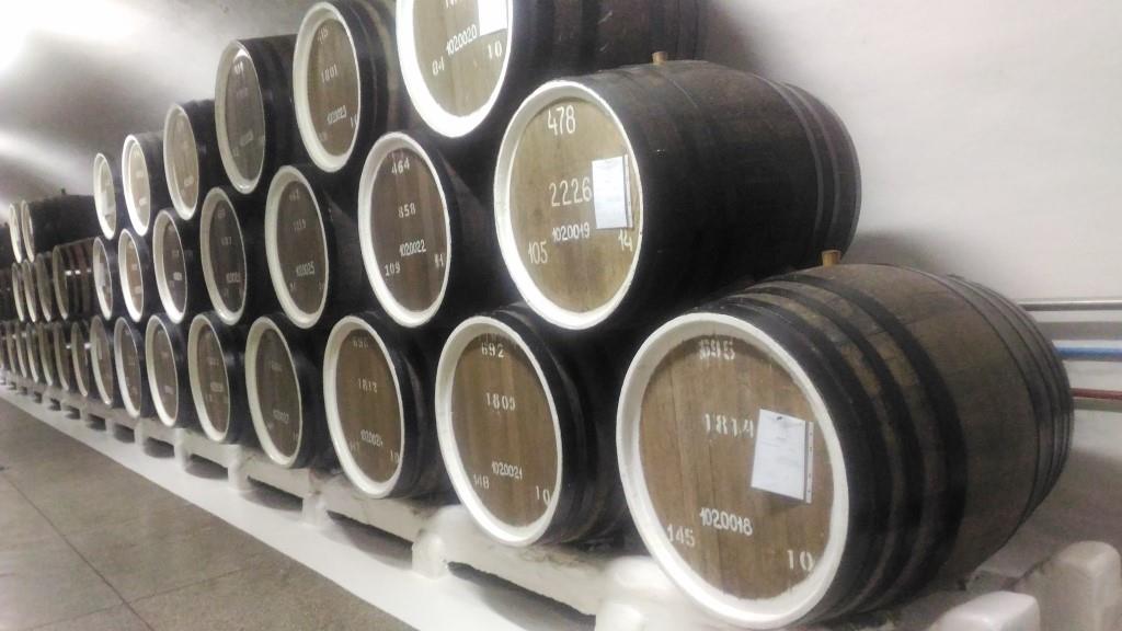

Массандра - бочечки. Небольшие, дальше другие будут.

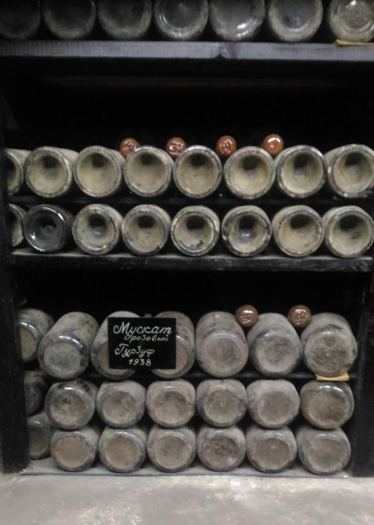

Массандра - ячейка в энотеке

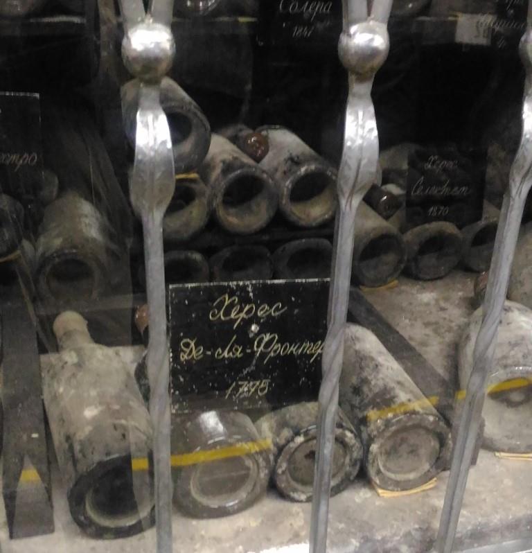

Там же - самое старое вино в коллекции. 1775 год.

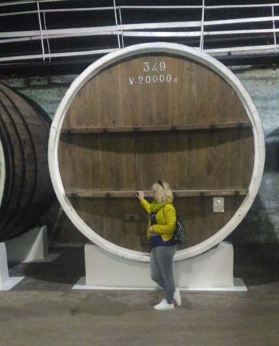

Инкерман, большая бочечка. 20000 л.

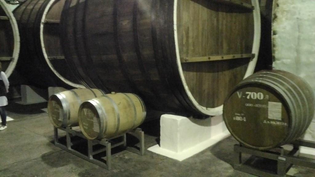

Побольше и поменьше. 20000, 700, 225.

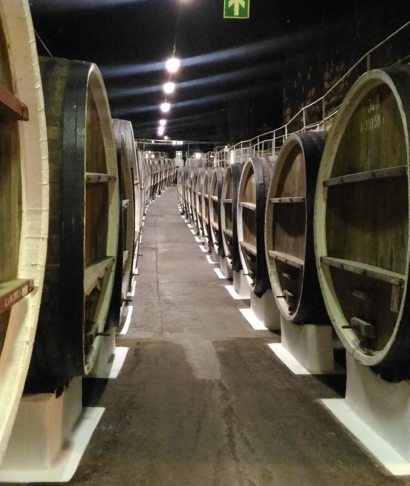

Инкерман, подвал. Большие бочечки.

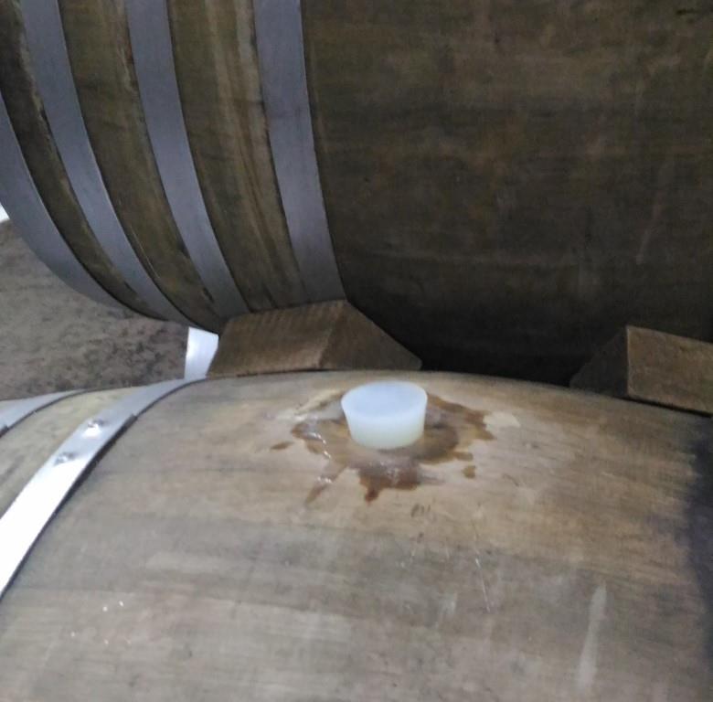

Силиконовая пробка, воск по шву.

Чем уторы покрашены?
3 (2017-04-24 16:31:11 отредактировано )
Re: Винзаводы Крыма
увы, собирался, но не спросил.
спрашивайте дальше :)
Вспомнил про норматив на долю ангелов: в бочке на 20 кубов сухого вина уходит 2 литра в неделю. Доливают раз в 2 недели.

Вова Лермонтовский, там - да, в бочках.
В больших - минимум год-полтора.
Марочные вина потом еще дозревают в меньших.
Для самых ценных вин потом еще предусмотрена бутылочная выдержка.
Большую бочку после слива вина чистят: внутрь залезает человек и снимает примерно 1 мм. древесины.
Бочка в таком режиме служит 40-50 лет.
Маленькие просто дезинфицируют паром, т.к. в них уже не требуется передача дубильных вещество в вино.
Это все для сухих вин.
А для крепленых (на Массандре) дубильные вещества в вино передаваться вообще не должны, и бочка служит по 100 лет.
Вообще на Инкермане мне сказали, что бочка служит сначала на сухом вине, потом на крепленом, потом уходит на дистилляты. Но происходит это на их производстве или она рассказала просто некую теоретическую историю - я не понял. Скорее второе.

Piper ©:
Вам не рассказали:
Какие условия соблюдаются там,  в бочкохранилищах (температура, влажность, вентиляция)?
И бочки на винзаводах делают или покупают, где?
Re: Винзаводы Крыма
Веня ©:
Есть вариации на разных заводах. Правильный вариант - влажность 85, температура 10-12, вентиляция естественная за счет того, что в галереях есть вертикальные штольни через гору вверх на улицу.
Ну, а дальше зависит от завода и от задач. В части галерей температура повыше, сами они побольше. Там держат менее "ответственные" бочки.
