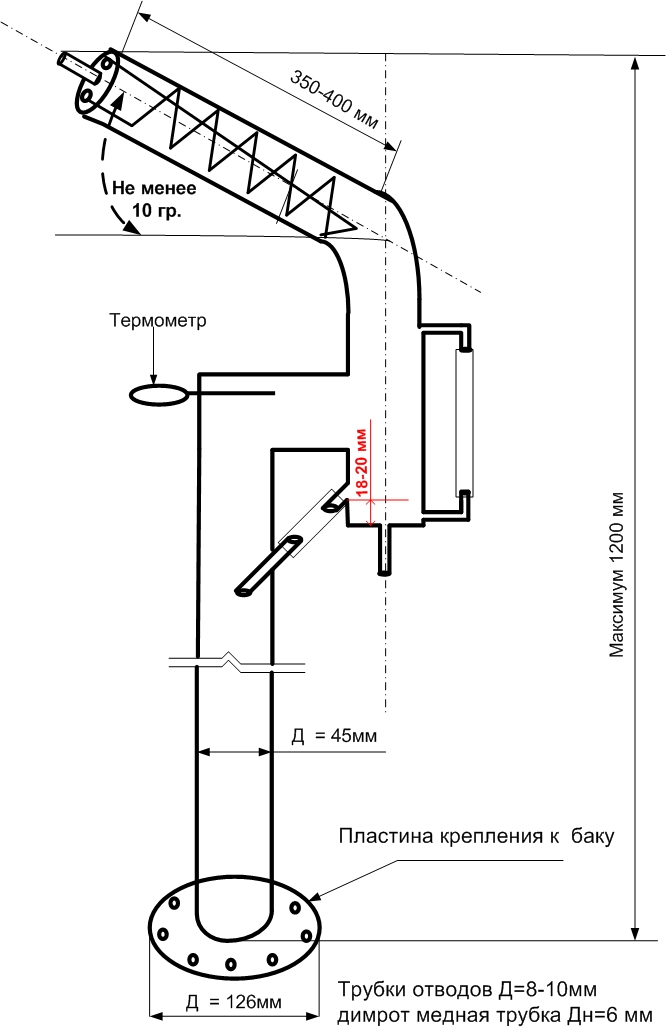

Я не знаю какой агрегат использован,
Агрегат сделан не без Вашей, Иван, помощи, за , что Вам отдельно и многим форумчанам огромное мерси :)
примерно такой
312 (2016-09-27 21:57:09 отредактировано Фортуна)
Re: Рецепт для первого приготовления вкусного самогона (новичкам)
Larik ©:
примерно такой
45-я труба,  какой длинны насадочная часть и  сколько мочалок в насадочной части?

Larik, на метре эта труба даст прекрасный дистиллят, а при шаманстве с фч можно получить просто спирт высокого качества.  Только работать на ней надо учиться... теория нужна для начала, а только потом практика. Без понимания процессов, это просто труба...

Николай (Фортуна) ©:
Larik ©:
примерно такой
Из моей темы :
Larik ©:
на  90 см 25 штук
Много. Думаю, штук 10 надо убирать точно.
По Вашему же совету убрал, точно уже не помню сколько, потому, что никак не мог нормально запустить колону, как минимум раза 3 доставал, мочалки и снова засовывал, пока наконец все не срослось!
Ну вроде как теорию изучил, кое что усвоил в меру своих умственных способностей. Практики пока не очень много .... месяц ошибок и разочарований и 2 месяца с положительным результатом (около 10 перегонок). В принципе я очень доволен, тем чего получаю на выходе.

Larik, Да-да, точно., помню. Выходит - запустилась всё-таки. Значит захлёб имел место быть, из-за большого количества насадки?
Неее у меня не захлеб был, я не мог колонну стабилизировать, температура зашкаливала. Теперь все гут, весь прогон в пределах 75,5 -76,3  гр.
