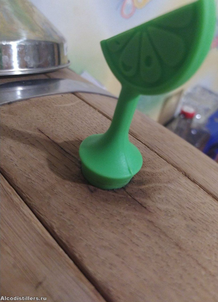

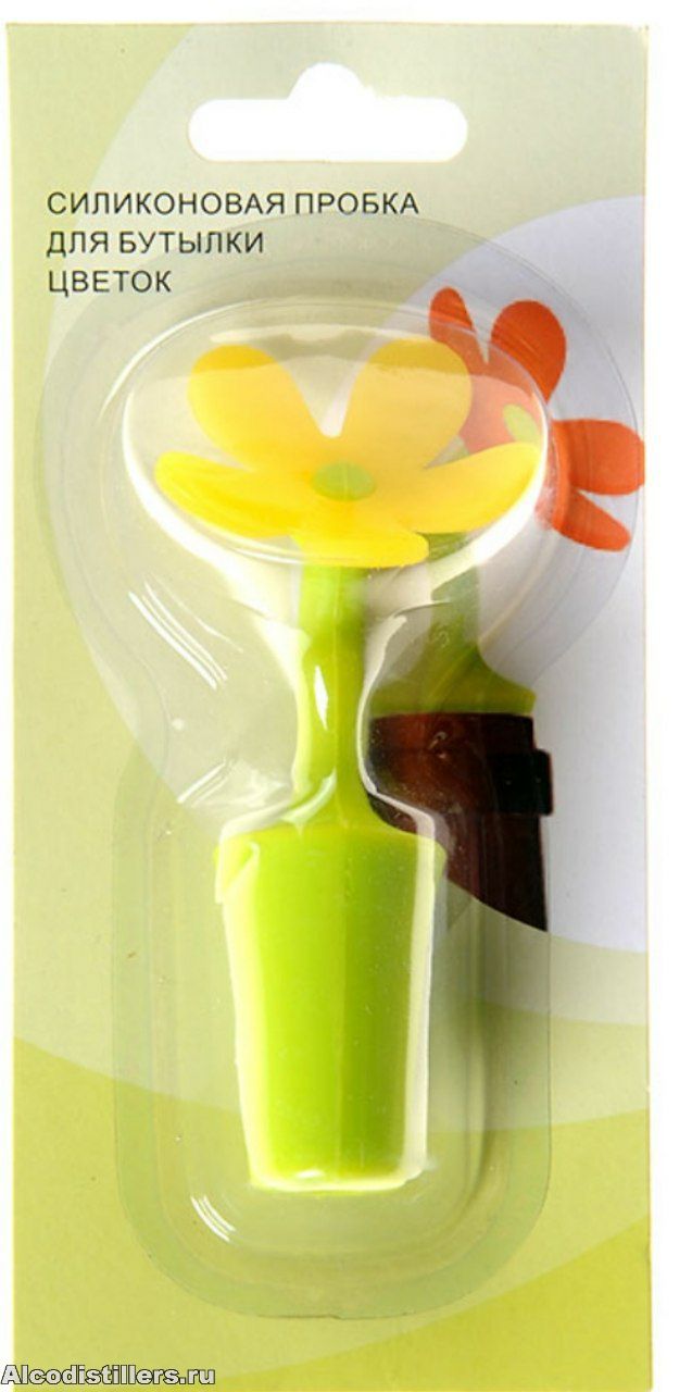

Брал, то-ли в магните, или в пятерке.
Очень удобные, имеется конус. Для бочек самое оно.

Skobarek, силикон?
672
Re: Экплуатация дубовых бочек и выдержка дистиллятов
силикон
Да.

Skobarek ©:
А что, бочки без пробок были? :D
