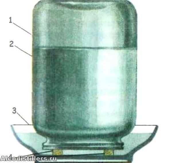

Alex bcn, не могу сообразить. Вода же будет выливаться из малой ёмкости? За счёт давления из бОльшей ёмкости?

Это если перепад по высоте, а если конец трубочки вровень с малой емкостью, сообщающиеся сосуды.
Вроде так.
Или капиллярный эффект.

Нет. Смотри. Если взять любую герметическую ёмкость, наполнить её и поместить её горлышком вниз в ту же жидкость, чтобы не было подсоса воздуха внутрь, то жидкость не будет выливаться. Например:
Как только уровень в ёмкости #3 упадёт так, что в первую ёмкость попадёт воздух, то тут же с её выйдет равный объем жидкости. И остановится. И так дальше.
По этому принципу работают поилки для птиц:
В прозрачную ёмкость набераешь воду, закрываешь синей и переворачиваешь - ничего не вытекает. Как только уровень в синей ёнкости упадёт - в прозрачную заходит воздух и она выдаёт равный объём жидкости, которая перекрывает воздух и процесс останавливается.
И размер этих ёмкостей может быть каким тебе нужно.
dmytry ©:
сообщающиеся сосуды
Нет. Сообщающие сосуды имеют связь с атмосферой. Все. Тогда вытекать будет пока уровень не сравняется. А здесь одна ёмкость герметически закрытая.

бутыль на 10 литров, с её дна шланг в поддон
Это прочитал  *DRINK* Сразу образ, бутыль , рядом поддон.

dmytry ©:
Капилярный эффект - это когда жидкость поднимается в трубке за счёт силы поверхностного натяжения. Это тоже можно применить, например, опустив натуральный шнур в ёмкость с водой, но его испаримая площадь ничтожно мала по сравнению с поддоном, например.
Взять герметическую бутыль, врезать шланг, который опустить в поддон большой площади так, чтобы вода перекрывала сечение шланга - и вуаля.
606
Re: Экплуатация дубовых бочек и выдержка дистиллятов
Только обязательно предупредить родственников, не открывать крышку бутыля  :D

Alex bcn, спасибо.
Мог бы и сам догадаться.
Но места в шкафчике не хватит, чтоб поставить 5-ти или 10-ти литровую бутыль. На полке в шкафчике стоят три бочки в ряд, почти вплотную друг к другу.
Вот если бы поставить бутыль НА шкафчик, а с неё трубочку на дно малой ёмкости...
Пока писал, ты уже ответил. Всё таки так можно! Пойду физику за 5-й класс читать  :)
Спасибо!

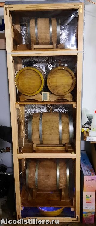

Самый то, только не забудь сделать проход воздуха обязательно, а то может завестись плесень....
Озаботился  вопросом. Воду сразу посолил но, думаю , этого недостаточно.
А тут в одной из тем про озонаторы речь пошла.
И вспомнил я, что лет 8-9 назад подарили мне автомобильный озонатор, я им практически не пользовался.
Подобрал подходящий БП, решил закладывать в ящик с бочками на сутки через сутки.

Купил брусок 18 * 18 мм, уголки, саморезы и пленку, которая для стола:
Александр, поделись опытом, каким образом закрепил пленку на рейке? Я на своем ящике для бочек дверку собрал, пленка 60 см подходит, как крепить не решил. Что-то ничего кроме степлера в голову не приходит.

Valerich, именно степлером и пристрелял. Набросил на каркас, натянул, пристрелил. Потом обрезал лишнее, опять натянул и опять степлер. Всё. Так пять из шести сторон сделал.

Valerich, именно степлером и пристрелял... Так пять из шести сторон сделал.
Продавец плёнки насоветовал с неделю подержать плёнку растеленной по полу, чтобы выправилась, я и поддержал. Вот в итоге что получилось.
Дверцу навешивать не стал, крепится с помощью очень сложной системы из саморезов и резинки.
Озонатор, оказывается,  автоматически  выключается при определённой концентрации озона, потом сам включается. Я его эпизодически по полкам меняю.
