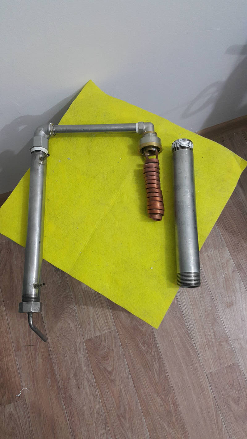

Наверное из-за проблем с фото забыл показать один из элементов моего дистиллятора: - это медная шина скрученная на подобии двухрядного димрота. Таким образом я решил внести медный элемент в свое оборудование из нержавейки.
У меня РК 38/1200

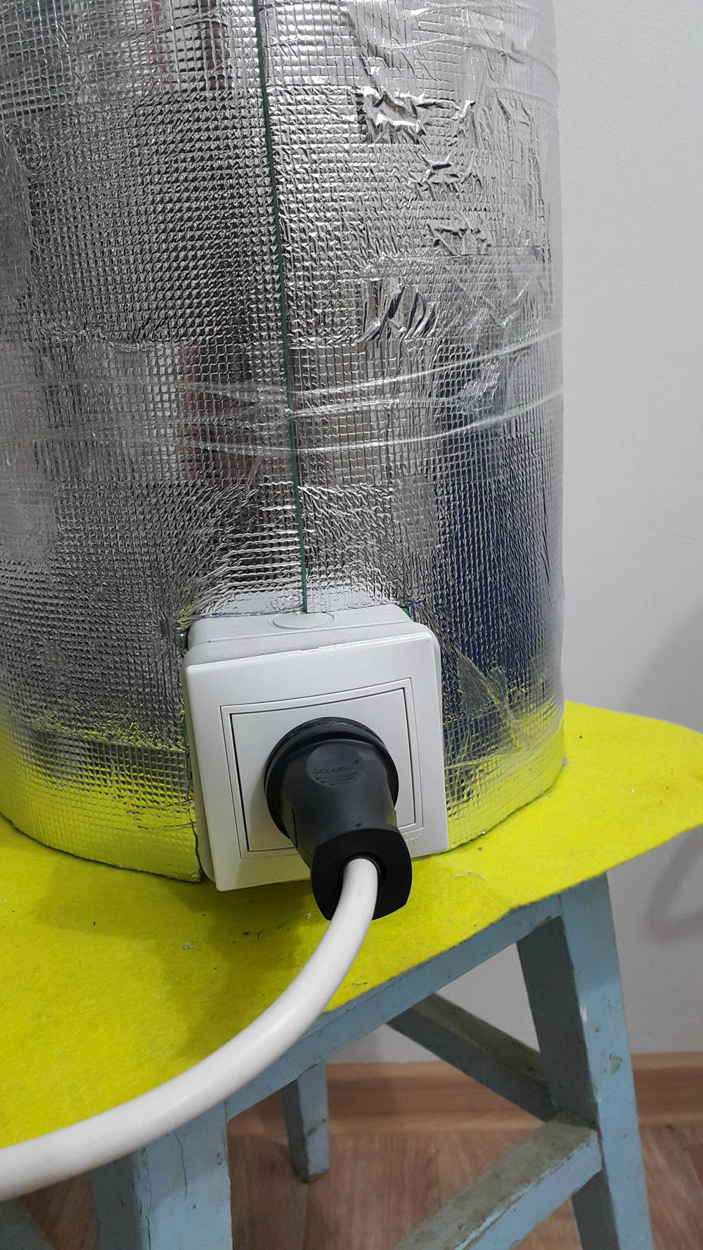

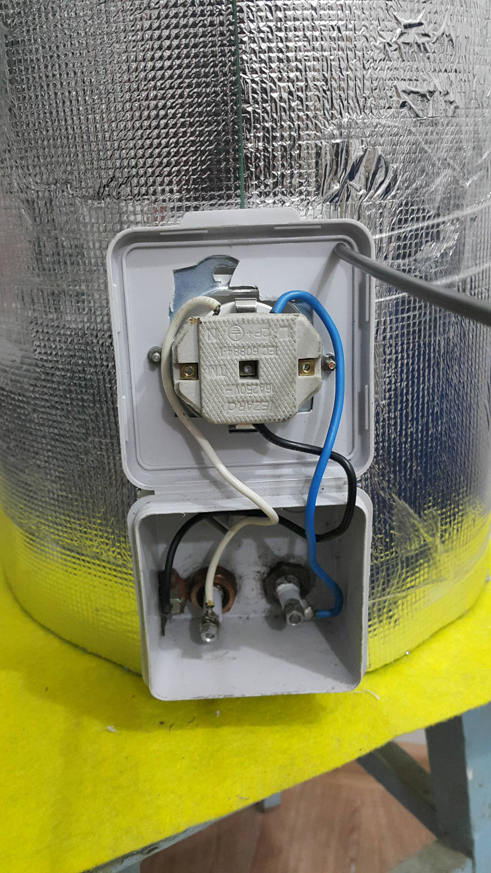

Вопрос с подключением ТЭНа к электропитанию решил следующим образом. На куб под гайки крепления ТЭНа закрепил разводную коробку с открывающейся крышкой и клемму заземления:

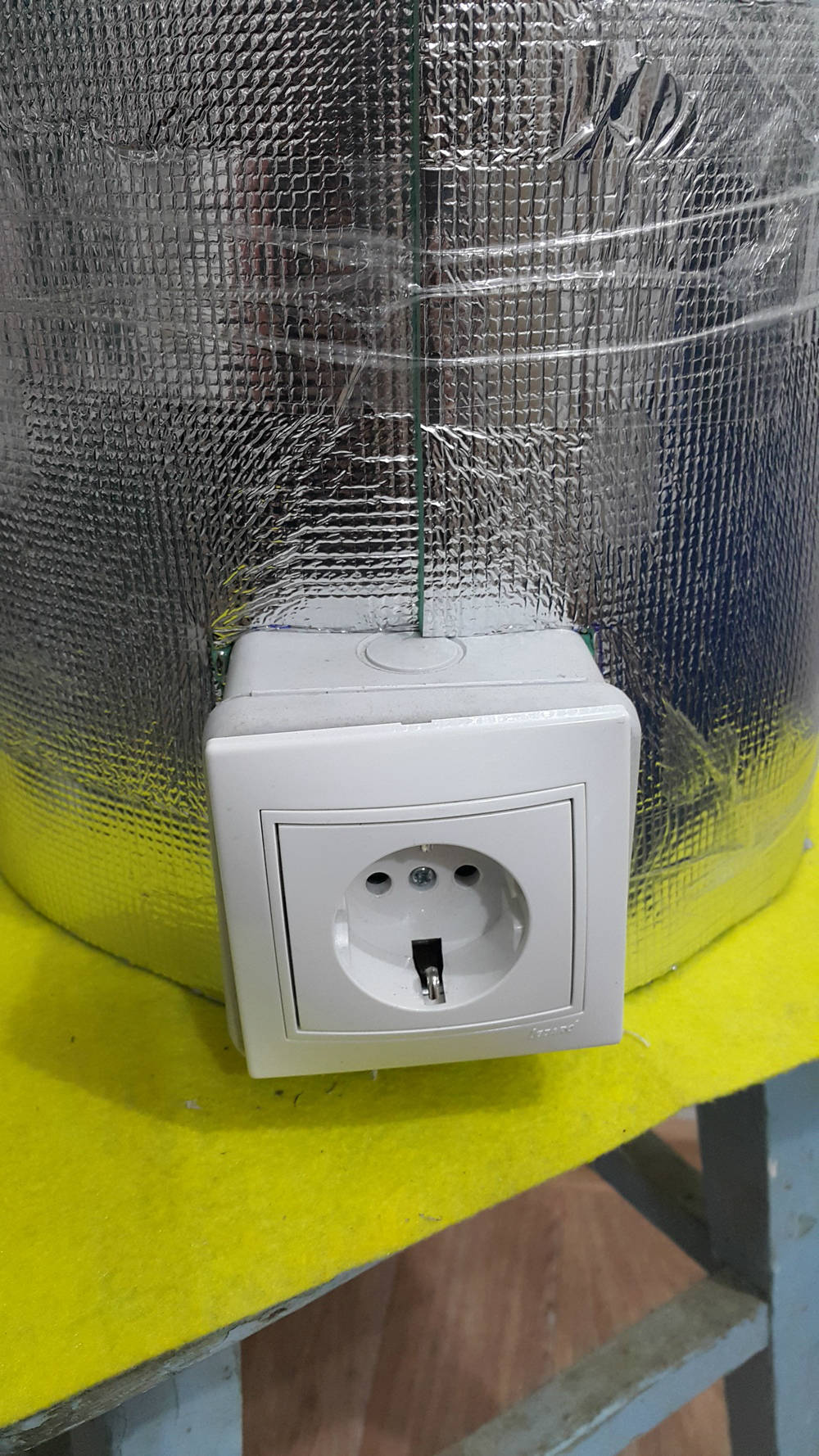

А на крышку установил евророзетку (керамика):

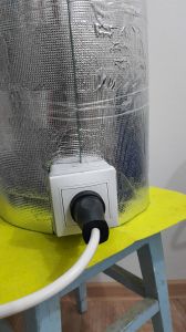

Получилось очень удобно:
У меня РК 38/1200
49
Re: РК 38/1200 с наклонным дефлегматором из нержавеющей стали.
Т.е. получилась вилка под напряжением.  :(
50
Ну если Диф/автомат включить раньше времени, то да ну и что?
У меня РК 38/1200
51
Техника безопасности, более ничего.
52
ИМХО: диф сработает раньше.
У меня РК 38/1200
