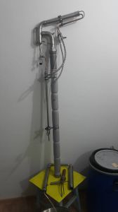

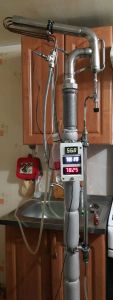

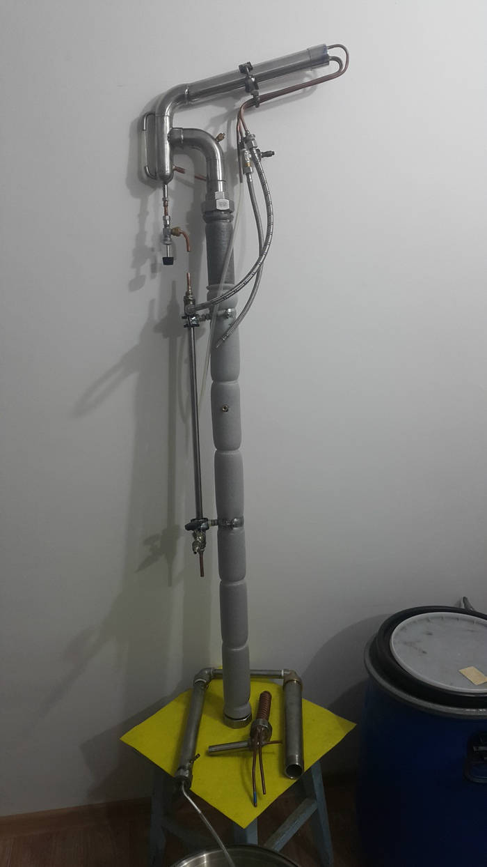

Здравствуйте уважаемые форумчане, гости сайта и форума. Зовут меня Владимир, я из Краснодара. Пришло и мое время представить на суд общественности свою РК изготовленную только благодаря тому, что полгода назад я на просторах интернета наткнулся на этот сайт и его форум.
      Начну с самого начала. Почитав форум и придя к стойкому убеждению, что мне нужен качественный дистиллят, благо фрукты валом, я решил что мне нужна БК. И в изготовлении проще и чистый спирт мне как-то не очень нужен. Хочу я на старости лет хорошего, путь может и не очень настоящего по меркам ГОСТа, но качественного коньяка  (бренди), чачи - название не имеет значения, напитка из виноградного сырья  попробовать.
      Т.к. комплектующие из нержавеющей стали мне показались экономически более привлекательными, то решил делать из нее с применением твердого припоя.  И сделал:
     Но пока подбирал и закупал материал, продолжал читать форум, изучать тот опыт, которым форумчане охотно делятся. И при шло ко мне стойкое убеждение, что  БК - не тот агрегат который мне нужен. Ну если можно, уменьшив флегмовое число либо количество мочалок, получить качественный дистиллят, то надо делать РК. В результате моя БК 750,  так и не заработав, была списана и перепрофилировна в дистиллятор

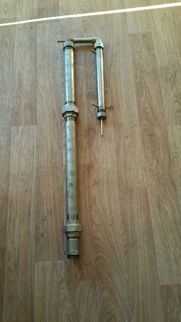

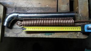

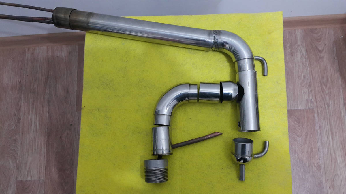

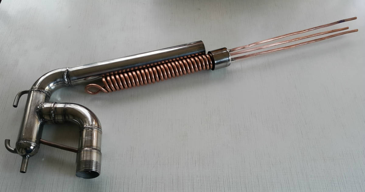

А я приступил к изготовлению РК. Димрот мотал из медной трубки Ф=6мм с толщиной стенки 1мм на трубу 1/2':
Из комплектующих перил из нержавеющей стали подготовил голову РК:
   Т.к. у сварщика очень гуманный ценник (200 руб./шов), то решил паять только стыки медь-нержавейка. В результате получилось так:

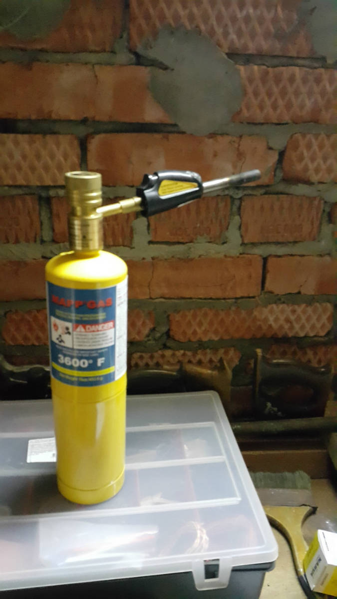

А пайку проводил припоем с содержанием серебра 30%, пробовал паять и припоем П14, тоже паяет, но серебром лучше. Для себя сделал вывод: там где возможен контакт с продуктом - серебро, где нет - можно использовать П14. Газ MAPP и горелка на фото:

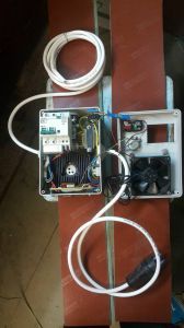

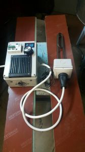

  Параллельно делал БУП (блок управления питанием). Схему взял на форуме, блок питания 12В, для  термостатов и электронного термометра смонтировал тамже:
Проверил работоспособность приобретенного мной ТЭНа:

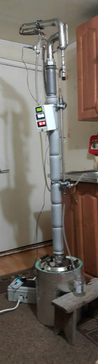

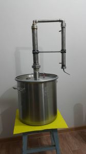

   Все работало штатно. В результате к концу марта у меня получился вот такой комплект:
И я его уже испытал в работе. Все работает отлично, все управляемо. Единственно, что пришлось подбирать, так это количество мочалок чтобы получить дистиллят 94-95%.
  При первом испытании конечно не обошлось без недочетов:
- подтекал сварной шов (раковина) нижнего патрубка гидроуровня - устранил путем пайки припоем (30% серебра);
- пары спирта (при прогоне водой такого не было) прорывались из под ФУМ-ленты на соединении фланца куба и царги - подтяжка и повторная перемотка ФУМ результатов не дала; устранил путем герметизации селиконом;
- царга составная - аналогично предыдущему пункту.
  Сделал четыре погона СС, имею 10 литров дистиллята разведенного до 63%, из них 7 литров отправил на дуб. Доволен как слон, уже пробую. *YAHOO*
    Хочу поблагодарить организатора и идейного вдохновителя форума, всех форумчан, кто передал в той или иной степени свой опыт, как в изготовлении РК, так и в ее эксплуатации.
  А четыре кило пшеницы уже купил :)
У меня РК 38/1200

Очень достойная конструкция!
VVB ©:

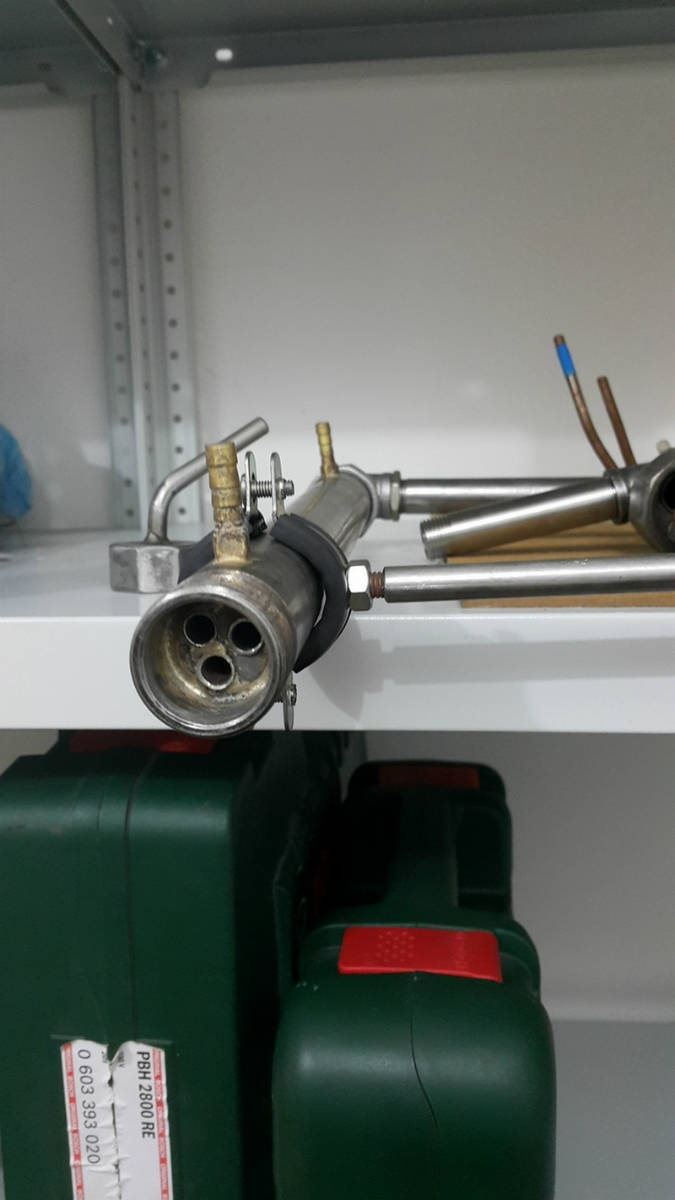

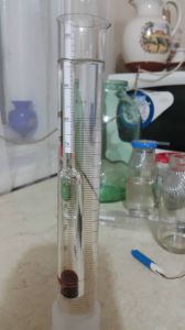

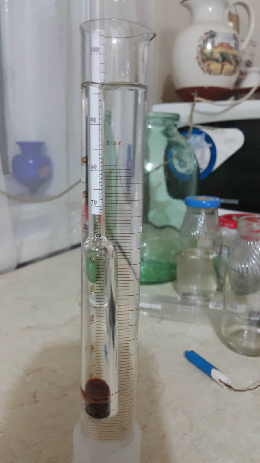

Единственно, что пришлось подбирать, так это количество мочалок чтобы получить дистиллят 94-95%. При капельном отборе:
Из такой трубы 94-95% должен идти с приличной скоростью, около литра..
Нужен крупный план узла отбора с размерами. Возможно есть недочеты, нужно глянуть.
Re: РК 38/1200 с наклонным дефлегматором из нержавеющей стали.
А дистиллят литр за 40 мин.

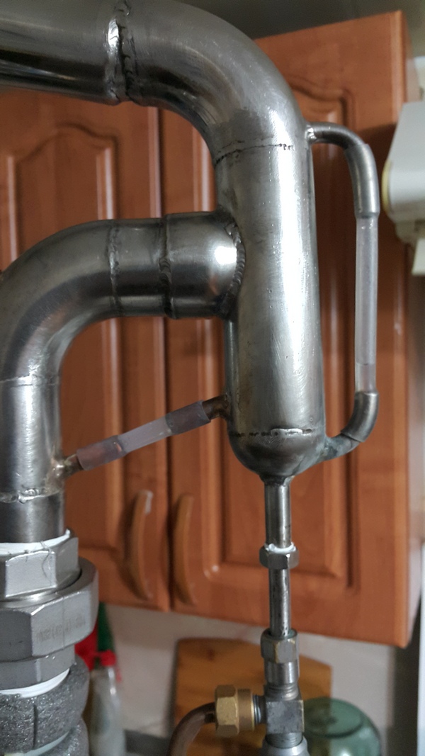

Уровень флегмы:

38 труба и покапельно. Это не правильно.
Либо нагреватель слабый, мощность какая?
Ну или работать на ней не получилось правильно.
Либо с мочалками намудрили. Вообще очень странно. На вид все нормально сделано.
Да нет, дистиллят со скоростью литр - 40минут,а подголовники 96% покапельно. Я это имел в виду.
У меня РК 38/1200
Тогда нормально.
Я подголовники (если отбираю, хотя в основном размазываю по телу) отбираю чуть быстрее чем головы.
Т.к. при первой перегонке на СС тоже отбирал головы, то при дистилляции они совсем короткими оказались. Подголовники, как рекомендовал Иван, поставил на дуб и постараюсь про них "забыть". Посмотрим что у меня из получится. Я ведь дилетант в производстве крепких напитков, хотя винодел, можно сказать, потомственный.
