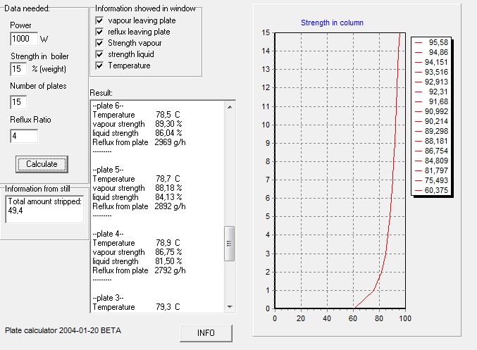

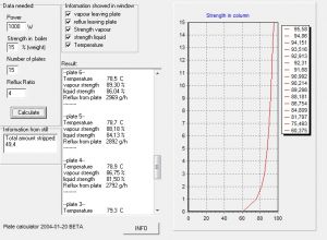

Я тут позволю себе еще одно лирическое отступление.
Вот типичная картинка из плейта. 15% смесь этанола с водой в кубе, ФЧ=4, азеотроп только на верхней тарелке (все в массовых долях). В колонне заданы 15 идеальных физических тарелок. Так вот разница в 0,5С будет между 15 и 5 тарелками. 78,2С и 78,7С
Если в отборе не азеотроп (в переводе на объемные, 95,5% примерно), и кол-во тарелок меньше, то такая же разница будет между 8 и 4 тарелками, при тех же 78,2С наверху. Т.е. физически, нижний градусник в середине колонны. Скрин делать не буду, поверьте на слово.
Примерно тоже при 6 тарелках. Тогда дельта 0,5С как раз между верхом и 4-й тарелкой (2/3). В отборе при этом примерно 94,5%, и 72,3С.
Однозначных выводов у меня нет, либо тарелки в насадочной колонне располагаются сильно нелинейно, либо примеси здорово влияют на температуру, либо и то и другое сразу.
Bingo.
Ну, за идеальность моделей.*
*В моей молодости мы при этом тосте подразумевали уравнения Навье-Стокса (теория пограничного слоя).

Piper, не, но надо как-то самому себе ответить. Иначе придется говорить, что в наших колоннах 2/3 места занимают 4ТТ, а это как бы намекает о не совсем правильном выборе насадки/режима для нижней части колонны. С другой стороны, в верхней 1/3 поместился десяток ТТ, что есть гуд.

Вот !!! Дельта температуры между верхним градусником и 2/3 (половины) зависит от количества тарелок между ними. На моей практике, также от 0.5 до 1.0 ° С (термометры откалиброваны)
Чисто ИМХО, думаю четко (лабораторно четко) линейно мочалки распределить крайне тяжело. Но для наших целей, чтобы получить дистиллят, который соответствует ГОСТу - элементарно.
