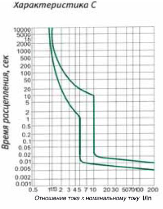

Artem.SHitov,  это как когда нагреется? Автомат C16 и автомат A16 сработают от повышенного тока в совсем разное время. Время-токовые характеристики можно посмотреть в свободном доступе, дабы не гадать, когда он там нагреется. С16 при токе 20А нагреться может через неделю. И кабель С16 защищает по ПУЭ 2.5 мм², который держит 30А влегкую. И это не просто так.

valera, не надо путать теплое с мягким. Хар-ка автомата А, В, С, и т.д. относится в первую очередь к электромагнитной защите от тока КЗ, и характеризует кратность тока , при котором сработает электромагнитный расцепитель, и как следствие, время его срабатывания при прочих равных. Тепловая защита- это биметаллическая пластина, которая при нагреве нажимает на "курок", и ее действие с током напрямую не связано. Т.е., грубо говоря, если мы будем греть феном взведенный неподключеный автомат, рано или поздно он сработает.

Вот время-токовая характеристика С. Верхняя часть для теплового расцепителя, нижняя- для электромагнитного.
При двукратном превышении тока тепловой расцепитель может тупить до трех с небольшим минут.

Artem.SHitov, электромагнитный сработает при КЗ, по русски при бесконечном токе. А не при кратности. При кратности срабатывает тепловой. Почитай характеристики автоматов.
Тепловая пластина греется протекающим черещ нее током.

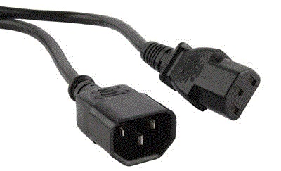

Например, можно взять такой шнур питания: Hyperline PWC-IEC13-IEC14-3.0
Это Китай, но довольно хороший и стабильный. Маленький нюанс - надо брать шнур длинной не менее 3 метров, шнуры до 1,8 метров включительно идут с проводом 3х0,75 а начиная с 3 метров - 3х1,0 (это верно только для этой серии шнуров именно этого производителя, у других производителей надо проверять).
Вообще то верхний график это для холодного состояния, неработавшего автомата, нижний - для работавшего.

Смысл - применять провод 2,5 мм2. У меня удлиннитель из 0,75мм2 греется на 2 квт тене. А тот что на картинке абсолютно холодный.
