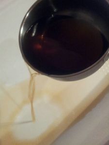

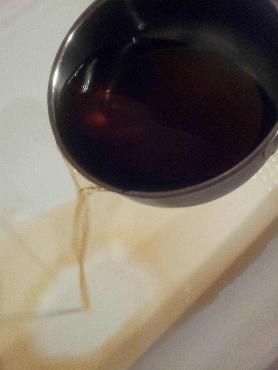

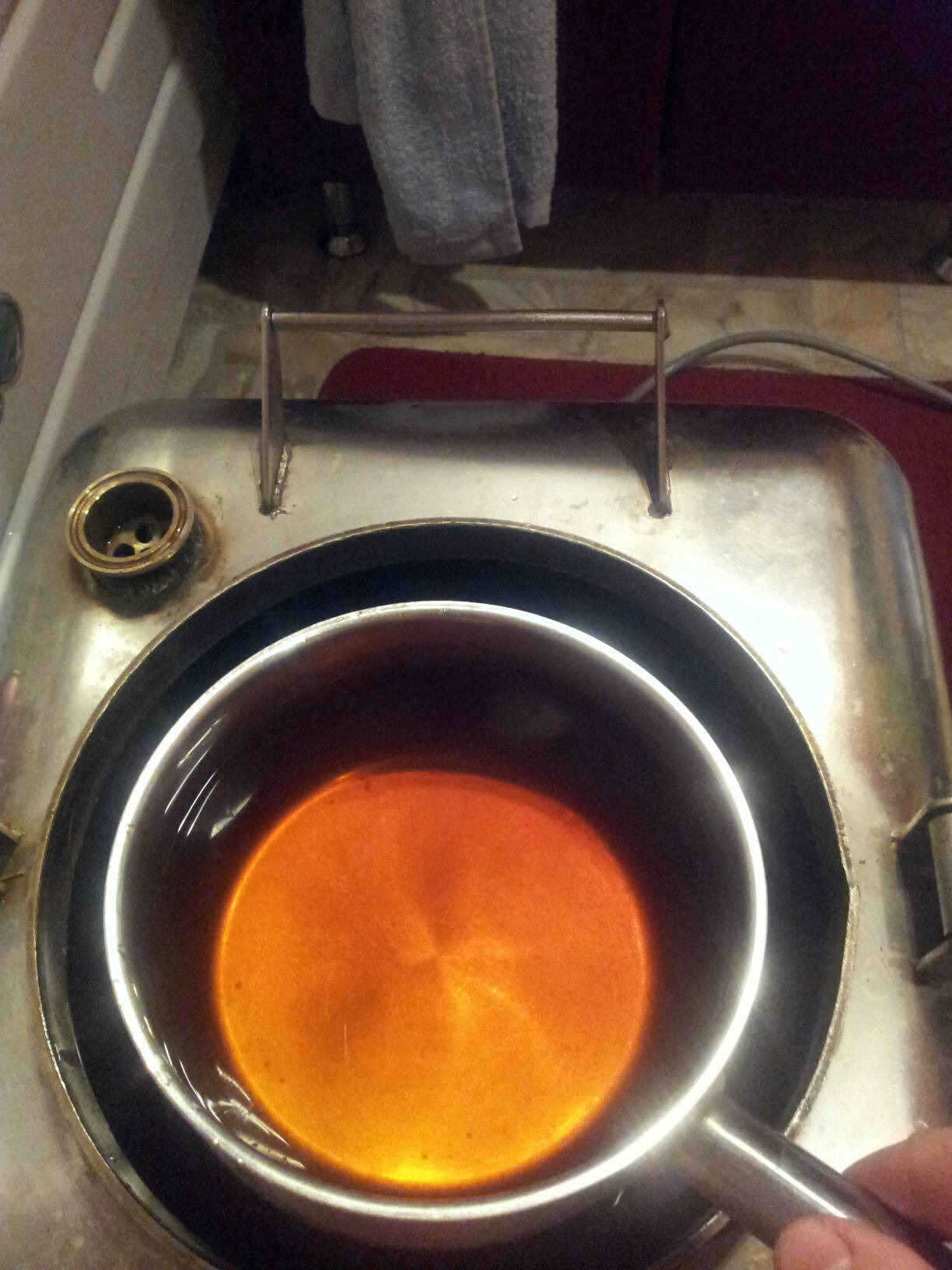

Дело было вечером, делать было нечего...
Мой брат, отец и я в один прекрасный момент поняли, что водка получилась плохого качества и жестковатой.
К слову сказать, когда делаю водку, то на 3 литра водки, после углевания, добавляю ампулу глюкозы.
Ну не беда, подумал я, и все свои запасы в 30 литров вылил в свой 50-литровый бак, добавил немного воды во избежания оголения тэна, зачем то немного соды-))) и принялся ректифицировать.
Отобрал чуть-чуть голов, пришел к телу, но запах показался мне незнакомым. Так и гнал. К середине ректификации запах стал менее явный, но я уже для себя решил, что все 10 литров пойдет на тех нужды.
Но! Самое главное было впереди. Я открыл бак и чуть не упал о земь-) Там была коричневая вода. Я уж начал переживать, думать, что за реакция такая могла произойти.
Оказалось все просто. Глюкоза превратилась в карамель-) Вот такая интересная у меня получилась ректификация.

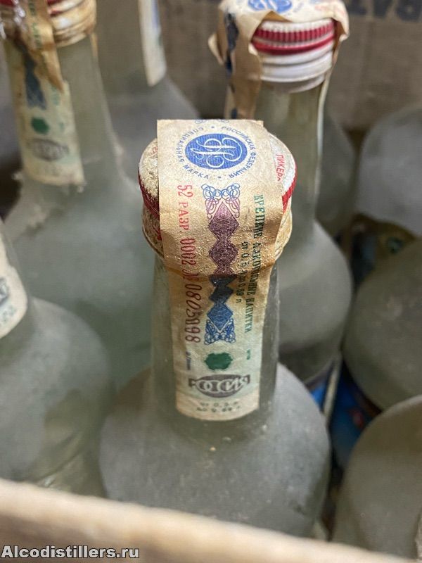

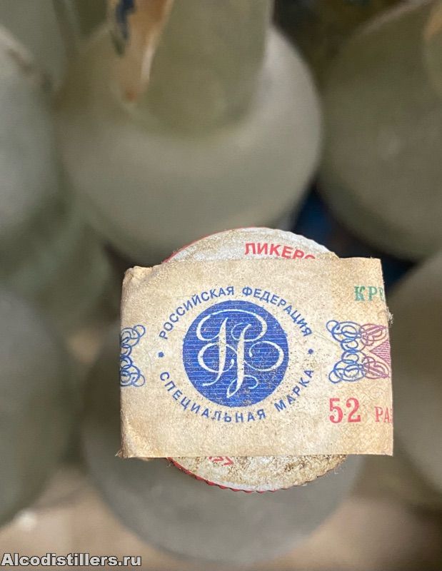

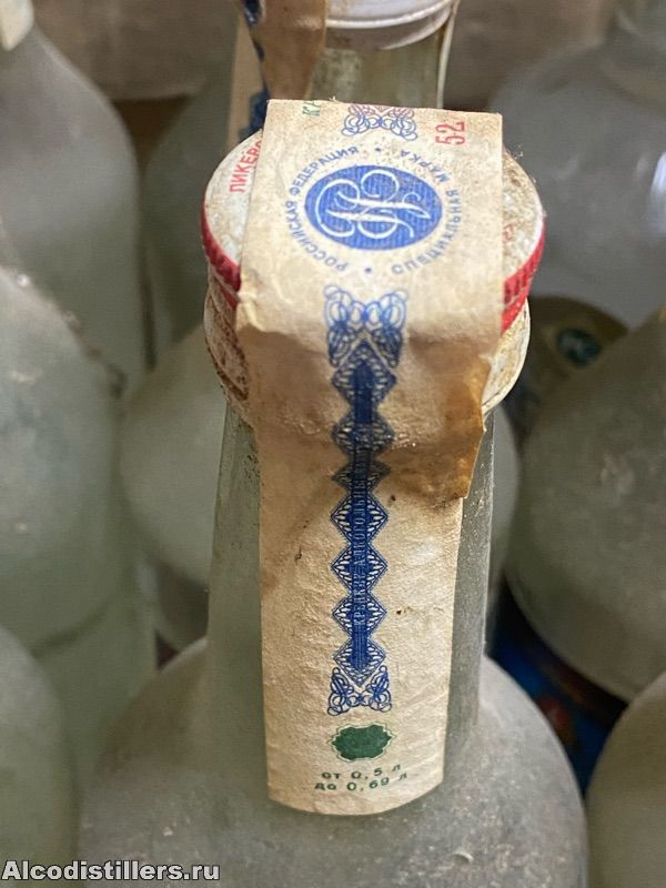

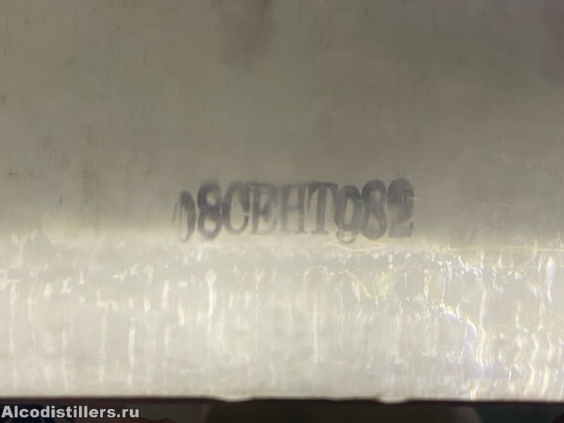

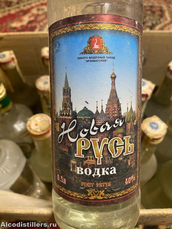

Попросили меня повторно перегнать водку, обычная водка в бутылках, старая, но я не предполагал что настолько…
Встречайте, практически капсула времени.
Водка с Арзамасского ЛВЗ, куплена с завода в то же время.
Дата выпуска 18 сентября 1998г.
Запах слабый, не такой ярко выраженный как на современных водках и уж точно не как свой продукт пахнет, но пить боязно…
РК с медным кубом обрадуются такому процессу  :D

Re: Вторая ректификация с глюкозой (сахаром)

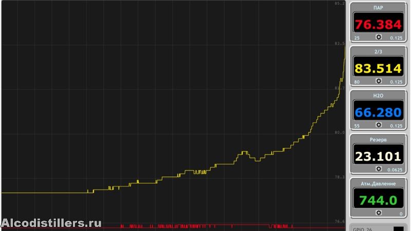

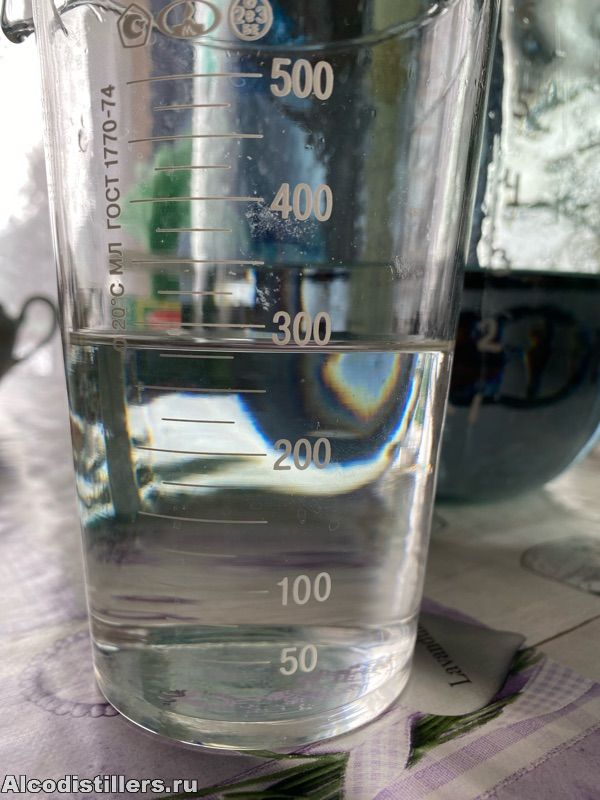

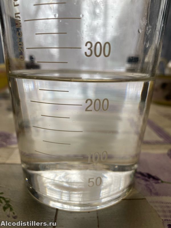

Пока «крутили» настройки форума не получалось отчитаться «по горячим следам».
Ну как было написано выше, дали мне 18 бутылок старой водки для повторного перегона, крепость не измерял, пробки были все закручены плотно, не заметил чтобы что то испарилось.
Перегонял на метровой медной трубе с разряженный насадкой, я её для «вкусняшек» использую, не было у меня возможности перегнать на высокой 1.5м трубе.
Ну по головам интересно, даже первые капли не особо резко пахли, больше было похоже на сладковатый, а т.к. использовал медный куб в котором недавно перегонял виноградный СС и из варенья СС то возможно эти «сладкие» «ароматы» передались из за не сильно тщательно отмытого куба.
Ну в общем отобрал по запаху примерно 250мл «голов».
Тела отобралось около 3280мл 95%.
По графику температуры хвосты были быстрые или короткие, не знаю как правильно их назвать, в запахе прям чего то сильно плохого не заметил, просто был слабый неприятный запах.
Что хочется сказать, «спирт» полученный после перегонки старой водки имеет слабый не резкий запах, свой сахарный пахнет немного сильнее и резче, и тут у меня закралась шальная мысль, попробовать ради эксперимента перегнать свой ещё раз.
Но это будет уже другая история…
