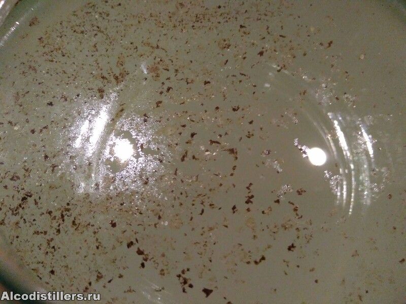

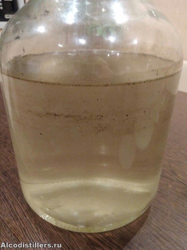

Пару дней назад перегонял на сс бурбон, простоявший в бродильнике месяц. Из 55л общего объема получилось 25л хорошо осветлившегося и 15л жижи (дробину отцедил ситом и поставил на ней сахарную).
Осветлившуюся часть перегнал на ТЭНах до 0% в струе, получив 9л слегка мутного 46% сс с почти приятным зерновым запахом.
А вот жижу перегонял парогенератором, и тут результат был интереснее. СС получился желтоватый с множеством жирных коричневых хлопьев, 7л  25%. И запах - старые портянки и ооочень заношенные носки, особенно, если растереть на пальцах дать высохнуть.  :!
Очень интересно, что получится после колонны. Обе части конечно же смешаю.
PS: кстати, сахар на дробине от бурбона - гидрозатвор замолчал через три дня. Дрожжи - бекмайя.

alex5sh ©:
У меня такое на солоде было, только пахло приятно  *KISSED*
Виски для начинающих или как перейти на зерновые дистилляты
Еще в колонну СС не попал. В очереди...
815
