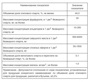

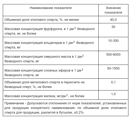

Он всегда есть в наших зерновых дистиллятах, но его концентрацию выше нормы сложно прихватить, так как нет условий для дегидратации ксилозы в полной мере... Кислот слишком мало и их концентрация незначительная. Фурфурол и оксиметилфурфурол присутствует в массе продуктов и если бы его не было, продукты бы не были такими вкусными. Все мы каждый день кушаем фурфурол или оксиметилфурфурол с самым обычным хлебушком.
Выдержка из ГОСТа на Российский Виски![]()
Только подумал, получается, что головокружительный аромат горячего хлеба и даёт фурфурол? Тогда куда ж мы без него!
