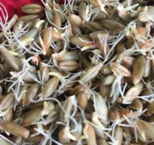

Сегодня пришел с работы и понял, что запланированный затор до выходных вряд ли сделаю, уж сегодня точно никак. А рожь уже достаточно проросла. Перемолол в блендере, переложил в стеклянную банку и убрал в холодильник. 4-5 дней пролежит?

Должна пролежать. Молоть лучше перед закладкой в затор, чистое проросшее зерно в холодильнике хранить безопаснее, у кашицы больше вероятности скиснуть.

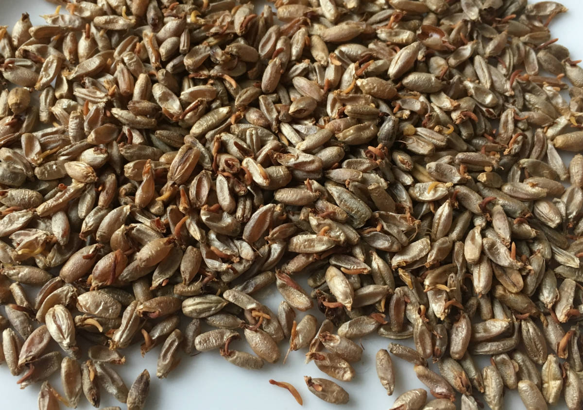

Добрый день .Сегодня поставил брагу по рецепту из первого поста.В пропорции на 30 л.
Солод пророс за 2 дня .Больше ждать не стал .Тем более кот начал проявлять большой интерес.
Попытался повторить номер 5 при прожарке . Сыновья почувствовали  запах попросили дать попробовать ,только отвернулся ,а половины нет.Наверно нормально.
Дальше все по рецепту. Дрожжи винные белорусские.Замерял кислотность перед внесением показала-6(нейтральная).Подскажите может стоило кислотность ближе к 4 сдвинуть?

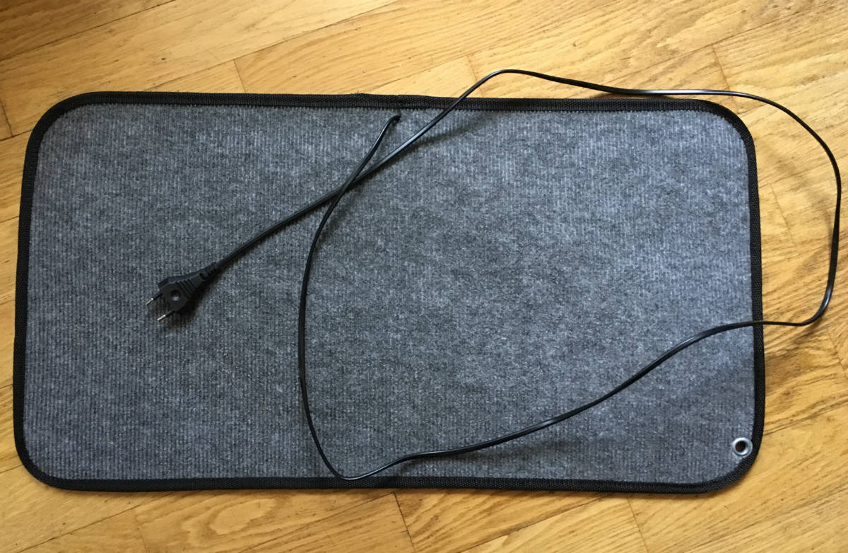

Спасибо. Для обеспечения нужной температуры прикупил вот такой коврик для сушки обуви -600 р. Пишут что от 35С  до 40С выдает нагрев непрерывный.Оберну бак неплотно и думаю будет нормально.

Stolas, выше 35 не поднимай, держи в районе 30, брага сама себя еще "подогреет" на пару-тройку градусов. Дрожжи выделяют тепловую энергию.
77
Re: Виски для начинающих или как перейти на зерновые дистилляты
Stolas, а мощность написана?
78
Да, 40 ватт.
Stolas ©:
Да 40 ватт.
можешь запустить через регулятор мощности, если есть для тэнов.
