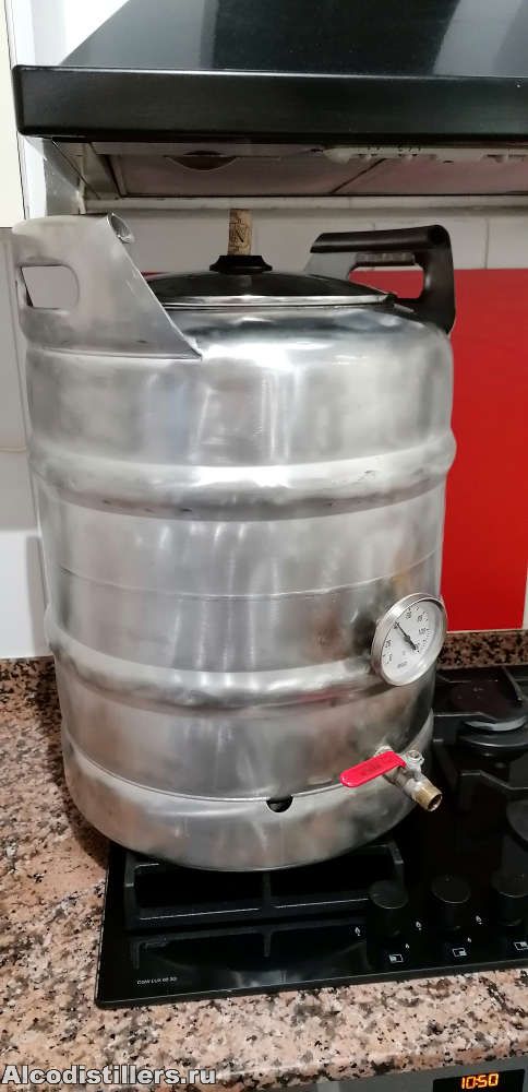

Есть Рождественское пиво, по легенде которое монахи в Рождественскую ночь варили, а я виски сварю  :D
Закрывая календарной год, решил испытать новый заторник и фильтр-систему. Вот здесь о последней: фильтр система для пива
Солод также впервые этот пробую - бельгийский копченый ирландским мхом.
Рождественский виски

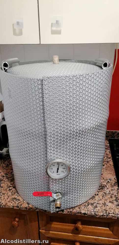

Итак, 36 литров воды нагрел до 70°С, как всегда и 12 кг солода туда. Точно в мальтозную, как всегда - 65°С. Укутал на два часа:

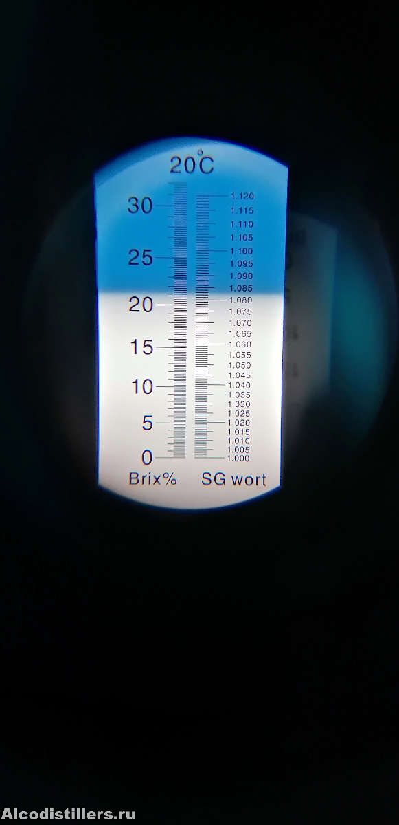

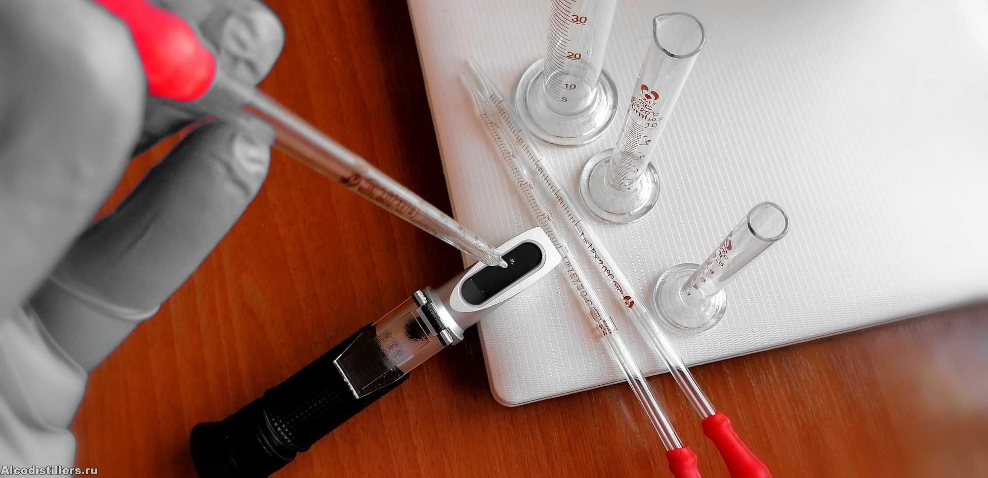

Волнующий момент - рефрактометр - .... Что серьезно?! Целых 7 %БРИКС  *Ruru*
Первый раз такое. Обратно на газ, нагрел за 10 минут до 68°С - рефрактометр.... Шок!
Разве это не чудо? Теперь поняли почему такое название кроме даты изготовления  :cool:  :D
На выходе 51 литр 15 %БРИКС с промывкой. Если ферментируется насухо, то получу 4 литра АС с 12 кг солода, а это 0.333 мл с кг.

Целых 7 %БРИКС
Интересно почему? :rolleyes:
455
Re: Виски для начинающих или как перейти на зерновые дистилляты
Alex bcn, Могу предположить, что неразмешанно было и/или рефрактометр был мокрый от воды и результат неточные показания. У меня было несколько моментов подобных, обычно перепроверял и все. Но это неточно.
Я как увидел ту цифру, то мешал как бешеный  :D
Исключено, я достаточно ответственно подхожу к вопросу виски  *KISSED*

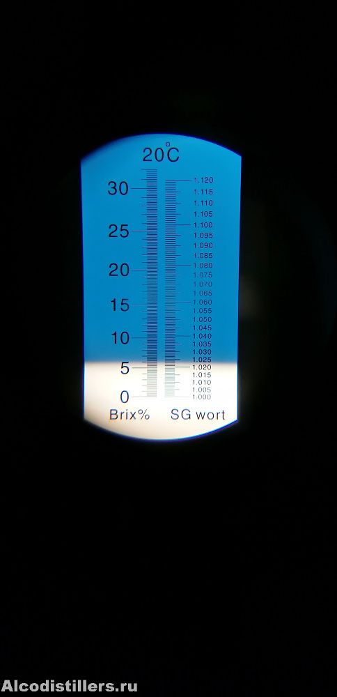

Продолжаю.
Активная ферментация закончилась на третьи сутки на этих дрожжах, впрочем стандартно, но тихое ещё продолжалось с несколькими бульками в минуту. В общем, оставил я сусло в покое на 10 дней чтобы дать возможность наработать максимум эфиров.
За это время плотность, по рефрактометру, изменилась с 15 %брикс до 6:
А это 3.75 АС расчётных с 51 литра сусла, где было 12 кг солода, но на практике чуть больше. Но сколько конкретно, увидим после РК.

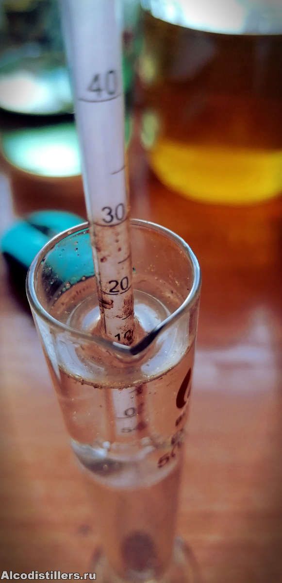

С самого начала запах сырца радовал, прям укусить хотелось  :)  А после падения крепости в струе до 10% начали появляться лёгкие хлопья тёмно-коричневого цвета. Как бы тоже всё стандартно и так всегда, но в этот раз в гораздо большем количестве:
И чем дальше, тем больше. Это энантовый эфир со всеми другими вкусняшками.
Если взять руками, то консистенция, как очень жирное масло, как солидол. Легко растирается, но тяжело смывается с рук. Даже с мылом нужно повторить несколько раз. Но запах просто впечатляет! Есть мыльные запахи, есть неприятные какие-то, но в целом как откусил тот самый край круглого ржаного хлеба  *FLOW*
Обнадёживает, одним словом. Этот солод и эти дрожжи пробую впервые - на данный момент нравятся больше, чем я пробовал другие копчёные варианты солодов и другие пивные дрожжи до этого. Пока этих 20 литров сырца отдыхают. Возможно, сделаю ещё один затор и на РК вместе, а, возможно, и отдельно пущу на колонну, это как муза ляжет  *KISSED*
Вот так выглядит, постояв неделю в банке:
Включения не на стенке банки, а в толще жидкости.
Продолжение следует  *HI*
Ни разу такого не наблюдал. В банках на СС плавает типо масло, но оно бело-желтоватое.
Этот эфир только на копчёном солоде получается?
