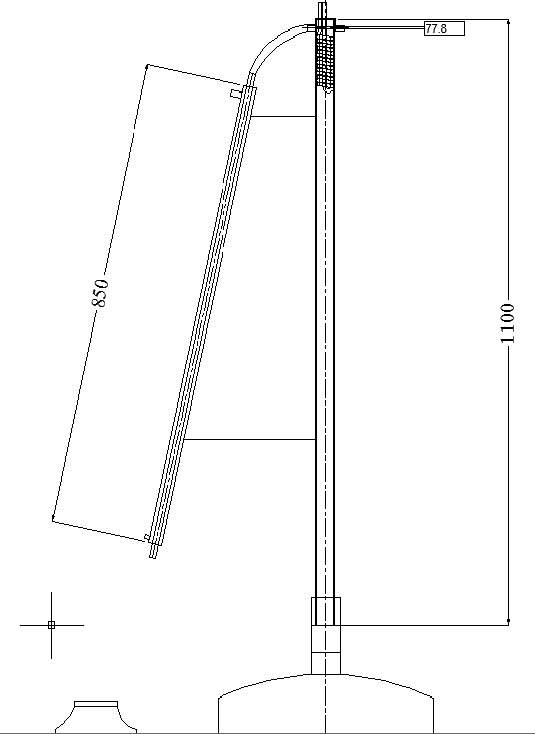

В общем читая форум пришел к выводу, что дистилятор для СС должен быть отдельным, чтоб на БК брагу не гнать, по этому куплены камлоки, папа привариться на кег, мамы на царгах будут припаяны. На данном этапе весь материал распилен, осталось намотать димрот, просверлить отверстия в заглушках и трубах, всё спаять, собрать холодильник из нерж. трубки, приварить к кегу камлок, горловину и страховочную трубочку.

По схеме... фик знает, вопросов больше..., рубашечный деф проще, отвод бы из 22 сделать, ну или из 18 на крайняк, насадку как пихать-доставать?

Рубашечный, это с сужениями, расширениями мудрить, а у нас даже если в Екатеринбург ехать, ито не факт что купишь всё что нужно. Насадка мочалки, с заправкой внутрь, думаю проблем возникнуть не должно, а для извлечения сделать крючек.

Вчера в сантехмарте был, есть в наличии обрезки по 0,5 м 35мм, 22мм и 28 кажется видел, и 42 можно поспрашивать на рубашку, для РК надо то прикупить тройник да отвод 35мм, тоже есть в наличии. от тебя около 55 км ехать
Мочалки начнешь пихать, умаешься на такую длину

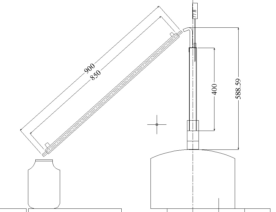

Быстро сказка сказывается, да не быстро дело делается. В общем прислушался к мнению уважаемых форумчан, читал, смотрел, знакомился с конструкцией и принципами действия РК. В итоге под мои требования идеально подошел вариант узла отбора, предложенный уважаемым "Фортуной" в сообщении https://alcodistillers.ru/forum/viewtop … 738#p43738, единственное показалось многовато 50 мм от трубки возврата до перелива, сделал 40.

В случае соединения камлок, получаеться сужение до 25мм, и трубка возврата попадает как раз на него, не будет ли она там пару мешать, либо пар ускоряясь будет раскидывать флегму по стенкам или ни чего такого не будет?

Beerfast ©:
А почему не добавить к уголку кусок трубы, что трубка была в нем. А потом уже американка или чего
там будет.
