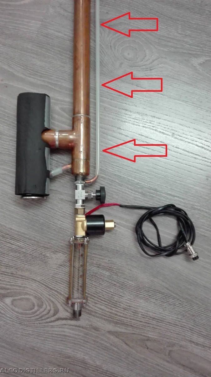

Всё не могу допетрить для чего сея трубка гидроуровня на девайсе?
там должно конденсироваться горючее и сразу стекать в низ в колонну, либо в отбор? Или там всё по другому работает?
У меня только один вариант: она при захлёбе колонны покажет что есть проблемы.

Ну а если честно, ты серьёзно? Как зачем гидроуровень? Ну а как ты собираешься мониторить в каком режиме сейчас работает твоя колона?
А, до меня дошло, ты думаешь что на фото верх и низ перепутаны! Нет там все правильно (посмотри первое сообщение этой темы)

у меня один диоптр с выводом в него обратки и я пока не вижу ни одной причины втыкать в холодильник гидроуровень.
датчики, да будут, но трубка это перебор.
Очень грубо:
Диптр показывает режим работы насадки,
Гидроуровень- работу димрота.
Вместе- работу колонны.

В конструкции Александра два диоптра. И вот именно стеклянный сепаратор играет функцию гидроуровня.
По диоптре на царге можно будет настроить пленочный режим (и вообще это полезная штука), а вот отличить предзахлеб от захлеба будет невозможно.

Если диоптр длинный и без насадки - все, что выше диоптра - захлеб. Такой вариант никак не скажется на результате, но будет немного сложнее в работе.
Добавлю: при настройке колонны в большей мере пользуюсь диоптром. Гидроуровень в большей мере ТБ
А предзахлеб?
А предзахлеб?
когда уровень бурлящей жидкости в диоптре отличен от нуля, но меньше верхнего его края
Господа, добрый день. Меня тоже посещала мысль отказаться от гидроуровня при наличии диоптра, и вот почему.
Что есть в моем понимании предзахлебный режим? Это режим, когда жидкостная и газообразная фазы постоянно перетекают одна в другую, и происходит наиболее эффективный тепломассообмен. Максимальная эффективность (кол-во ТТ) достигается когда такой тепломассообмен происходит по всей насадочной длине колонны. Поэтому диоптр между царгой и головой позволяет однозначно определить наличие предзахлебного режима. В то же время, нам хочется держать максимальное флегмовое число, для этого нужно получать достаточно флегмы как для отбора, так и для максимально возможного количества возвращаемой флегмы. Иными словами - контролировать работу димрота. А это можно определить по полностью заполненной трубке возврата, при условии конечно, что эмульсия в предзахлебном режиме контролируется по диоптру и до трубки возврата не поднимается. Таким образом вот это
совершенно справедливо в любом случае, а вот это
справедливо в случае отсутствия диоптра, когда гидроуровень абсолютно необходим для контроля уровня эмульсии и своевременного предотвращения захлеба.
Или я в чем-то ошибаюсь?
Андрей М, Захлеб - это такой режим работы колонны, который характеризуется тем, что подводимая мощность генерирует количество флегмы больше чем может вернуться, включая отбор, в результате чего, рано или поздно, флегма начнёт покидать колонну (через ТСА)
Предзахлеб - здесь вырабатывается флегмы ровно/меньше, чем может вернуться, включая объем отбора.
Поэтому картинка в диоптре, который находится в царге, может быть одинаковая при этих двух режимах.
Димон, в предзахлебном режиме ТМО произходит в толще флегмы, через которую прорывается пар. А насадка только удерживает это всё.
Трубка возврата тоже буде полностью заполнена при этих двух режимах.

Так я с этим и не спорю, совершенно верно, но вопрос-то не в этом. А в том, насколько необходим гидроуровень при наличии диоптра.
Вот-вот, а особенно в начале деятельности, когда только учишься стабилизировать предзахлеб.
Спор не о чем. Гидроуровень нужен. С диоптрами конечно хорошо, но может упс случиться. И он обязательно случиться.
Alex, ты же сам диоптр купил, не просто же так, ради медитации глядя на бульбулирующую флегму
Неверно.
Заполненность трубки возврата как раз и наступает тогда, когда "эмульсия" (на самом деле, нет там эмульсии, к сожалению) поднялась до уровня этой трубки.
При отсутствии гидроуровня (или второго диоптра в стакане отбора, как на видео!) ты не отличишь наступивший захлеб ит приближающегося
Очень точное и правильное определение, но не вполне практическое.
"захлеб" по этому определению может уже наступить, но переполнения и выброса через ТСА - еще нет, будет происходить медленное повышение уровня между насадкой и трубкой возврата.
Для контроля этого режима и внесения поправок и нужны диоптры и гидроуровни.
