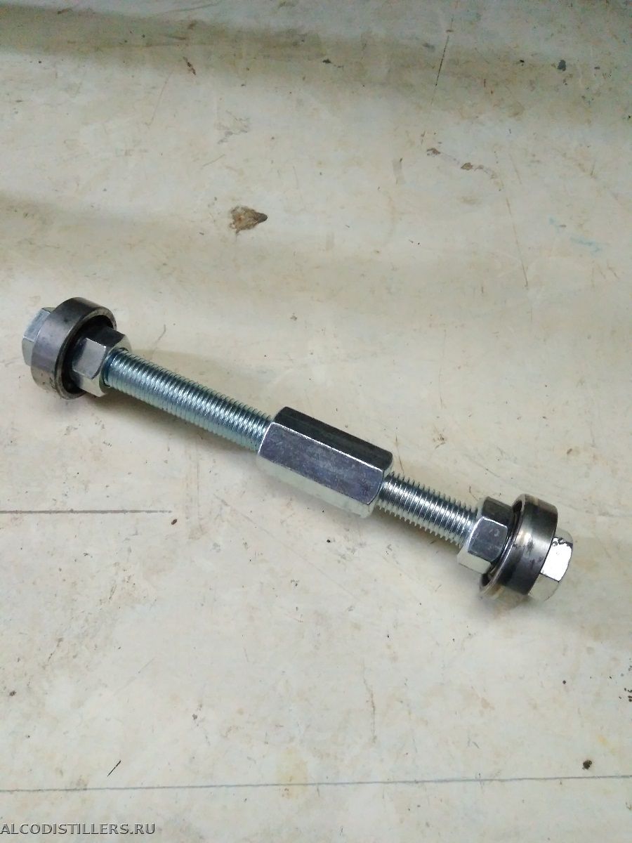

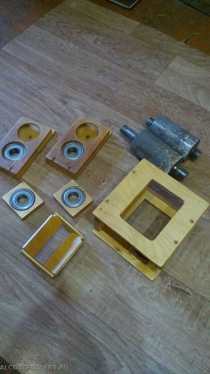

Нашел 4 старых подшипника 203 в гараже, промыл головами, смазал.

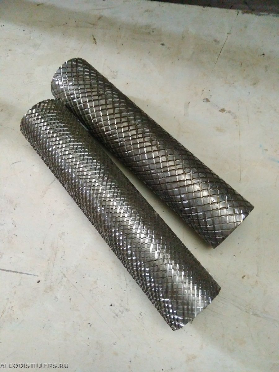

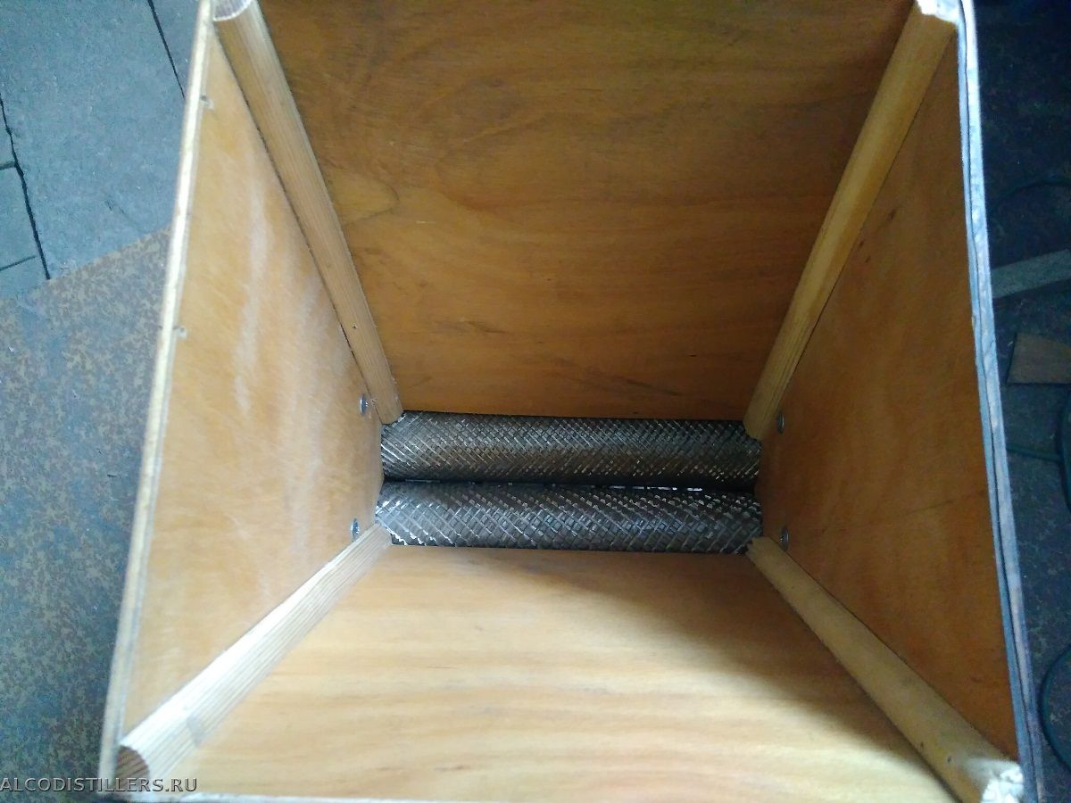

Там, где продают металл купил 0,5 м нержавеющей трубы с внутренним диаметром 40мм, наружним 45мм. Болгаркой часа за 1,5 сделал насечки.
В магазине крепежа купил болты и гайки М16, собрал оси.

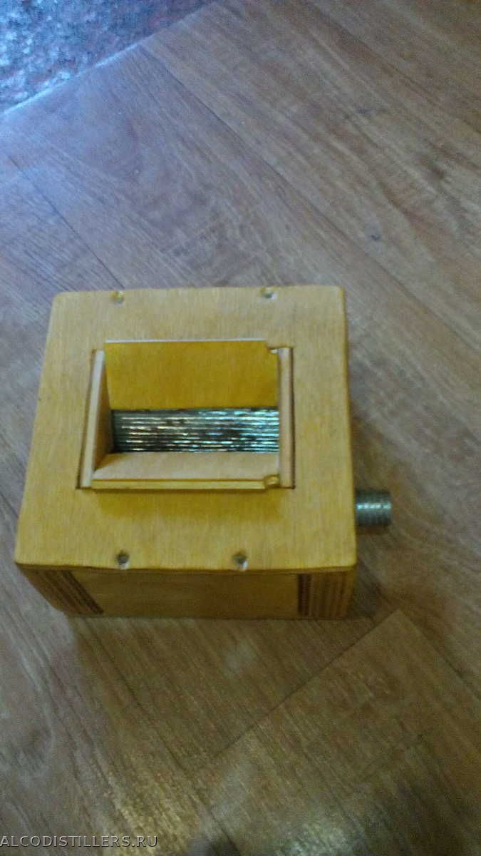

Из дсп с твердым гладким (как карболит) покрытием сделал корпус, с регулировочными болтами.
Для передачи вращения на второй вал использовал резиновые кольца из велосипедной камеры, но потом убрал их, т.к. вращение итак передается за счет солода.
Прикрутил корпус к куску столешницы с выпиленным отверстием, он тяжелый, при помоле не надо держать, надежно стоит на кастрюле.
Из фанеры и штапика сделал съемный загрузочный бункер.

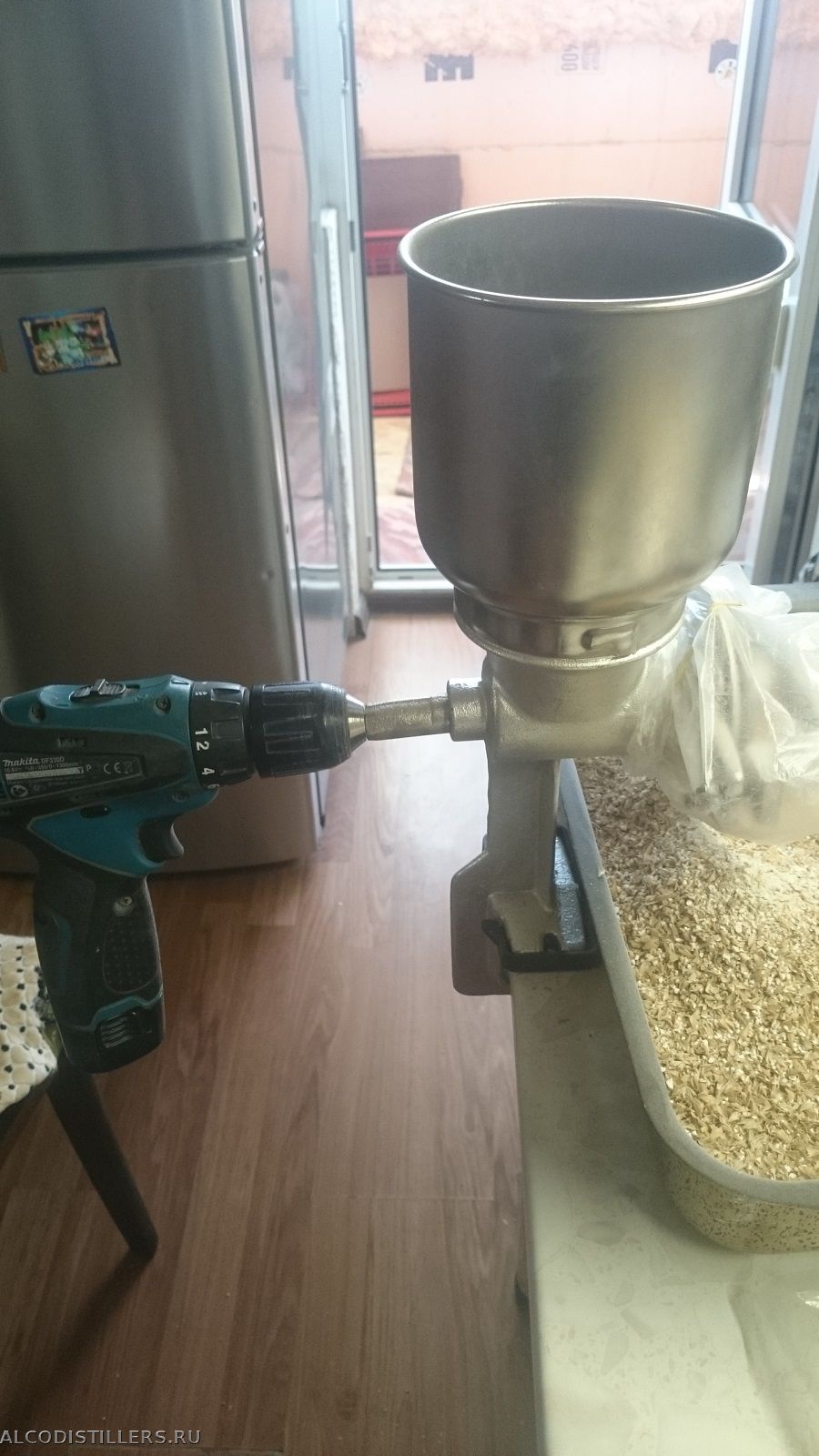

Ручка сделана из гайки, куска профтрубы 20х20 и ручки от "болгарки". Для привода от электродрели сделал тоже съемную гайку с приваренным болтом, но не сфотографировал.

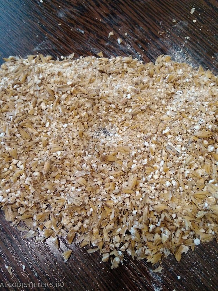

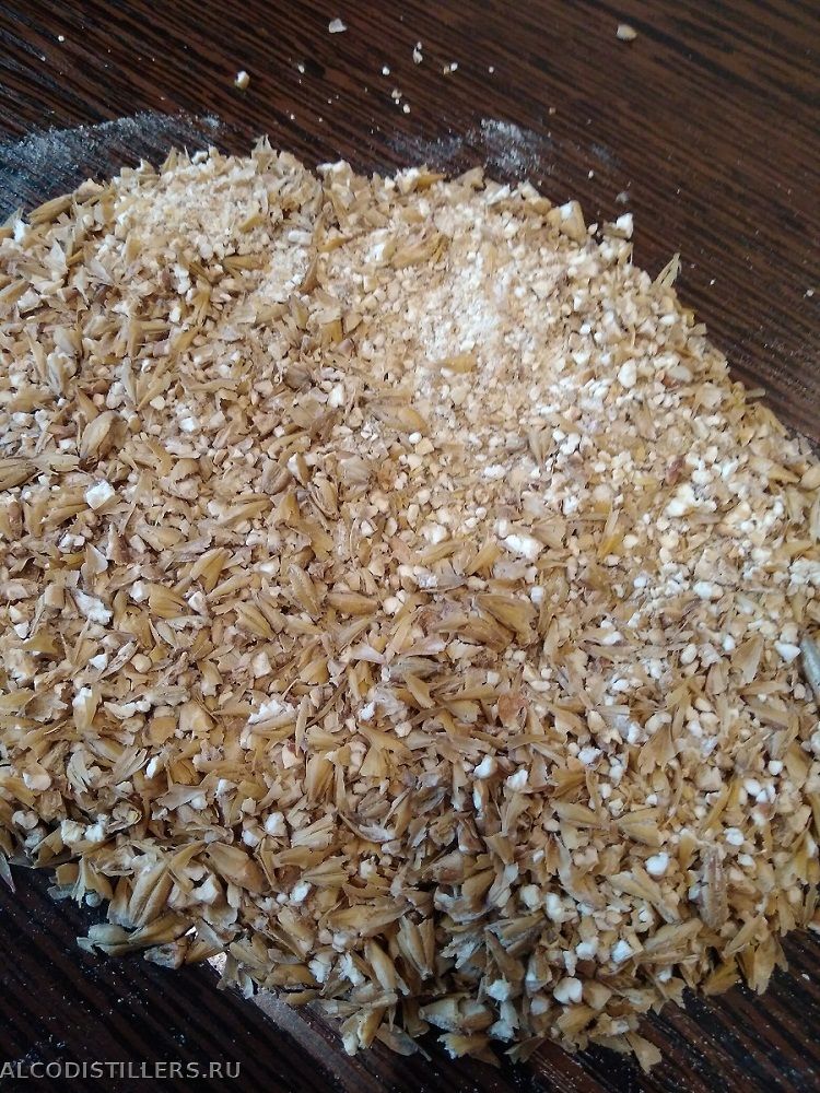

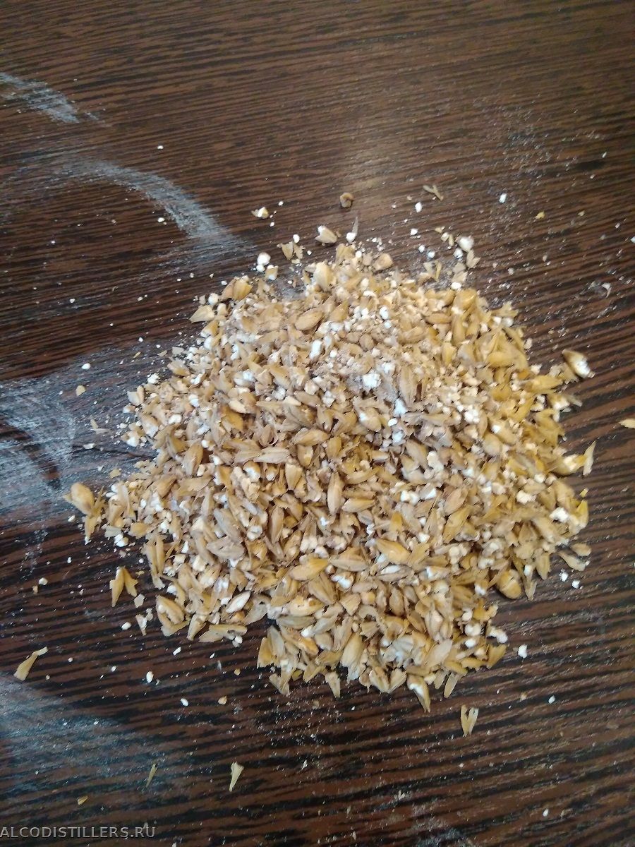

Зазор между вальцами регулируется от 0 до 5мм. Помол сфотографирую позже.
На заднем фоне последней фотографии стоит агрегат, который купил сегодня на сэкономленные деньги. Культиватор 2,7л.с. Завтра поеду испытывать на даче, что-то лопата меня уже не возбуждает, возраст наверное...
