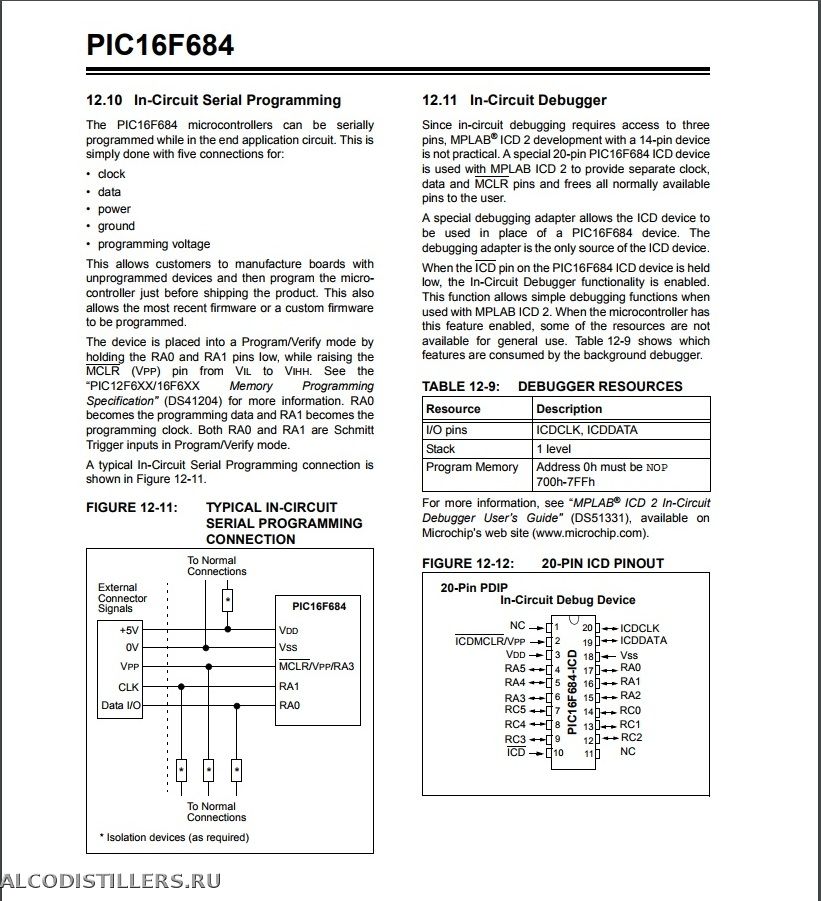

А с рабочего контроллера слить прошивку (кажется, это называется "дамп"?) - невозможно?

Была б прошивка - все давно сами лепили.
невозможно?
Не могу сказать. Я в этих вещах дуб.
невозможно?
возможно , но ухищрения нужны

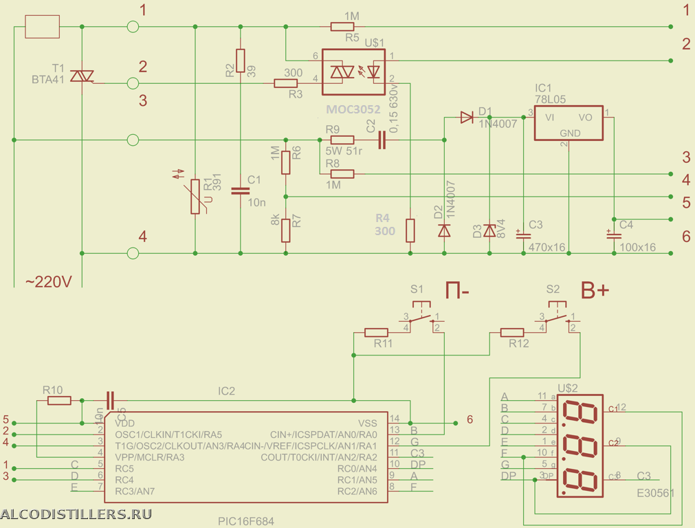

то увидите, что напряжение, снимаемое ПОСЛЕ симистора
Не путай людей. Какой в топку компаратор после симистора?!? Какие прошивки? ![]()

Андрей М, спасибо за схему.
А я правильно вижу, что напряжение измеряется с помощью делителя без гальванической развязки?
Компаратор обычный, аналоговый, встроенный в контроллер![]()
Прошивки - это нужно в Акип-Дон спрашивать, вряд ли дадут.![]()
Если умеете читать схемы - поймёте что к чему.![]()

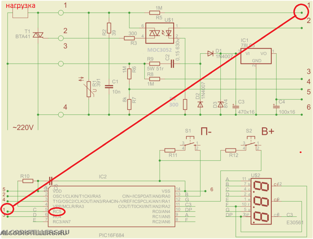

напряжение, снимаемое ПОСЛЕ симистора (то, что идёт на тэн) поступает на компаратор контроллера, т.е. в схему сравнения
Это скорее всего контроль исправности симистора, а не обратная связь.
Не силён я в чтении схем, но пару моментов рискну предположить.
1. Измеряется напряжение на нагрузке после симистора. Не факт, что точнее рассматриваемого здесь способа (через понижающий транс), потому что:
2. Симистор управляется оптопарой MOC3052, без определения пересечения нуля. То есть, синусоида режется не целыми полупериодами.
3. Результат измерения сравнивается с некоей "эталонной таблицей" (КМК, это и есть та самая секретная прошивка), на основании чего и происходит регулирование в сторону соответствия заданной величине напряжения (или мощности, если угодно).

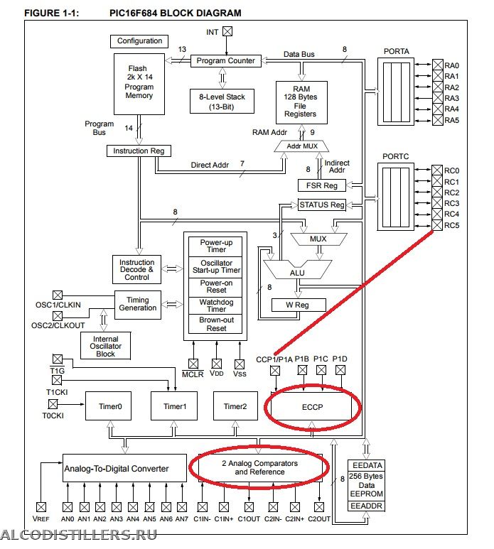

Объясните мне, тупому, как можно с помощью компаратора сгородить обратную связь по переменному напряжению.
Компаратор должен ведь сравнивать что-то с чем-то.
Я реально не представляю, как.
Честное слово.
Кстати, контроль за состоянием симистора заявлен в РМ-2,
я поэтому и выдвинул предположение.
Прошивки то нет ни у кого.
И далее.

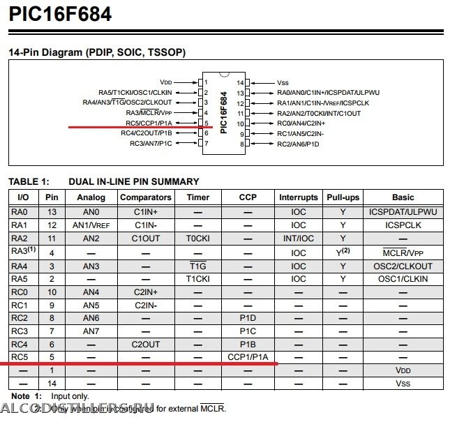

Посмотрел схемы, приведенные.
По даташиту указанный вывод может быть RC5/CCP1/P1A, т.е быть запрограммированным на разные функции.
В схеме от идет как RC5, соединяется не только с выходом симистора через 1 мегом, но и с сегментом индикатора.
Как он тогда может что-то измерять кроме как "есть сигнал" - "нет сигнала" ?
