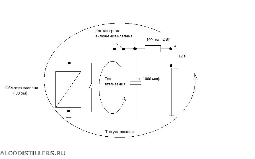

Читаю форум уже год. Хочу предложить вариант подключения клапана отбора. Недавно подключал китайский клапан на 12 в. и столкнулся тоже с нагревом обмотки клапана. Пришлось вспоминать несколько забытое. У электромагнита есть ток втягивания и ток удержания, если после срабатывания клапана ограничить ток через обмотку то клапан греться не будет. Оказалось, для такого клапана достаточно для удержания всего 1 в. напряжения, но нужно больше 3-5в на схеме около 3 в. Предлагаю попробовать
У нас на работе есть ипические эл.магнитные растормаживатели, но не то чтоб ого го , но дури чтоб сжать пару ГАЗоновских, клапанных пружин миллиметров на 10 хватает. Вот у них режим "форсировка" 220 вольт, режим "удержания" 160 вольт. Так если клапан на 12 вольт, то удержание надобно вольт сэм, восэм)), В 1-3 вольта что то не вериться, хотя, смотря какое усилие отбрасывания у пружины.
я делал так. запитал клапан от 12 в и снижал напряжение. Клапан отключился при напряжении 1 в. т.е. для надёжного удержания нужно больше чем 1 в. Регулируется сопротивлением.
Согласен, но это при плавном понижении напруги, а как клапан поведет себя при "ступеньке" с 12 до 3 вольт х.з. Вообщем, если время будет, на работе "поиграюсь с 12вольтовыми релюхами.
