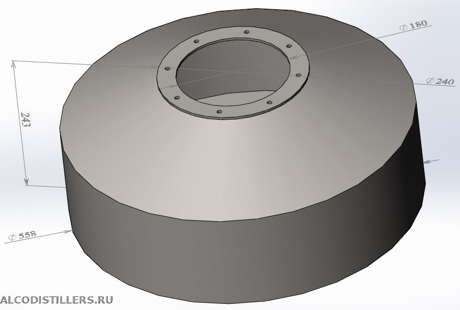

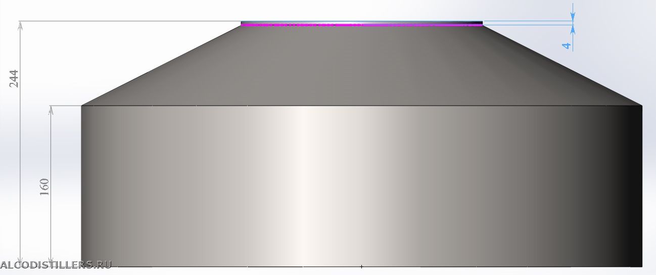

Пока пожалуй сделаю пару кубов.
К сожалению для упрощения технологии изготовления пришлось отказаться от квадратного в плане основания. Но и круг с конусом то же хорошо. И на плиту удачно становится и расчетный внутренний объем до 50л.
Со следующей недели начну материал приглядывать и лазерщиков на предмет нарезки разных фланцев обзванивать.
Прошу ваш опыт и энергию применить для высказываний в адрес подобного варианта. Габаритные размеры указаны. Материал - нержа, надеюсь 304, может быть пищевая. Вот кстати не понятно, чем одна и та же 304 нержа, кроме цены, отличается от такой же 304 нержи, но с приставкой "пищевая"??? Кто то в курсе наличия различий и их влияния на процесс и конечный продукт?

Тригонист ©:
Это у одного и того же поставщика есть пищевая и непищевая 304-я или у разных?
Кстати. Будете делать куб, не забудьте про дно, чтобы можно было на индукции работать. Заказывайте дно двухслойное, наружный слой из 316-й.

_Михалыч ©:
У одного и того же продавца есть трубы 304 просто и 304 пищевые. По листу не смотрел.
А поподробнее можно по дну. Обязательно двухслойное или просто толстое? Или двухслойное, что бы 304 внутрь и ферромагнитное снаружи? И почему именно 316 снаружи? Обычная чернуха не пойдет при двухслойном варианте в таком случае снаружи?
Вместе и нержа и чернуха варятся, проверял.

238
Тригонист, Если будут ТЭНы, то при большом диаметре и малой высоте куба будет большой неснижаемый остаток (чтобы тэны не оголились).

Тригонист ©:
Да, именно так. 316-я непищевая, а 304-я немагнитная.
Тригонист ©:
Так заржавеет, даже снаружи.
вообще говоря по магнитной нержавейке уже точно не помню... то, что 304-я пищевая, это точно, а вот для индукции 316-я или 430-я... надо уточнять.

alex5sh ©:
Наибольшие свои надежды я возлагаю на газовую плиту, хотя сейчас еду присматривать ТЭНы  :)
Про остаток понимаю, но тем не менее пока планы целиком поставить куб на все 4 конфорки. Поэтому дно плоское и цилиндрической части больше 30 л. Выше крыши пока. А с такой площадью дна и площадь испарения значительно больше. Поэтому и на производительность, и на быстрый прогрев колонны и выход на режим очень рассчитываю.
_Михалыч ©:
Заржавеет точно, но снаружи. Во всяком случае есть повод попробовать. Изначально хотел искать на дно более толстый материал, а теперь есть маза все из 1мм делать, а на дно бросовую чернуху имплантировать. Посмотрим, что по ресурсу будет.  Мне кажется, что этот куб в том виде многих переживет. Внутри без доступа кислорода ржаветь нечему, а снаружи, даже если чернуха совсем будет в непотребном виде, всегда можно выступающую кромку дна срезать и новый блин приварить.
В любом случае спасибо за подсказку по поводу дна!
