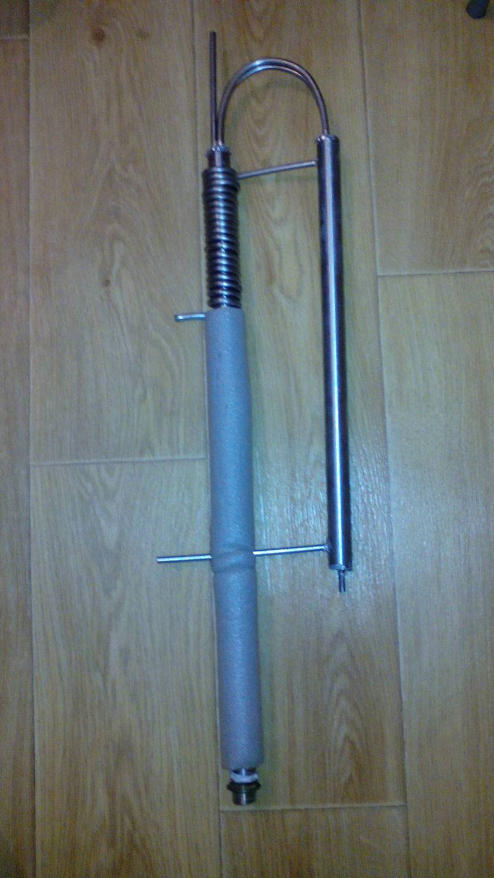

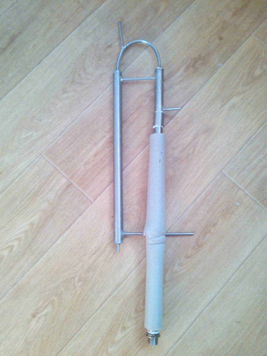

Всем добрый день!!! Делюсь ОТРИЦАТЕЛЬНЫМ опытом!!!
Я все же (не послушав Ивана, ради эксперемента, для упрощения конструкции - выбирайте сами).) сделал эту конструкцию из нержавейки 21,3×2 и 6×1НЕ ДЕЛАЙТЕ ТАК!!!! Высокая скорость пара в царге, толстый слой нержы между холодной водой и паром и предохлаждения в том месте, где намотан деф не происходит! Т. е. я сделал обычный дистиллятор((
Но есть одна идея (не продать), если получится, отпишусь.
P.S. перегонял СС на индукции в разных режимах (300, 600 китайских Вт. 800 и выше лилось так, что основной холодильник не справлялся)
На полдюйма маловата трубка для теплообмена. Желательно хотя бы 35.....
