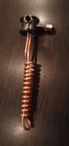

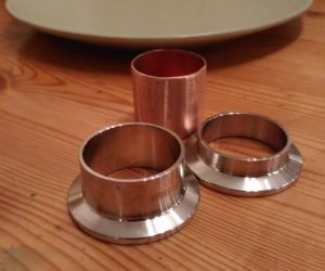

А теперь - интересное, "проходной димрот". Трубки 6 мм отмерил 130 см (колонна 35, нагрев 2 кВт). Намотал димрот на оправку 16 мм.
Заготовки:
Т.е. два клампа спаиваются на куске трубы "в упор"

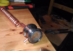

Потом - засверлены два отверстия 6 мм., у димрота загнуты концы так, чтобы можно было в эти отверстия попасть. Проверка геометрии перед пропайкой:
Затем выводы пропаял, на торчащие концы напаял "мамы" 1/4" - для ввинчивания крана и тройника с термометром (они уже есть). Вот что получилось:
И оно же в "монтажном виде"
Завтра промою головами, боевое тестирование будет не раньше, чем через неделю.

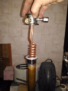

158
Re: Строительство РК, медь, 35 мм.
Piper, конечный вид аппарата хочется, пока не понятно, что с "узлом отбора".
159
Artem.SHitov, завтра сфотографирую.
Ничего особенного, схема подсмотрена у al - пар после БК поднимается до димрота РК, там конденсируется и льется в отбор через полностью открытый кран. Это если конфигурация "комбайн". А если чистая БК - то просто над проходным димротом поворот на холодильник.
160 (2016-11-20 17:44:02 отредактировано Piper)
Ну вот, как-то так. Между двумя хомутами - "проходной димрот". Кран подачи воды в него в кадр не попал, смотрит в стену.
Пробный пуск на головах прошел успешно. Вокруг годовы спиртом чуть-чуть попахивает, но это и раньше было :(
Все компоненты нормально функционируют на разных мощностях. Проходным димротом можно точно зажать или отпустить отбор, с рубашечником не сравнить.
Обратил внимание на существенную невертикальность конструкции (даже на фото видно). Наверное, надо с этим бороться.
