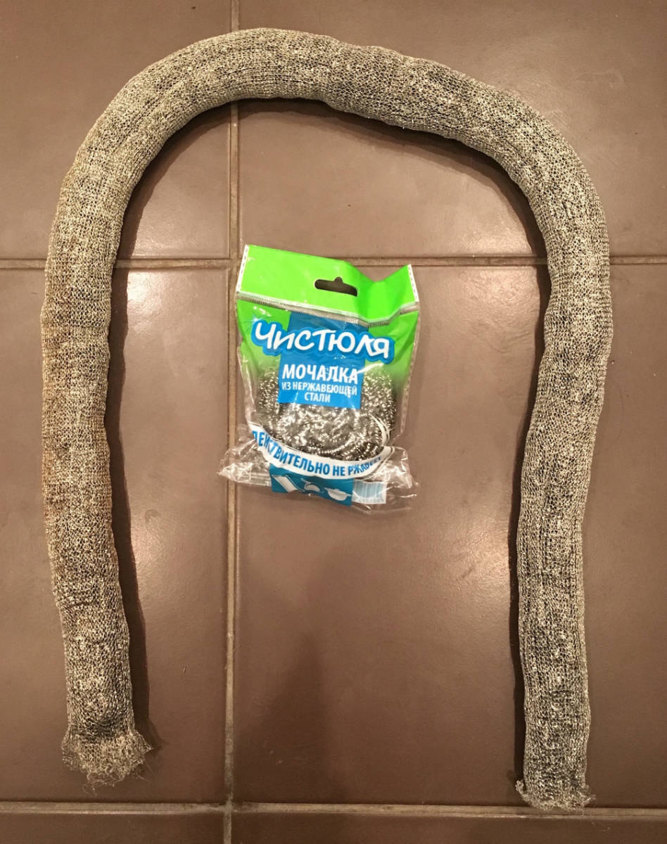

Добрый день. Тоже долго выбирал насадки . Остановился на таких.И еще очень лениво было вытаскивать для промывки и при  разборке у меня составная царга использую часть для дистилятора .Запихнул равномерно разрезанные мочалки в луженый медный экран . И теперь достать и вставить мочалки 30 сек.
Если этот экран от радиотехнических устройств, то припой для облуживания там ПОС-61, в лучшем случае, и применять его в контакте с продуктом нельзя (содержит свинец в своём составе).

Вы про эту- Экранирующая медная сетка СЭМ.Предназначена для экранирования кабельных соединений, восстановления экрана силовых кабелей, выравнивания электрического потенциала и механической защиты кабеля
Материал: электротехническая медь
Покрытие: электролитическое лужение
Устойчива к воздействию влаги, коррозии, кабельному маслу, ультрафиолетовому излучению
При намотке с натяжением, лента обеспечивает прилегание ко всем профилям без образования складок
Ширина рулона: 80 мм
Длина рулона: 4 м

Stolas ©:
Так она со свинцом лужёная :(. Разве нет?

Ни разу не слышал что-бы радиотехнический шмурдяк лудили чистым оловом. Хотя в бытность моей работы на одном оборонном заводишке - чистое олово в прутках у них точно было, но зачем - без понятия.
Естественно, во-первых дорого, а во-вторых незачем. Эти вещи не предназначены для контакта с пищевыми продуктами.

Stolas, идея хорошая, но лучше взять нержавеющую сетку (как для ситичка)
