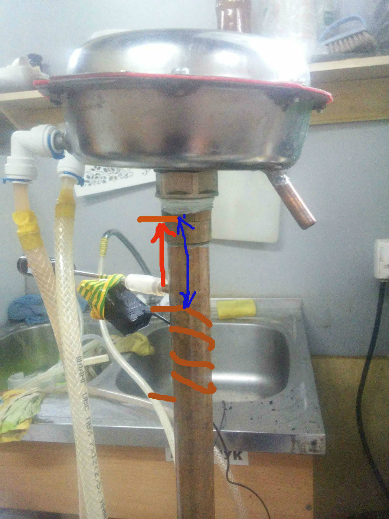

У Вас получится деф всего длиной 7-8 см, поэтому это получается своеобразный холодный барьер для пара.
Как думаете, есть ли смысл чуть растянуть деф(оставить между витками расстояние 2-3 мм)? Как бы растянуть "холодный барьер"...  :)

Re: Доработка дистиллятора до БК
LEV ©:
Повысите площадь теплообмена, а это "хорошо".

Сегодня собираюсь воплощать в жизнь свою задумку. Возник вопросик...
Термометр хочу поднять выше, для увеличения высоты царги.
Сколько оставить минимальное расстояние(синяя стрелка) между гильзой термометра и предварительным холодильником, чтоб не получить "наводок" при изменении потока воды через деф?

Вы же сами пИшите, что задумка Ваша. Думаю на Ваш вопрос никто не ответит, потому как никто такой конструкции не делал и  практика по собачьим мискам ещё не наработана, как по БК и РК... Так что, решать только Вам куда градусник втыкать...

Я присоединяюсь к словам Николая (Фортуна). Много уже сказано, поймите наконец-таки устройство БК, чтобы ею управлять она должна быть отлажена и выверена, как часовой механизм. Такие примеры есть на форуме. В БК  главную роль играет проходной дефлегматор, трубка , навитая на трубу лишь имитирует его работу, те не эффективна. В БК проходной дефлегматор играет роль гребенки по отсеиванию определённых фракций, у вас в конструкции предусмотрен ещё один вертикальный дефлегматор, который не только будет выполнять роль холодильника, но и также будет выполнять роль гребенки. Как управлять такой конструкцией не понятно, по крайней мере мне. Если вы настаиваеите на БК, то выберите на форуме подходящую конструкцию и помощь по её изготовлению имхо будет дана.

Согласен... Но не совсем...)) Во многих БК используют предварительный холодильник рубашечного типа. И это работает.  В данном случае моя планируемая конструкция предварительного холодильника близка к принципу действия "рубашечника" (трубка в трубке) . Будет "гребенкой "  фракции грести.. :lol:  :lol: Хотя согласен.. наверное менее эффективно.  Но это к вопросу о производительности и подаваемой мощности больше...)
Сергеевич ©:
У меня верхний холодильник выполняет всего лишь роль прямоточника-доохладителя на выходе из конструктива стандартной БК(который 1/4 мощи должен гасить) И все что туда попадет не отсеявшись на предварительном холодильнике 100% попадет в отбор. Там не совсем видно на фото. Возврата флегмы из холодильника(тарелки) в царгу вообще нет.
Единственное, что у меня принципиально отсутствует, это поворот на 90 градусов вверху БК, там где стандартно вставляется термометр. (верхняя точка) .
Но.да. Вы правы. Данный конструктив нестандартен и невыверен. Буду эксперементировать...

Ну высота царги от этого ни как не увеличится, эт во первых. А во вторых между верхним витком ДEФа и термометром хватит 2-3 см, показания не будут искажаться, лишь бы мочалки недоходили до дефлегматора сантиметров на 10.

не верно, все будет работать, если правильно рассчитать деф и сделать тепловой контакт хорошим между ним и царгой, можно припаять витки к царге. У меня есть дистиллятор с укрепляющей трубой из нержи, так вот я его доработал именно таким способом, намотал витки из медной 6-ки, все робит прекрасно, витки не паял, намотка очень плотная, сверху и снизу витки притянул на автомобильные червячные хомуты. Так что смело делайте свою задумку.

Удачи, с моей стороны это не критика, а имхо-предупреждение с чем вы возможно столкнётесь. Я в прошлом году тоже занимался дооборудованием дистиллятора от производителя до БК. В качестве дефа пробовал в том числе и кожухотрубник. Но всегда оставалось главным найти оптимальную  подаваемую  мощность и напорводы для охлаждения дефа. особенно тогда, когда конструкция оригинальна и нигде не была опробована ранее.

Уже скрутил и припаял....  Правда пропаял не до конца..
Но плотно вроде... Потом допаяю.
Начинаю эксперимент..)
А ведь да... Надо было димрот просто внутрь для лучшего КПД.
Семь раз отмерь.. 1 отрежь...  Я уже нарезал... :lol:
Хотя в моем случае его было бы проблемно туда засунуть...

Имел ввиду высоту активной "насадочной части"...
А так решил не заморачиваться из-за 5 см. и оставил термометр на месте.
между верхним витком ДEФа и термометром оставил 3 см. ))

в общем намотал. запаял. Хочу потом медную проволоку залудить и между витками ее накрутить и пропаять.. Горелка сдохла...(( Деф получился 10 см.
Далее экспериментально делаете мин мощности (холодильник и деф включен), и потихоньку добавляем мощность до первой капли, получите практическое значение мощности.
Деф гасит около 600-750 Вт. Доволен. Завтра поэксперементирую с мандариновкой.. 8)
