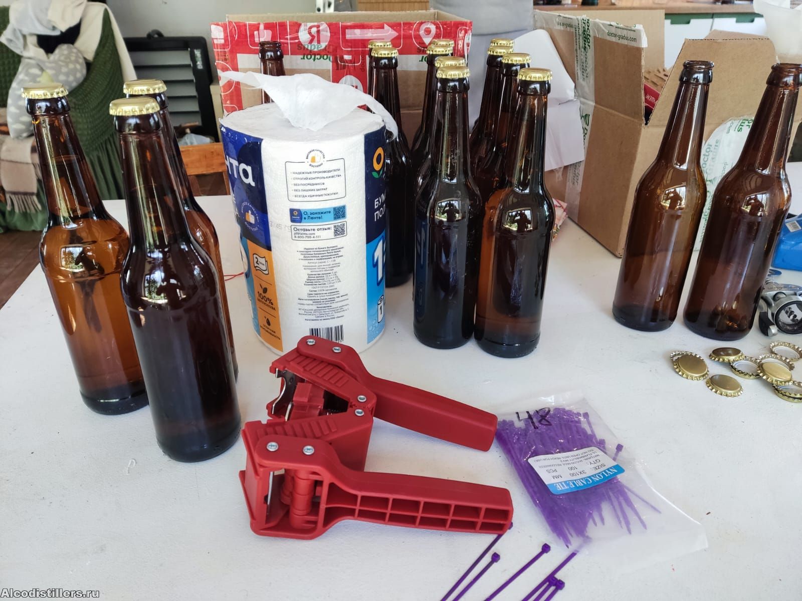

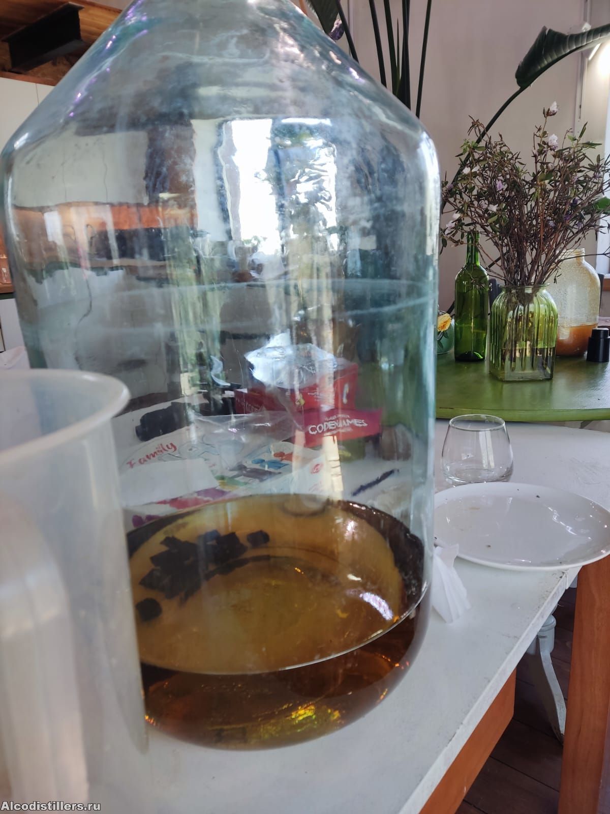

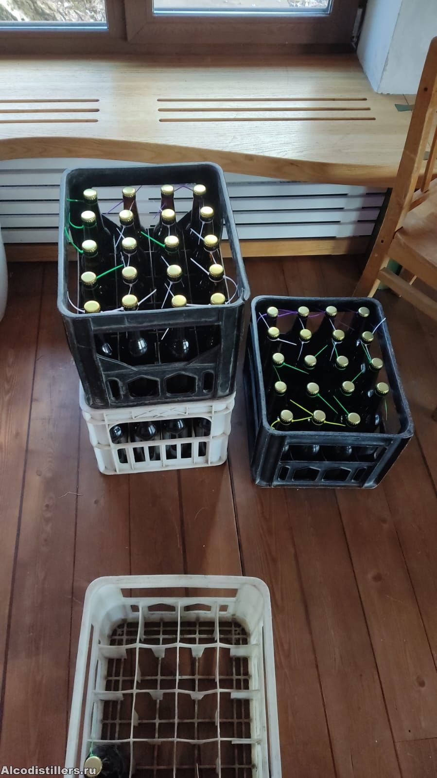

Все, что накопилось крепкого и стояло в банках, бутылях разлил в бутылки.
Не знаю, для чего, но мне удобно в бутылках. Достать, раздать.
Хоть и свой дом, но под все тоже место не найдешь и в алкочулане на полу все это занимает большую площадь.
В этот раз в пивные 0.5 л. Кроненпробки. Показалось самый дешёвый вариант бутылка 10р, крышка 1р, ящик 100р. А это уже почти система хранения готовая.
Итого 30 литров в запасах. В них вошёл:
Желтый бурбон с копченной грушей, 2 б.
Зеленая чача яблочная 2023, 14 б.
Фиолетовая кальвадос 2024, 27 б
Бледно розовая чача виноград, 2024, 7 б.
Белая варенье, 9 б.
Из интересного бурбон, стандартный рецепт с форума, который медовый, стояли остатки добавил в него кубики дуба из рома висельника апельсинового и одну копченную грушу, все это таскал всю зиму на мороз и в дом, дома в таз с горячей водой. Мне очень понравился, сладкий, ароматный, чувствую что зерно, но многогранный аромат. Груша дуб и апельсин слились.
Кальвадос тоже пытался ускорить на кубиках, запах бомба, вкус пока не понятен. Наверное нормально будет.

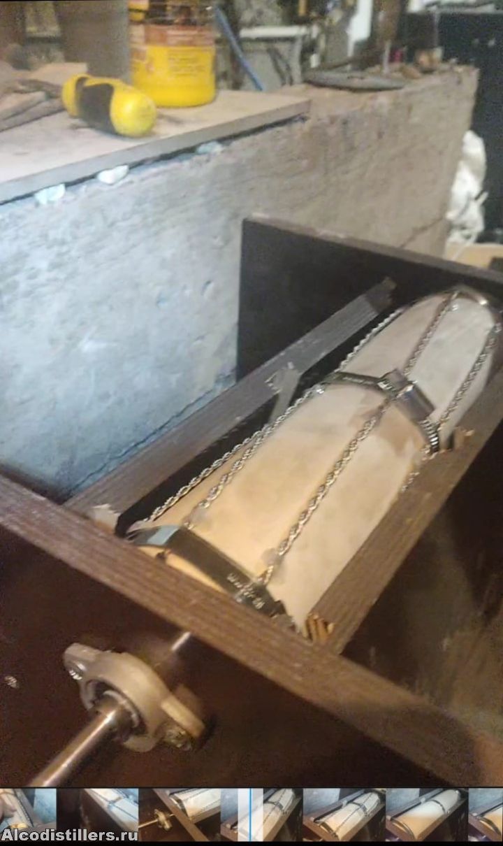

Вчера от нечего делать сделал спецсолод, уже давно интриговала тема Солодовые фантазии. Различные виды солода в домашних условиях вот купил базовый солод, часть жарил в чугунном казане, часть осахарил и запек в духовке.
Возник тупик, что духовка газовая с регуляцией проблема. Также ничего не придумал и осахаривал также в чугуне с фольгой вместо крышки в духовке.
Все карамельное вкусное получилось.
Верхний ряд карамельный, нижний жаренный.
Вот теперь думаю, что с него сварить.

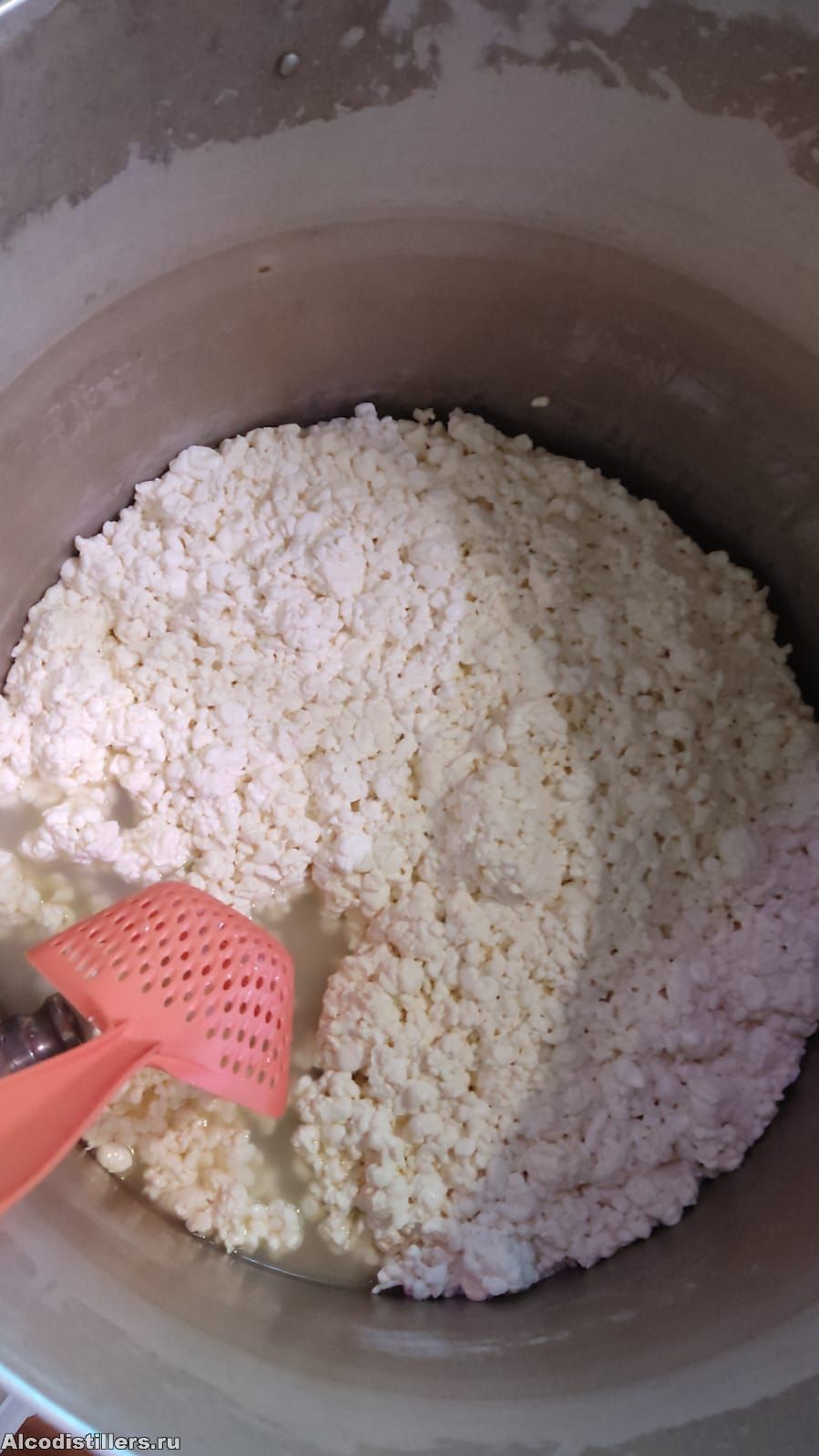

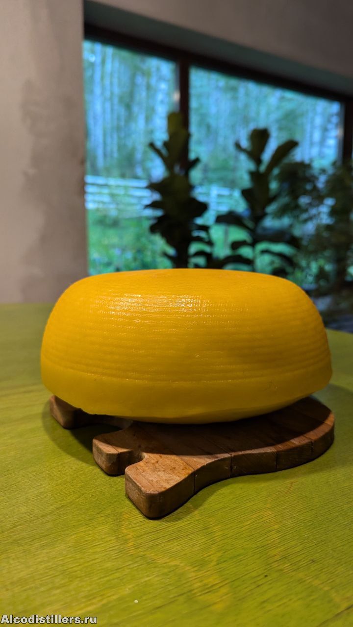

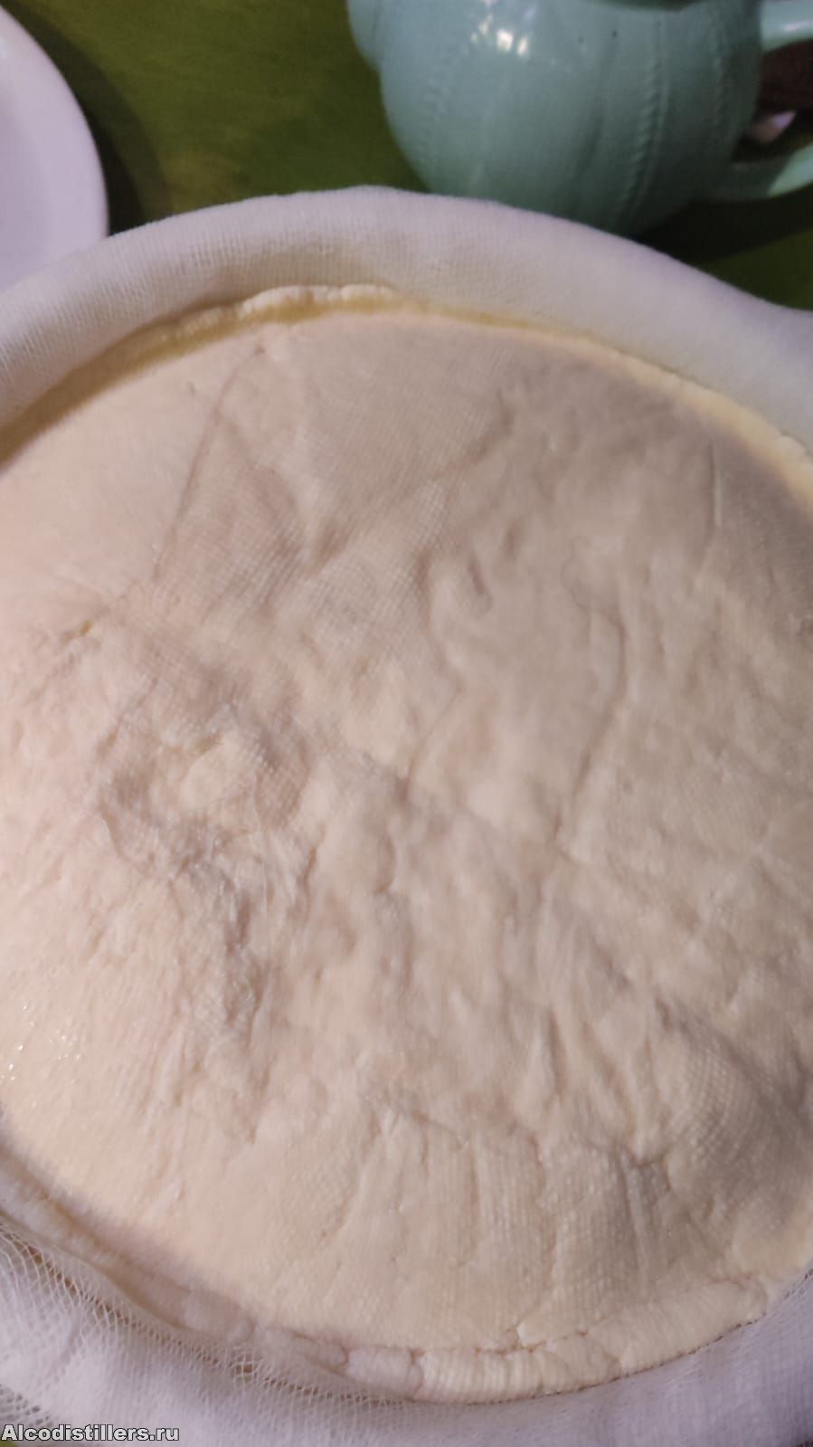

Тут такое дело, непрофильное. Но оборудование, регуляторы и инструменты использовал из основного профиля. Можно сказать первый опыт, результат меня порадовал. Единственное, получилось как с пивом, время затрачивается одинаково как на маленький объем, так и на большой +-.
Из дополнительного, отрезал вилку от старой морозилки и запитал ее через китайский регулятор с термодатчиком для поддержания температуры.
Варил летом, разрезал в сентябре первую головку. Вроде и рентабельно, относительно цен в магазине, если молоко брать не в розницу.

Имея такой шикарный результат, считаю, надо расписать подробнее. Рецепт? Режим созревания? Как именно оборудование использовал?
36 (2025-09-26 05:28:49 отредактировано Crfq)
Re: Спиртоприемное отделение
JohnJohnov ©:
Рецепт?

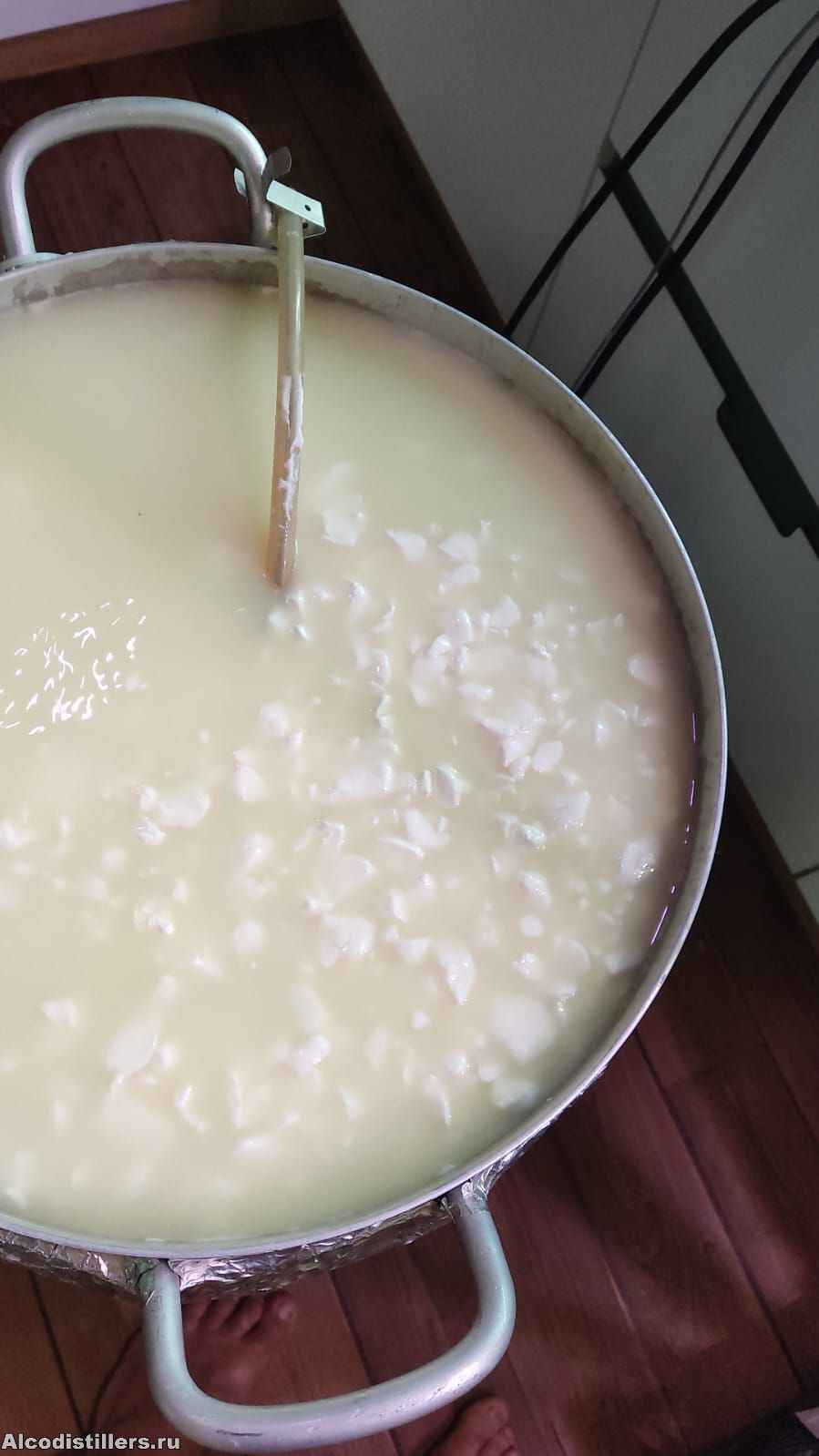

Не стал, так как я в интернете всего два сайта знаю, которые держат рецепты и торгуют ингредиентами. Делал рецепт маасдам, использовал закваску Мезо-термофильная закваска для сыра MT 092/096 FEN/FET, 10UC и
Пропионовые бактерии для сыра Eyes 2, 0,1D.
Созревание подразумевает по рецепту в разных температурах, дырочкообразуется при комнатной - она у меня была разная так как я не регулировал. А сох и созревал в импровизированном холодильнике при 10-12 градусах.
Сох дня три, потом покрыл оболочкой и еще выдержал 2 недели в холодильнике, после этого достал и занес в дом, дома не смотрел температуру 20-25 наверное. Там он пролежал 2 недели.
Было волнительно так как головки должны были увеличиться в объеме, за счет работы пропионовых бактерий. Это случилось уже в последние дни.
А дальше 6 недель в холодильнике опять.
Размер дырочек пишут зависит от размера головок, но наверное еще что-то влияет. У меня структура получилась, как на картинке в рецепте.
Вкус отличный, более ореховый стал, когда полежал разрезанный.
Оборудование, то которое использую для затирания солода:
- кастрюля на 50 литров с намоткой ЭНГЛУ, очень нежно все греет.
- регулятор из этой темы Программно-аппаратный комплекс управления ректификационной колонной.
Он конечно термопаузы не держит, но функционал позволяет нагревать и отключать нагрев до указанных температур, что удобно. Ну плюс я данным датчикам верю.
- чиллер, надо было молоко резко остудить после пастеризации.
- дальше всякая фигня, с бочками бродильниками за молоком ездил, мешки для солода использовал для отделения сыворотки, опять же лопата деревянная для перемешивания, весы для взвешивания химии и бактерий, регулятор температуры, который раньше для подогрева бочки с брагой на морозилку перенес.
- химией для мойки и дезинфекции мыл кастрюлю и бочки с лопатой от возможных дрожжей с пивовиски.
Все ж могут себе признаться, что постепенно всякой ерунды полный шкаф обрастает.
Что купил кроме хими, покрытия для сыра и молока: марлю, и пластиковые дуршлаги в ленте вместо форм. Вроде все.
Потом уже купил нож для сгустка, но он так и лежит новый. Резал сгусток стальной линейкой, так как кастрюля 50 литров, такого ножа длинного дома нет.
Почему не варил ещё, первый раз пробовал сделать сулугуни, он получился твердый и скрипучий. В целом вкусный. А все остальные сыры,  имеют в рецептах фазу созревания, сварил маасдам и до сентября не мог узнать, а что там получилось.
Если бы знал, что все ок, варил бы еще пару выходных, летом молоко в избытке у нас продавали фермеры 40-50 р литр.
Сейчас занят, но как закрою вопросы, сварю еще, но куплю литров 150 убью выходные, но 15 кг сыра хватит уже на дольше. Хранится он год
Вот так в процессе выглядит

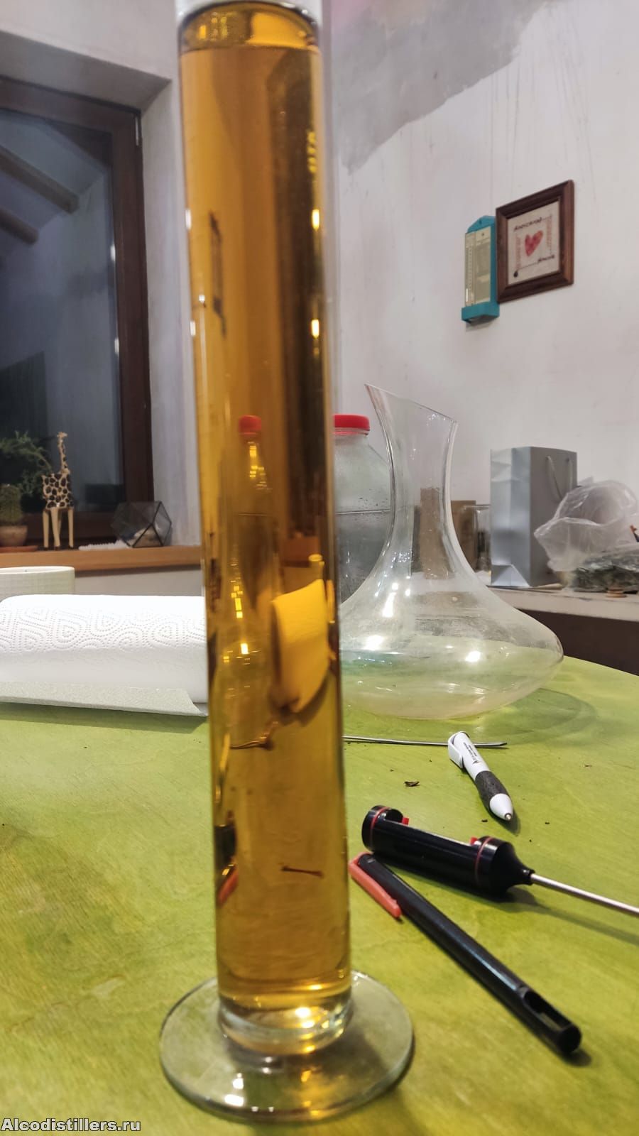

На выходных перегнал остатки сырца с солода. Итог с 85 кг. солода 33 литра 55 крепости.  Получается 28 литров влезло в бочку и 5 будет на доливку, оставил в стекле, чуток бросил щепы в банку.
Еще банки с непонятными фракциями с колоны оставил, посмотрю что будет. Одна откровенно хвосты, одна с попытки жк собрать, остальное слева и справа от тела собрано.
То что залил в бочку, было добавлено 2 литра воды, которую отобрал уже при кипении кубового остатка, в ней копченого много.
И один раз грел дрожжевой остаток сутки, потом добавил спирта от второй половины тела, и перегнал на дистилляторе. Середину погона добавил в продукт - начало и конец вернул в последний перегон на колону.
В планах после 6 мес, начинать смотреть, что получится.

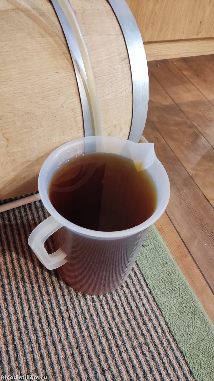

Бочка после 9 мес выдержки виноградной чачи. Получается после фруктов - зерно.
Чача получилась такая по цвету:
По вкусу буду пробовать, как постоит.
С 45% разбавил до 40%. Добавил по 10 мл на литр сырца, который гнал с кислого ферментированного жмыха. У него ядерный вкус и аромат Ркацители, но он кислый. Посмотрю, даст ли эфиров новых.
