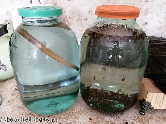

Re: Купажированный молодой "виски" Alco Distillers рецепт
Поставил, но немного не по рецепту. Возможно от слова совсем. Т. Е., спирт 95%, со старого яблочного вина. Литр на дубовых кубика, литр на "солод двойной обжарки, н. Курск". Стоит 10 дней. Сегодня дал жене понюхать-понравилось. Шприцом отдозировал и развёл в рюмке, вроде ничего так... Буду сливать, соединять, разводить и на дальнейший отдых. На майские хочу нормально распрбовать уже.

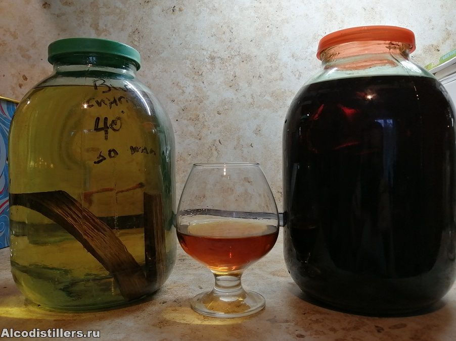

Поставил на 2 недели на настаивание. Но кажется передержал в духовке солод, получился наверное или №8 или №9. Впервые при постановке затора имел дело с зеленым солодом и вообще с ячменным дистиллятом. Очень яркий и сладкий аромат, жена говорит, что пахнет киви.
    size: 101.61Кб type: jpg
46
прошло две недели, постоянно бултыхал, сегодня смешал, фильтровать не пришлось, всё прозрачно, взвеси и мути нет.
Цвет - обалденный, как у магазинных вискарей, янтарный.
Вкус - классный, благородный, пьется мягко, послевкусие приятное.
Аромат - в моем случае дистиллят имеет ярко выраженный аромат кофе, но это из-за того что я передержал солод в духовке на пару минут. Дубом тоже пахнет, в целом аромат очень интересный.
Спасибо за рецепт, буду повторять однозначно.

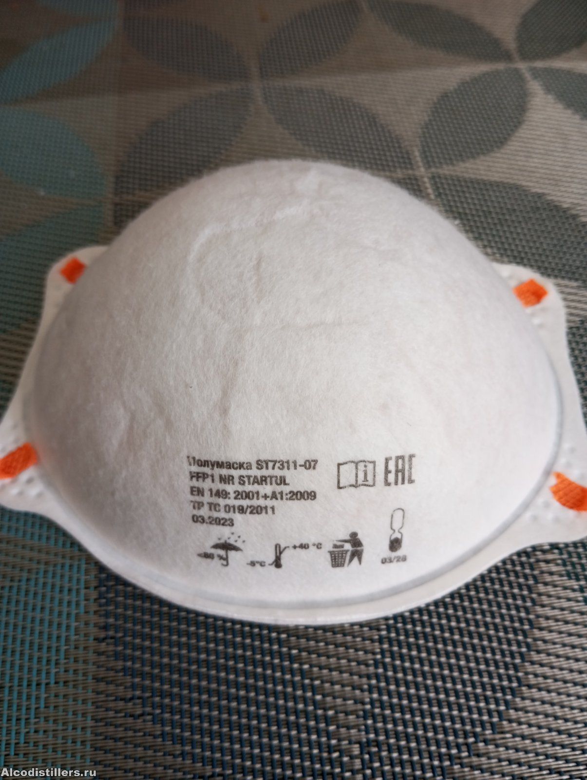

Сделал по мотивам. Практически готовый виски ячменнный и пшеничный солод 50/50. Маринованные чипсы.  Методика https://alcodistillers.ru/forum/viewtop … 04#p210004
3 литра 65% продукта нагрел до 65С. Всыпал туда 50гр. карамельного цельного солода (ячмень). Поставил в термобокс. Через сутки отфильтровал, разбавил до 43%. В принципе вкус и аромат получился интересный. Но есть один нюанс. Если продукт охладить слегка, появляется мутность, это даже не опалесценция, а именно мутность. Если нагреть, опять прозрачный напиток. Может кто знает что это? Может эфиры, может масла.
Поступил следующим образом: охладил продукт в морозилке и профильтровал вот таким фильтром
Процесс фильтрации был долгим, с периодической очисткой фильтра, но все происходило в морозилке, поэтому за температуру не боялся.
Результат получился хорошим. Муть ушла. После выдержки в стекле несколько месяцев получился очень приятный продукт. Пустые бутылки из под него даже через месяц (специально не мыл) не дали никакого неприятного запаха. Видимо масло и белок остались на фильтре.
