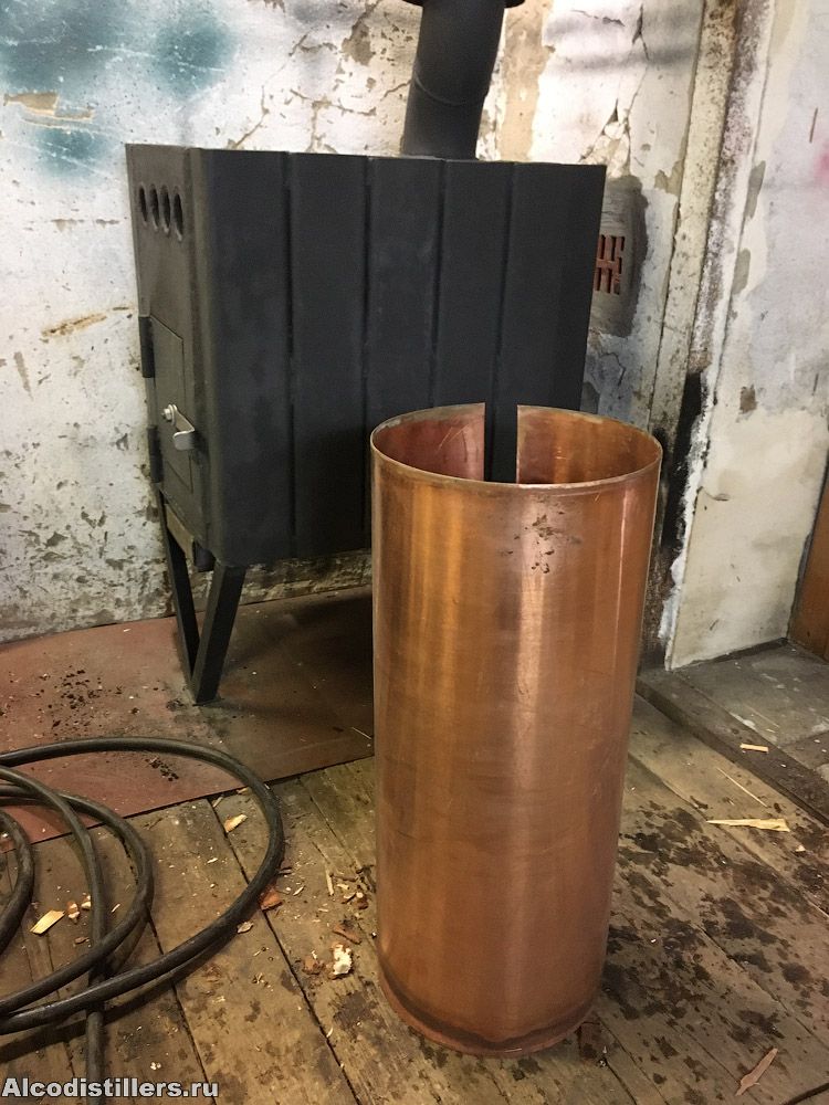

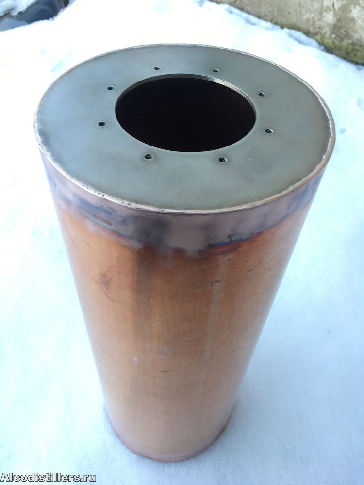

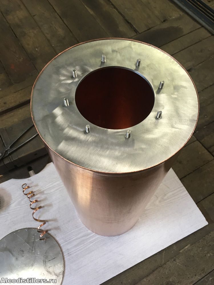

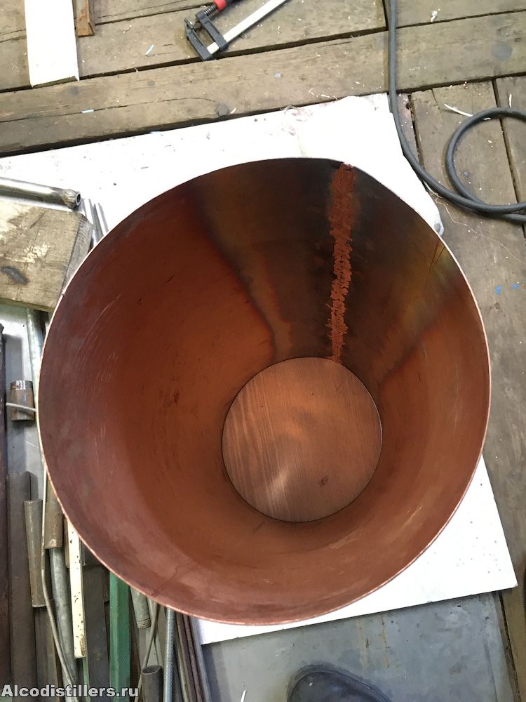

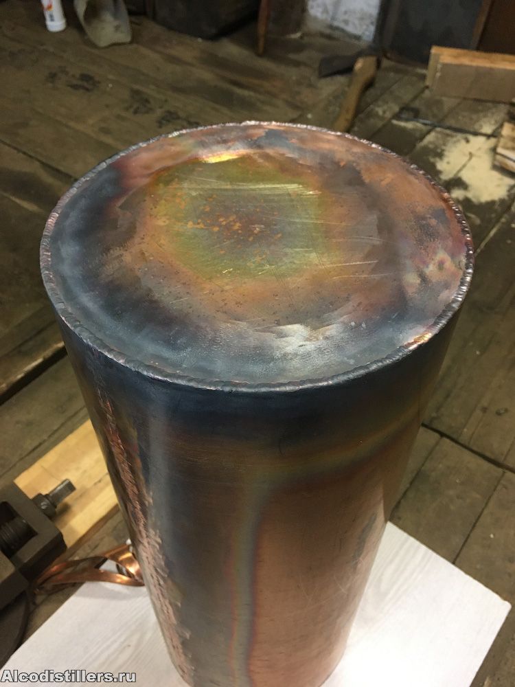

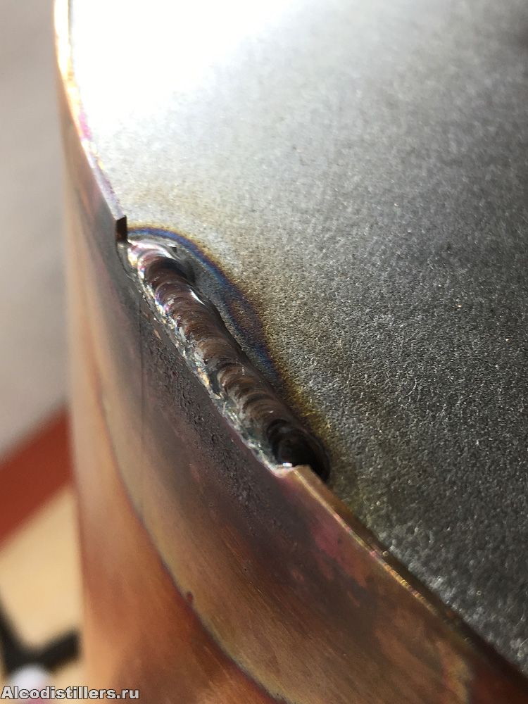

Небольшое пополнение в арсенале квартирной "винокурне".
Раздобыл кусок листовой меди, решил сделать себе куб с низким неснижаемым остатком.
Штамп на листе меди остался. Скрутил на вальцах.
Сварил аргоном и ещё прокатал, затем приварил дно.

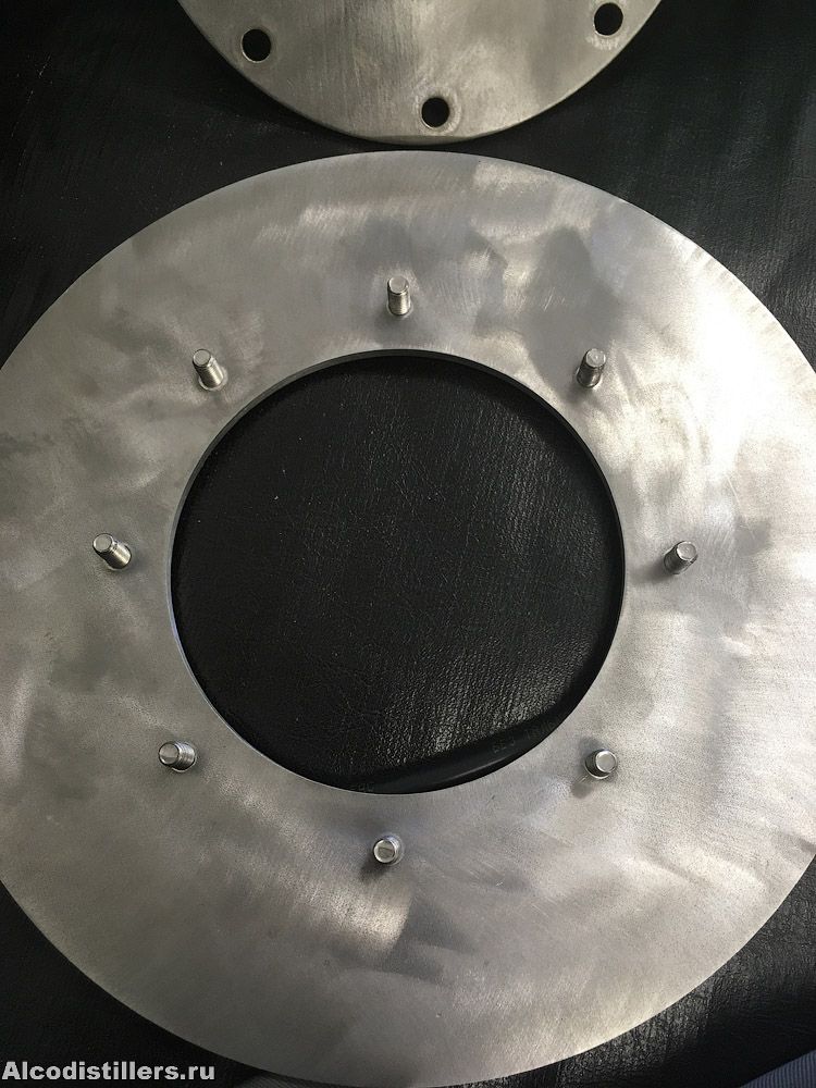

Изготовил верх из нержавейки 4мм.
Крепление для фланца сделал как на кеге 30л.
Приварил верх.

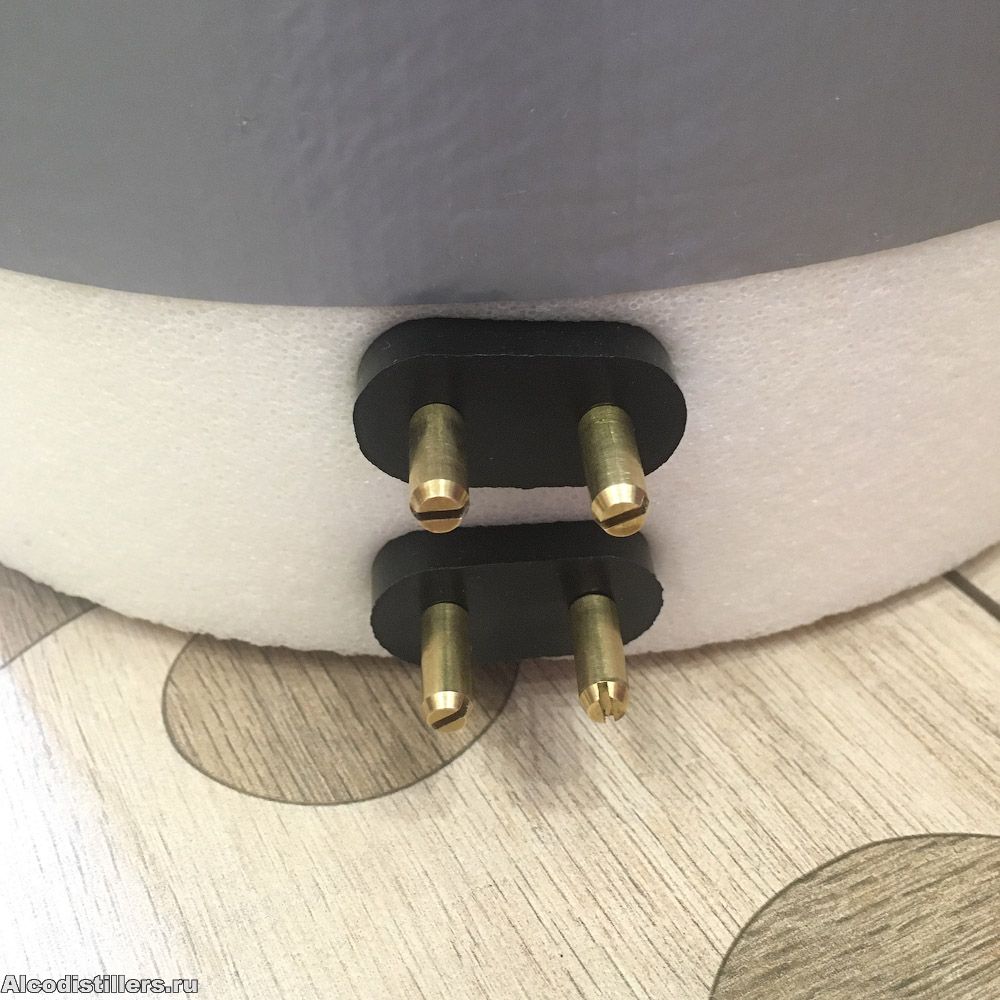

ТЭНы врезал 2 по 1.25кВт, подключение как на эл.чайниках

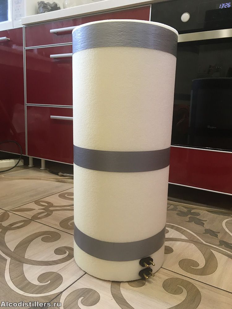

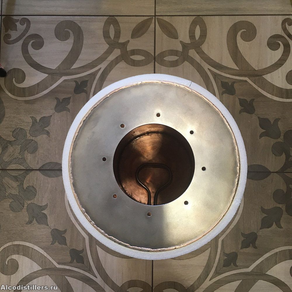

Куб утеплил, испытание ректификацией провёл.
Размеры куба получились примерно:
высота 600мм
диаметр 240мм

Забыл измерить (посчитать), нижний ТЭН врезан на высоте 2см а верхний 5см, получается между ними 3см.
По онлайн-калькулятору получается нижний ТЭН 1л жидкости а верхний 2.2л
215

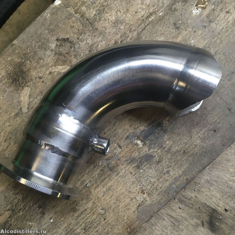

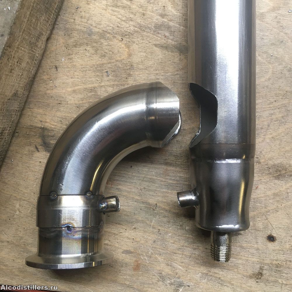

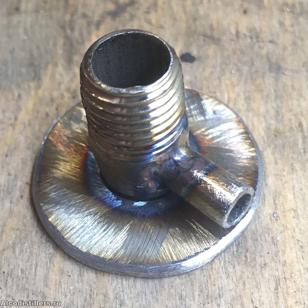

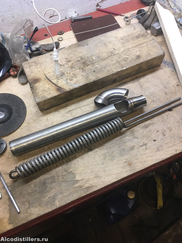

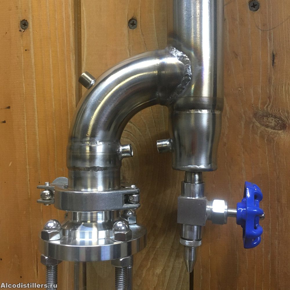

Лежали у меня материалы для головы РК из нержавеющей стали, включая холодильник димрота, более двух лет, и вот тот день настал... когда я решил доделать.
В гараже токарного станка нет, поэтому изворачивался как мог  *CRAZY*
Резьба под игольчатый вентиль 1/4 и трубка для уровня в стакане отбора.
Место врезки для трубки возврата не считал, просто разметил как мне было удобно.
Ну и примерка.
Обварил часть деталей, немного подчистил следы побежалости.
Петля холодильника.
Получилось конечно не идеально, есть небольшие наклоны и не соосности, но в принципе я работой доволен.

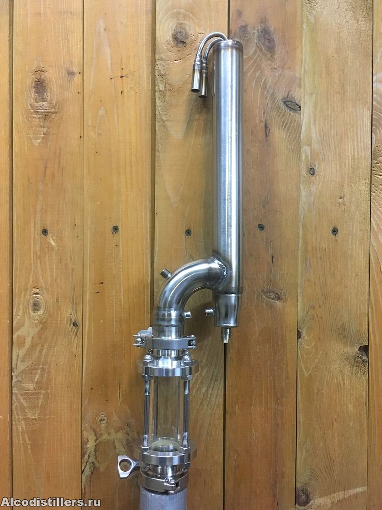

Трубку связи с атмосферой захотел сделать сбоку в верхней части.
Так же буду делать ещё один доохладитель.
Эта голова РК будет использоваться на короткой (1 метр) колонне, надоело переставлять головы.
Останется самое главное, испытать её в работе!  *Mechanic*

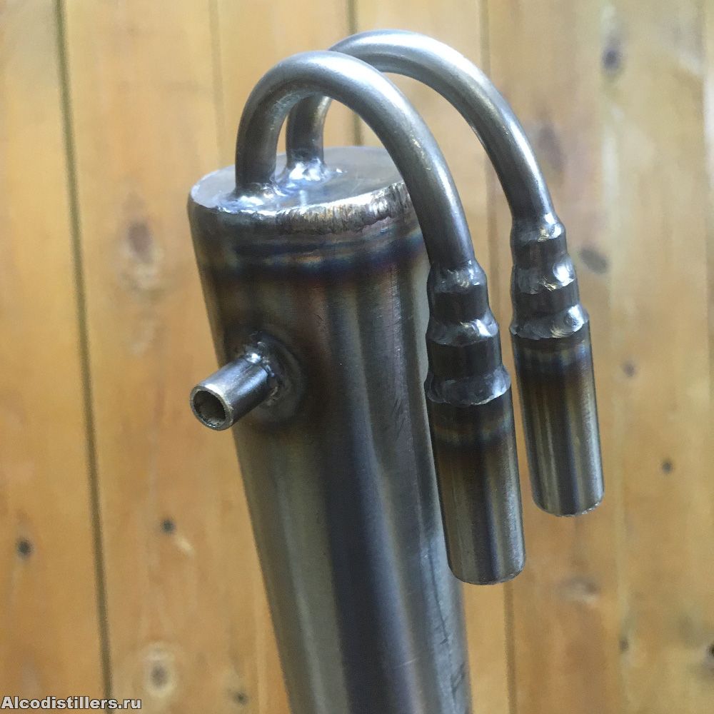

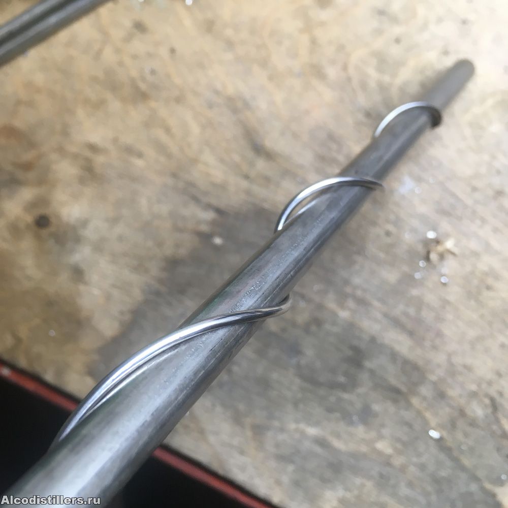

С доохладителем сильно извращаться не стал, рабочая часть примерно 27см, внутри плотно навитая спираль для направления воды.
На данный момент голова установлена на метровую трубу и ждёт полевых испытаний.

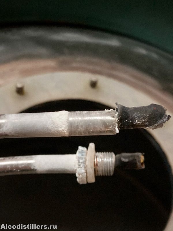

Аппаратура с весны простаивает, покрылась слоем пыли…
Но речь не об этом.
Давно заметил при мойке кега на 30л что на дне какой то мусор, долго не мог понять пока визуально не заметил.
Всё дело в ТЭНах, точнее в материале который использует производитель.
Обычный ТЭН скрепка на 1.5кВт, раньше был полностью из нержавейки, и на краях ТЭНа была резьба для крепления тоже из нержавейки и припаяна твёрдым припрем. Но продавцы пошли плохим путём для конечного потребителя, резьбовую часть они стали делать из алюминиевого сплава и крепят к ТЭНу непонятно на что, с виду это выглядит как полупрозрачная смола.
В итоге разность металлов создала гальваническую пару и в кислой среде алюминий стал разрушаться.
Найти нормального качества ТЭН я не могу. Поэтому буду ремонтировать эти.
Ну и фотки виновников.
Вот как это выглядит в кубе.
Буду искать нержавеющий пруток и вытачивать новую резьбовую часть, потом припаяю твёрдым припоем.
