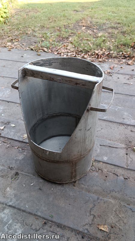

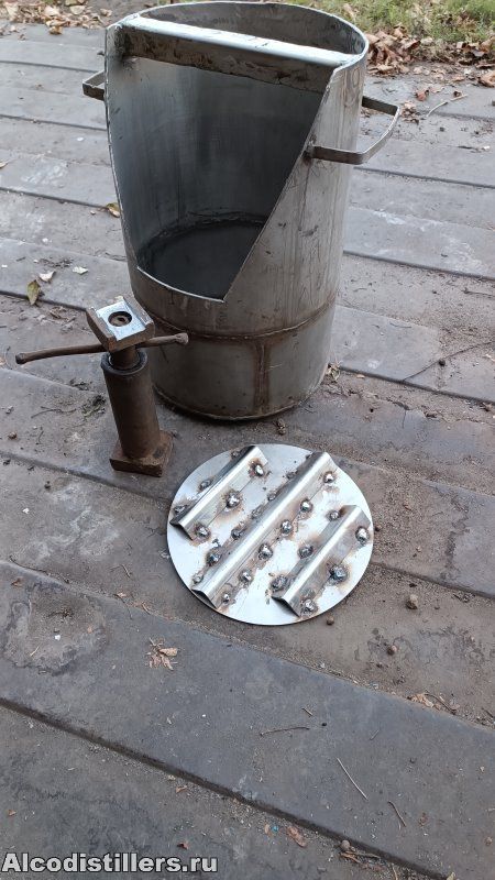

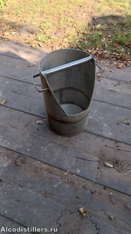

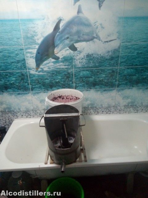

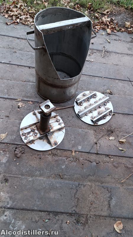

Остановить, и почистить сетку.
Не кидать яблоки кучей, а неторопясь кидать по одному яблочку.
Если не лень, можно яблоки половинить, вырезая плодоножки и косточки, и кидать кусочками.
Салют - соковыжималка периодического действия, т.е. ее все равно надо останавливать, и освобождать от жмыха.
А вот с какой периодичностью - это уже от оператора зависит
Да, всё так.
На третий день я уже приноровился.
Кстати, небольшая вибрация скидывает на режущий диск жмых, который оседает на бока в приемном отсеке. И затем он уже отжимается на сетке.
