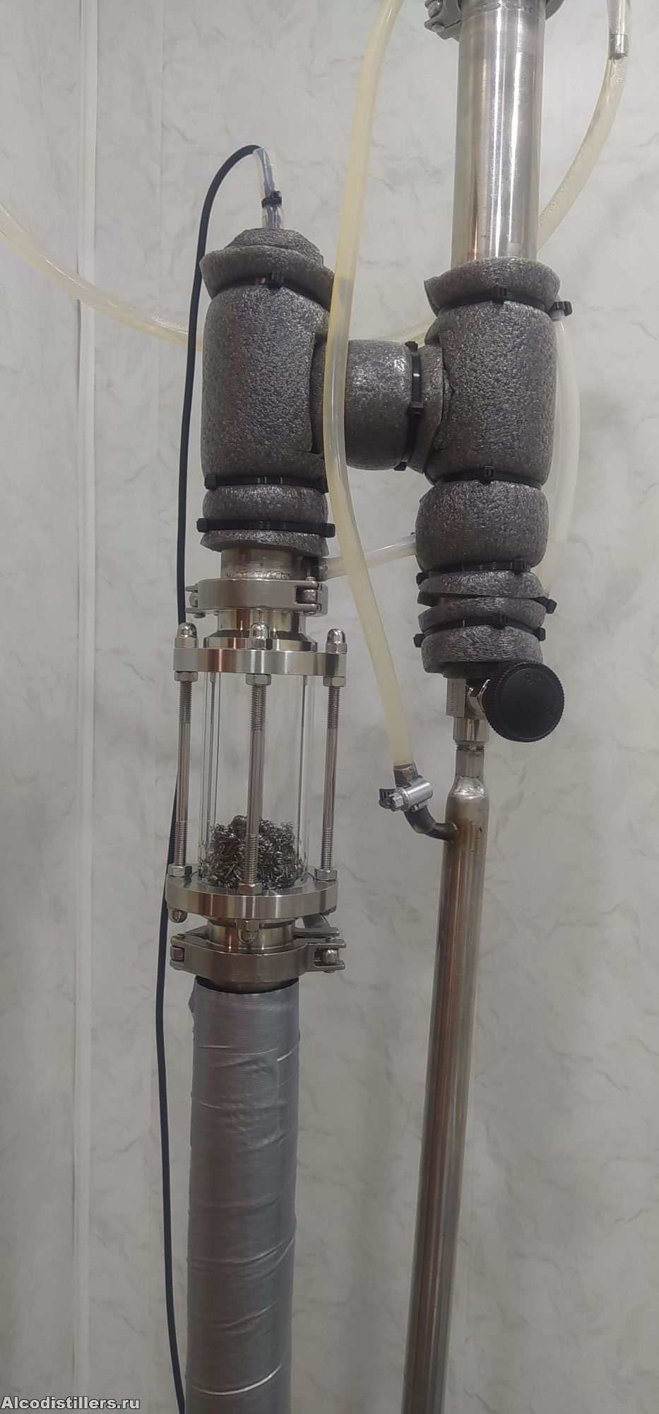

Позавчера впервые обкатывал короткую царгу с мочалками на яблочном СС. Первый опыт с фруктами. Работать на мочалках понравилось, в сравнении с СПН которая в длинной царге на спирт главное отличие получилось у меня это правильный градиент температуры в царге. На СПН термометр в 2/3 всегда показывал температуру ниже чем пар в голове. На мочалках же всё стало на свои места. По яблочному СС-тк опыт первый немного не угодал с насадкой, на выходе во второй половине тела по методике Ивана смог получить максимум 93.7%(хотелось 94.5-95)при максимальном разделении в почти предзахлебе. Но аромат/вкус спирта очень понравились. Аромат яблока есть, но скорее просто какой-то фруктовый и неподготовленный человек не угодает что это именно яблоко. На вкус очень мягко, не ожидал. В общем результатом первого опыта остался доволен. Пг хоть вышло совсем немного-поставил на дуб. Посмотрим что с ними сделает время. Часть тела оставил так, часть тоже на дуб поставил, в новый год испробую :D
