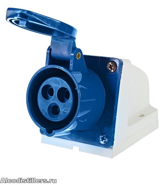

Likhoslav ©:
Старые советские вилки и розетки хороши.
Из новодельных можно заюзать промразъёмы:
И относительно не дорого и контакт неплохой.
