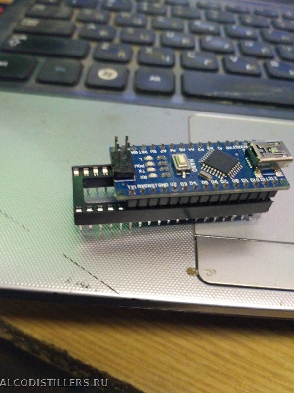

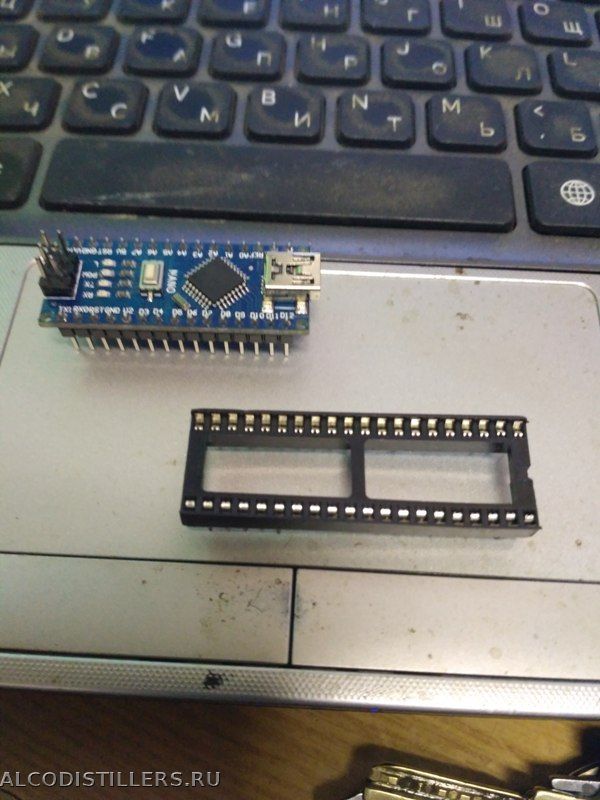

может кому пригодится для ардуино нано панелька DIP-40. подходит хороше садится плотно
лишние ноги на панели откусить бокорезами.

Круто, сам бы я не догадался, хотя такие панельки видел. Посмотрел каталог на панельки - есть такая же, но на 32-х ногах - меньше лишних ног откусывать.

Здравия Всем!ноги можно не откусывать как раз с одной стороны датчик давления а с другой дисплей воткнуть и все будет хороше.

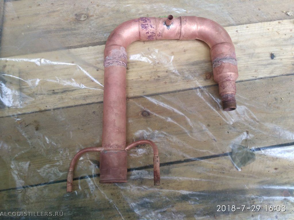

Здравия Всем!решил сделать голову БК.
внутрь упаковал 1.5 метра  6 ки кондиционерной чутка приплюснулась но вроде продувается нормально.
сделал царгу метровую и 90 см.прямоточник 15 в 22.
пока не испытывал,ячменный подходит на нём испытаю.можно как дистиллятор использовать с укреплением или мини БК.а царгу ещё для РК.

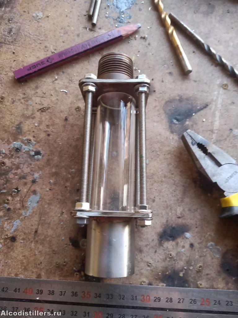

28 (2021-06-27 16:40:44 отредактировано geha69)
Re: Медный дистиллятор
Здравия Всем!решил сделать диоптр.купил на али 2 стекла 35*100*4,по 300 руб.заказал 2 площадки с дюймовой резьбой
(внешней и внутренней)Спасибо Дмитрию Васильеву.Нарезал шпильку 6 ку,и собрал.
колона на резьбовых соединениях,поэтому и диоптр такой
    size: 264.4Кб type: jpg
