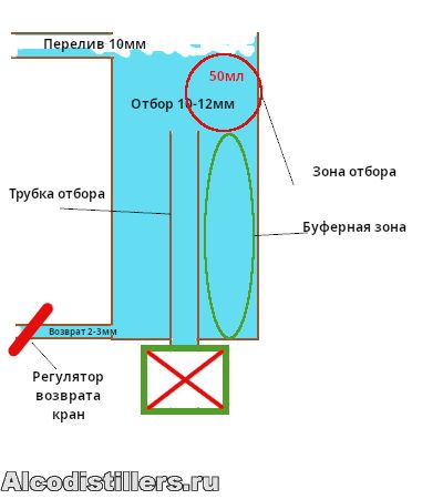

al ©:А 150 мл не многовато. Может 60-80 мл хватит. Иначе головы выделить не получится.
А давай посчитаем по простому варианту... по 35 трубе, внутренний у нас получается 33мм.
Возьмем отрезок в 50 сантиметров, объем которого получается 428мл. Добавим насадку, пусть будет наша классика с пористостью Определение характеристик насадки для ректификационной колонны 86% итого получается 368мл спирта в максимальном идеальном случае.
Если учитывать эмпирический опыт по дистиллятам с вкусными ароматами, то в головы уходит примерно 5% от чего и оттолкнемся...
368/100*5 = 18.4мл Пускай будет 20мл голов в конкретной теоретической модели. И прозапас можно взять в да раза больше. В итоге ты опять прав, на отрезок в 50см получаем 60мл...

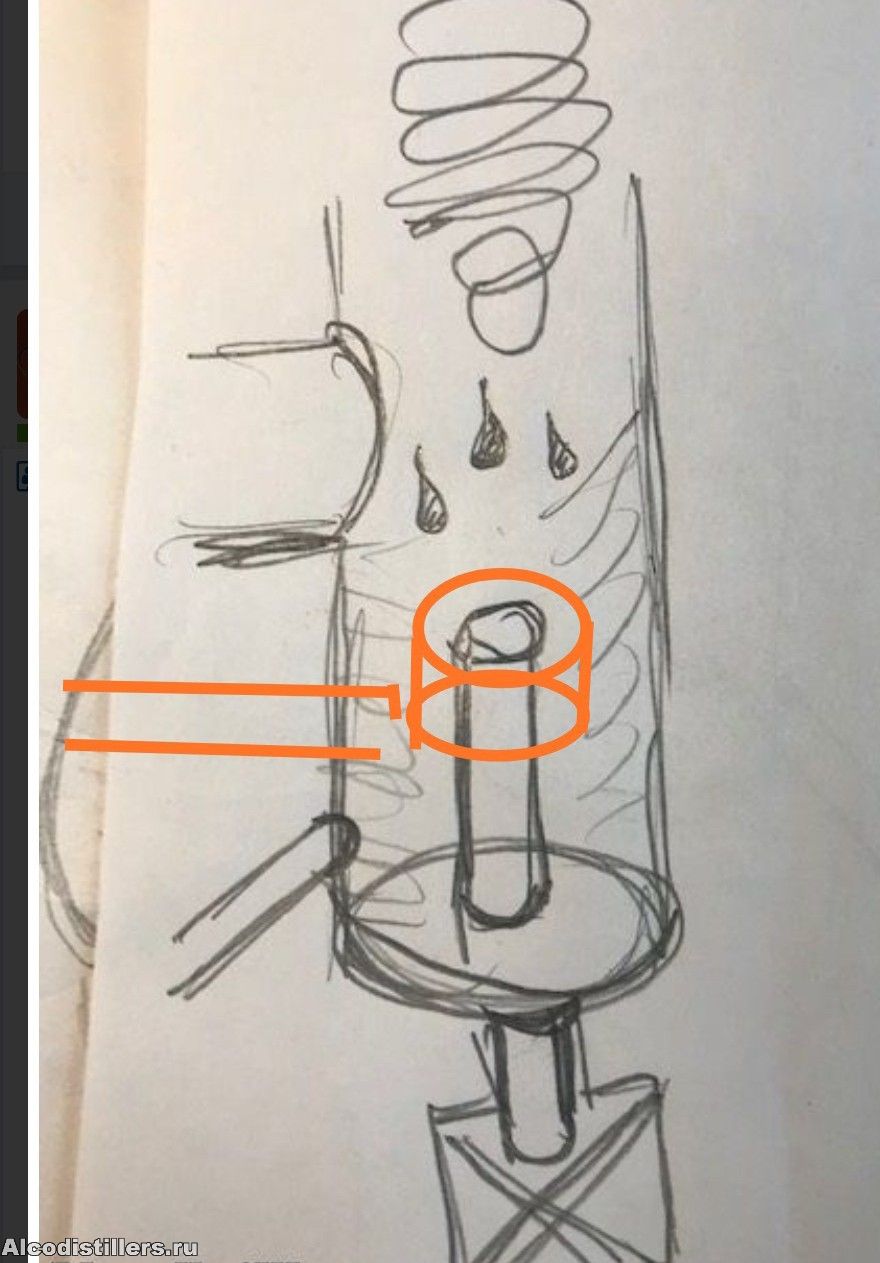

То есть, полная высота узла отбора до перелива составляет 70мм и участок отбора до среза должен составлять 23мм.. Это для медной трубы 35мм и стенкой в 1мм, то есть внутренний 33 мм
Вполне миниатюрный узел отбора получается, но если учитывать трубку в центре, то можно докинуть еще миллиметров 5 по высоте, то есть 75мм вся высота узла отбора. В итоге, при покупке одного метра трубы, ее хватает и на колонну и на кожух дефлегматора и на узел отбора, а если клампы припаять, то можно дополнительно и большую царгу хоть из нержавейки использовать... То есть, очень бюджетный вариант получается и главное работающий.
