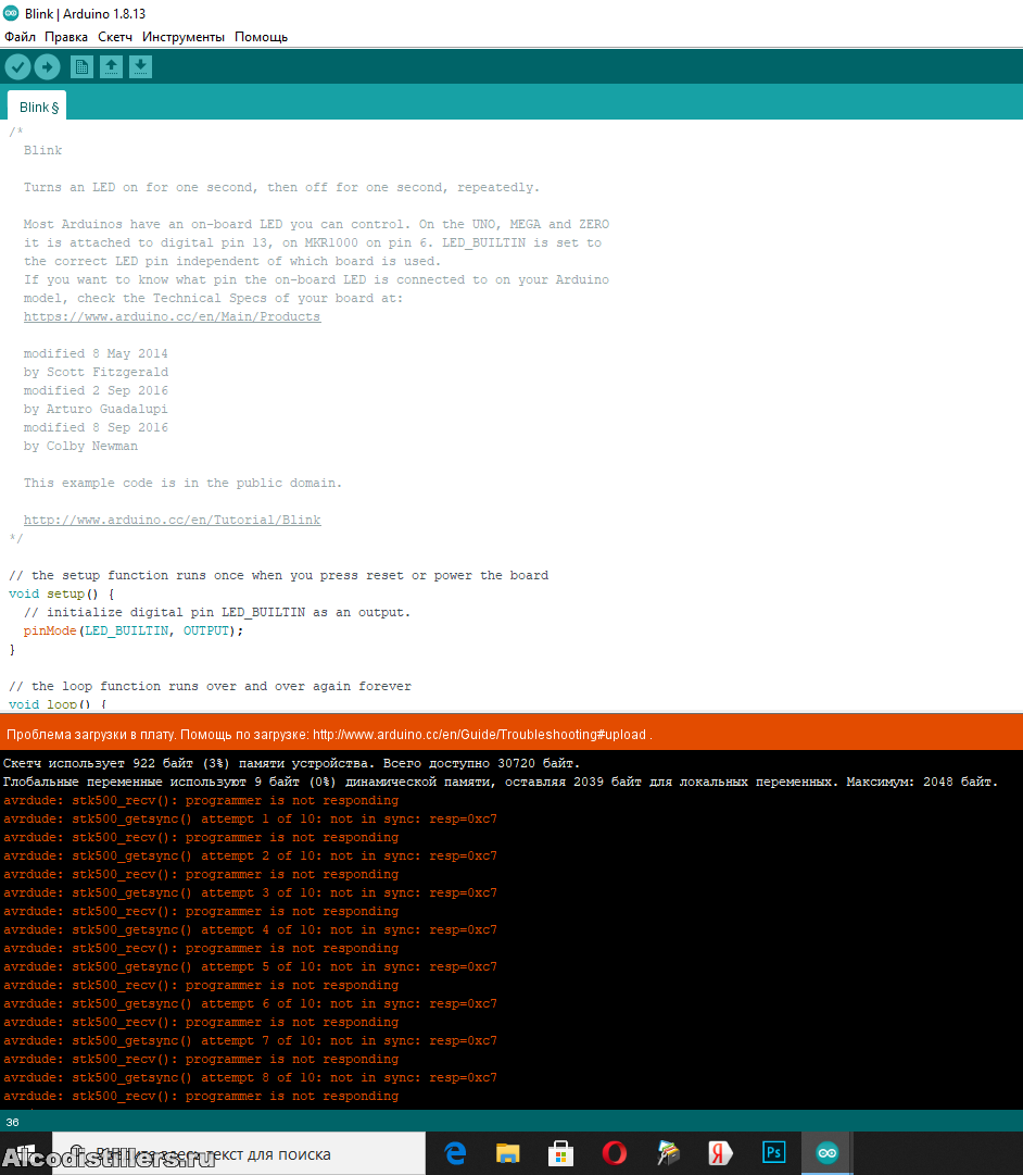

550 (2021-03-12 18:00:37 отредактировано Artem777)
Помогите прошить arduino nano, при загрузке   вылетает ошибка
Выбирал и старую и новую версию процессора, нечего не помогает.если заливать пример мигания диода на плате все тоже самое, но диод начинает мигать.

Artem777, и все таки поставь в настройках старый бутлоадер...
552
Со старым первый скрин. Может это быть из за смены программатора, а то я тут пока пытался везде понатыкал всего.

Artem777 ©:
Так пробовал?
Крымчак, там есть такая фишка при настройке какой контроллер программируем... Сейчас там есть просто нано (Плата:"Arduino Nano, ATmega328P"), а есть "Arduino Nano, ATmega328P (Old Bootloader)". Так вот - все китайские нано - это надо ставить настройку со старым бутлоадером. Попробуй так.
Четланин ©:
Крымчак, продублирую сообщение d.stylerа, может так будет попонятнее:
В настройках программы нас интересуют три пункта, кликаешь на вкладку "Инструменты",
Плата - выбираешь "Arduino nano"
Процессор - выбираешь "ATmega328P (Old Bootloader)"
Порт - выбираешь тот на который стала твоя Ардуина.
У меня сразу пошла. А до этого были такие же сообщения.
554
Крымчак ©:
Так пробовал?
Так и делал, все тоже самое.

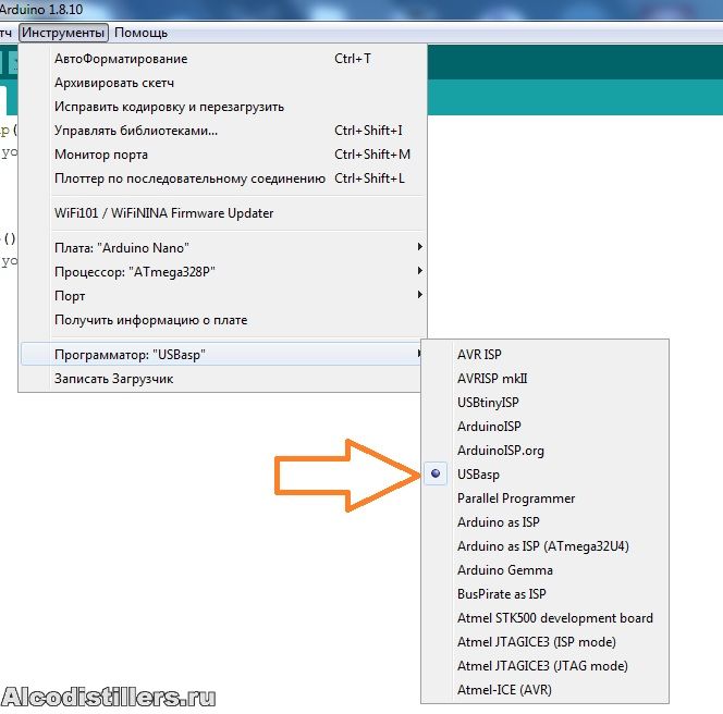

Artem777, а что за программатор, который тыкал?
556
Artem777, с таким программатором попробуй:
    size: 86.07Кб type: jpg
557
kvic ©:
А после выбора его загружать нужно?
558
Artem777 ©:
Не нужно.
Ты же прошиваешь просто через usb-шнур?
559
kvic ©:
Не нужно.
Да. Попробовал не помогло.

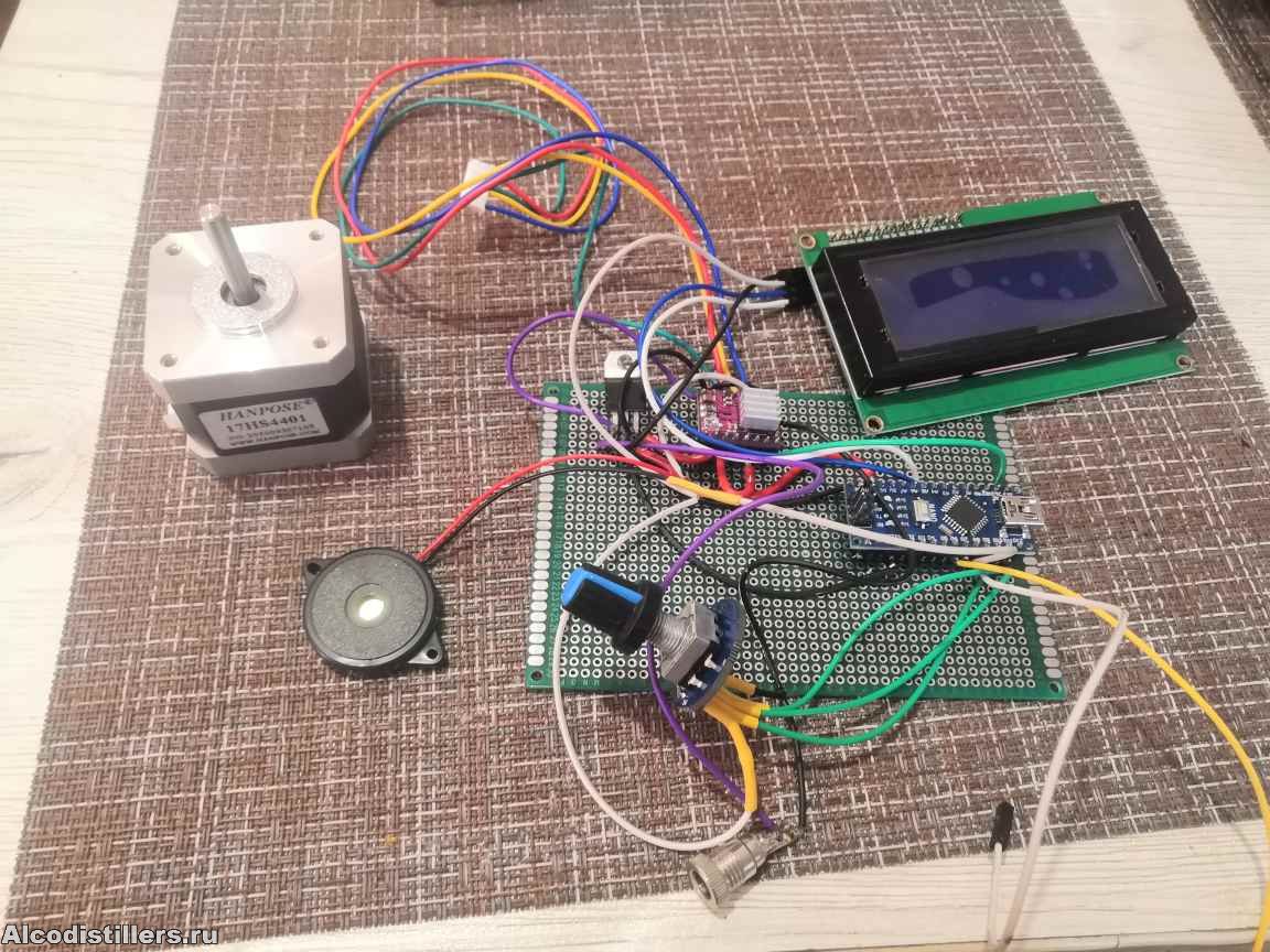

560 (2021-03-13 14:50:05 отредактировано Artem777)
Переустановил arduino I'd, все загрузилось, уже увидел буковки на дисплее :cool:
Теперь как я понял нужно отрегулировать подстроичник на драйвере, пока драйвер сильно греется а двигатель стучит и вал стоит на месте.
Это тоже исправил, просто неправильно были подключены обмотки.
Собрал почти все кроме диода:
Из вопросов, пищалка ели щёлкает, в скетче прибавить можно?
И пока почему то скорость постепенно изменяется то больше то меньше, с чем может быть связано? Почти все пропаяно кроме экрана.
