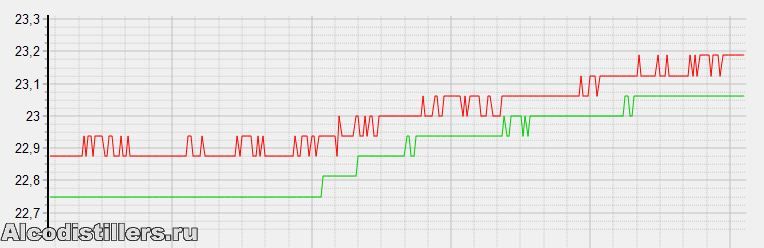

Состояние где-то после получаса работы без возмущений во внешней среде:
Явно видно, что красный находится на грани переключения младшего разряда,
зеленый попал в точно в разряд. (На правую часть графика пока не обращаем внимание)

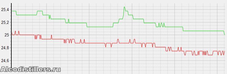

На следующих картинках явное возмущение окружающей среды. Это я подошёл к "стенду".
Датчики начали нагреваться.
И нагреваются всё больше и больше.
Причём тот, что в гильзе повторяет динамику голого датчика.
За счёт большей инерционности чуть запаздывает.
И за счёт её же переход между ступеньками менее определённый.
Т.е. появляется "пила" на переходах.
Исходя из этого предлагаю на "пилу" в воздухе торжественно возложить и не париться.
В среде с большой теплоёмкостью(сравнительно с датчиком) этого не будет.
Если только при очень медленных изменениях на переходах младшего разряда датчика.
Да, сетка по горизонтали - 10 секунд, утолщённые линии - 1 минута.
Иглы и провалы не зафиксированы.
Правда источника помех рядом тоже нет.
Пока писал сей опус, график стал таким:
Левая рука в 10-15 см от датчиков, ближе к безгильзовому.
В общем, предлагаю "пилу" считать артефактом нестабильной среды и, частично, эффектом тепловой инерционности датчиков.
