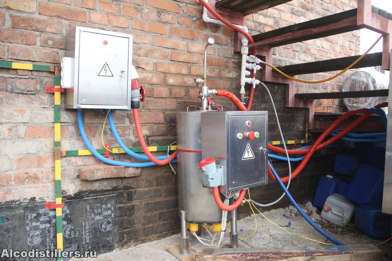

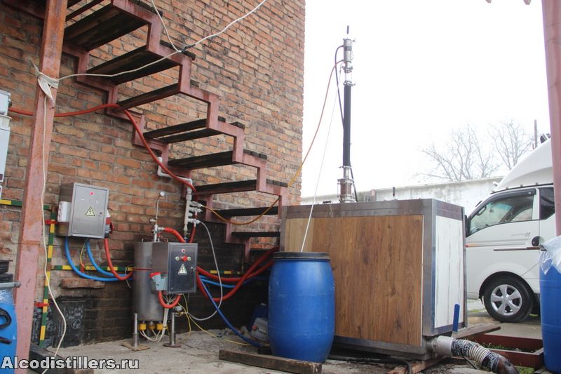

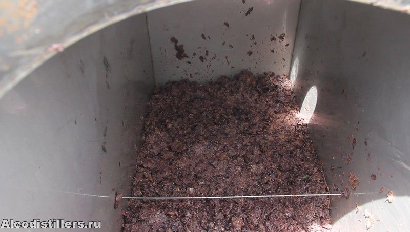

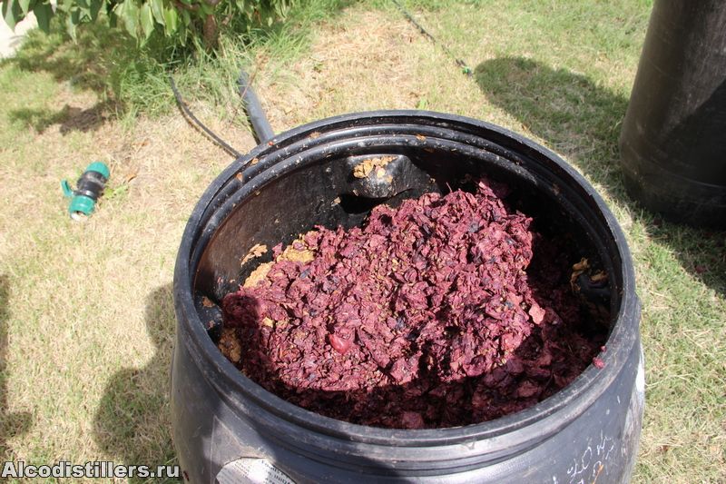

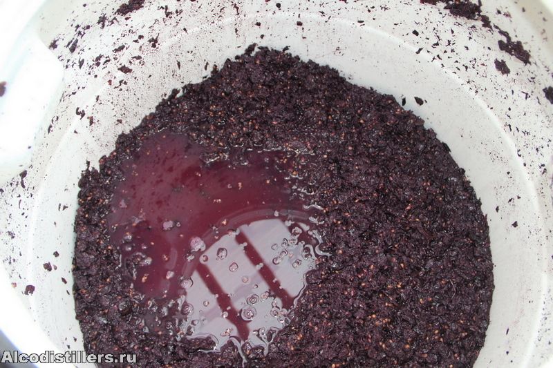

Всем привет.
Сколько себя помню у нас в семье всегда делали домашние вино, ну и конечно делали чачу.
Вот я и пристрастился делать вино ну и несомненно чачу, поделюсь вкратце одним из своих рецептов чачи.
Первое что хочу сказать я стараюсь минимально использовать сахар, а дрожжи вообще не использую.
Для меня желательно сделать чачу из цельного вина, когда вино отыгралось и если мне не понравилось, то я его запускаю на чачу.
Но в основном на чачу идет мезга ( отжимки).
Сорта винограда использую в основном винные, белый, черный, розовый.
Так как я перегоняю паром ,то гребни всегда стараюсь убирать. Был опыт перегонки с гребнями и без гребней, одинаковой закваски, и я понял по вкусу, что без гребней намного вкуснее и мягче. Если сравнить- без гребней нет лишнего запаха, горечи.
1) Отжимки без гребней, разбавляю один ко одному теплой водой. Обычно это бочка на 240-260 литров. Засыпаю: 100 кг мезги и 100 литров воды, сахар добавляю по разному 10-15 кг, смотрю по сладости винограда, по степени отжатия(процент содержания сока в мезге). Сахар только ради того, чтобы не зауксилось и для брожения, но не как ради количества спиртного. если сахар 22-24% то сахар конечно не добавляю.
2) Ставлю на брожение в помещение, где температура 15-20 градусов, зависит от температуры на улице.Бродит по разному, но даю постоять не менее 40 дней, чтобы наверняка отбродило.
3) Потом засыпаю в куб на 625 литров, две бочки то есть примерно 400 кг и перегоняю непрерывным парогенератором.
Вывариваю все до нуля, получаю спирт сырец 10-15% .
4)  Ну а потом все по классике... Перегоняю на медной тарельчатой колонне в струе 89-91%
5) Полученный продукт разбавляю до 65 градусов родниковой водой с Домбая.  Даю постоять пару недель, потом смотрю если нет  осадка то заливаю в дубовую бочку.
Новую бочку предварительно выдерживаю с вином не менее полугода.
Вот так я готовлю так называемою чачу, ну а если на буржуйский манер, то думаю можно назвать- Граппа.
