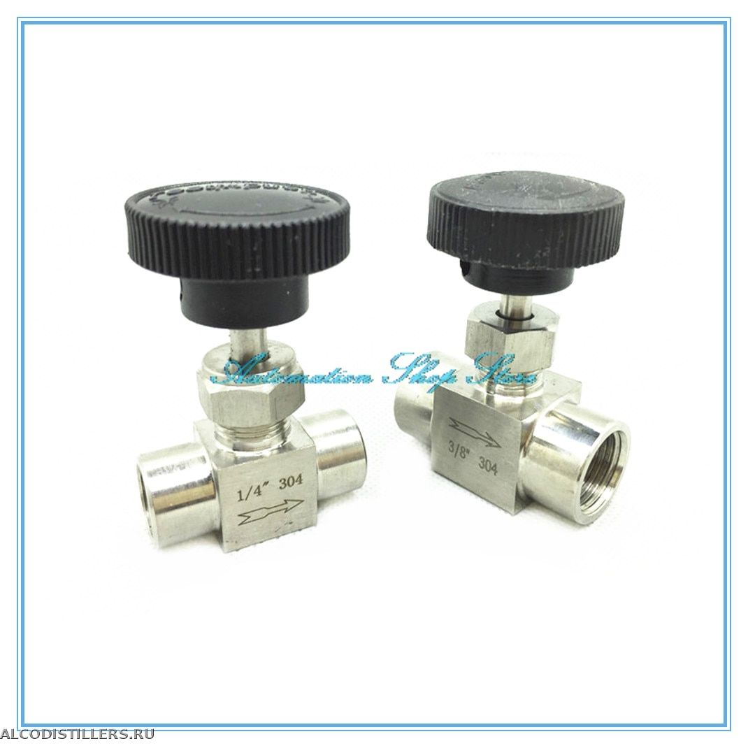

На этапе постройки колонны озадачился выбором крана для регулировки отбора (планирую стабильную НРК в 32/1500 НД). Хочу сразу выбрать хороший вариант - с плавной регулировкой и без коррозионных проблем.
Вот такой вариант посоветован тут на форуме (только странное описание материалов - то нержавейка, то с хромом, то еще фиг знает что, но в целом вроде как все достаточно неплохо, только дороговато)  - китаец, WL11H-320P.
А вот такой еще нашел дополнительно - может он будет интересен еще кому (так как недорого и теоретически сойдет) - AISI 304 SM-SS3008.
Кто пользовался такими моделями на практике? Какой выбрать из соображений "купил и пользуй, не заморачиваясь с доработками"? И в каком диаметре лучше взять - 1/4 или 1/8 дюйма ?

кран такой на 1/4.
Легче совмещать с клапаном / колонной чем 1/8.
с краном регулярно случаются неприятности.
настроил редкие капли оставил на ночь отжимать головы - утром в емкости ничего не добавилось.
Настроил тело  0,5 л в час - через час все стабильно (специально даже не прикасался), еще через час оставшиеся 3 литра уже в отборе.

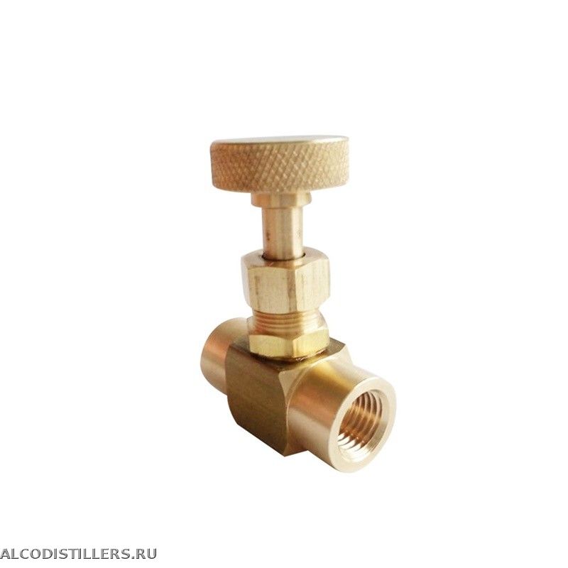

Кто нибудь таким краном пользуется?
Интересно, что у него за уплотнение, в штоке.
G (bspp) 1/4 "женский медный игольчатый клапан 1000 WOG NV5-G1/4
32775417818 али

Skobarek ©:
уплотнение
А какая разница. Выкинешь гадость, да кусок силиконовой трубочки туда. Я все краники так сделал.
648
Только он латунный, а не медный?
649
Аркадий,
Да, похоже латунный.
650
Skobarek ©:
резинка Игольчатый кран с очень плавной регулировкой

Заказал и поставил такой
Несколько раз гнал - нарадоваться не мог, регулировка плавная, хоть капля/сек хоть 1л/час, хоть 1,1 л в час без проблем, в отличии от фубаговского!
Но последний раз глукнул, вдруг на ровном месте резко увеличился отбор раза в 3 и так несколько раз! Вчера гнал головы-хвосты без проблем, как настроил так весь прогон не грамма больше не грамма меньше! В чем была причина глюка не знаю!

Larik, В штоке какой уплотнитель?

Larik ©:
Вот блин накаркал, сегодня опять та же песня  :(  :\'(  :\'(

Gerundey ©:
я так-же замучился с таким краном
у меня был фторопласт. какое-то изодранное колечко. заменил силиконовым колечком. для регулировки открывал кран сильнее, потом подтягивал - чтобы выбрать возможный люфт.
Отбор самопроизвольно увеличивается так, как будто сделали несколько оборотов краном.

Konster ©:
ИМХО лучше фум ленты намотать, фторопласт скользкий. А с силиконом мне кажется, за счет трения, работает как

Фторопласт не реагирует со спиртом.
