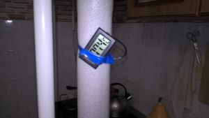

С термометром Вы перемудрили. Обычный барбекюшный термометр устанавливается в медную трубку через фум-ленту или силиконовую трубочку. Или подключаемый по USB датчик в стальной гильзе - способ установки такой же, только диаметр чуток побольше.
У меня впаяны трубки 8х1,  внутренний диаметр 6 мм. Прошел сверлом 6,5 мм и сейчас встает любой датчик - юсбишный имеет диаметр 6 мм, барбекюшный 4 с копейками (4,1 - 4,2 примерно).

Ртутный термометр собрался ставить? :)
Барбекюшный :)

Андрей-Алматы ©:
Барбекюшный
Он уже в своей гильзе... тему пока перенёс, так как в ней пока просто поболтать.

Печкин ©:
Барбекюшный термометр имеет автоотключение.
Пока все было в теории - я сам этого пугался. На практике абсолютно пофиг, нажать кнопку и он включился обратно.
