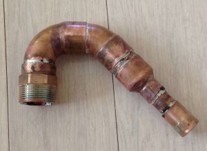

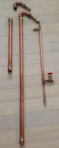

Вот, что получается. Пока промежуточный этап, без бака и гильз для термометров.
Это две царги. Короткая для браги, длинная для СС. В длинную еще планируется гильза для термометра и мочалки.
Две головы идентичные. Во вторую будет впаян холодильник Димрота, выводы сверху, трубка 6мм. Также в каждую голову сбоку в верхней точке будет добавлена гильза для термометра.

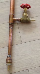

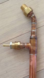

Прямоточный холодильник сделан из трубы 22мм (рубашка). Внутри труба на 15мм. Более подробно два узла.
Вход сделан под 45 градусов на американке. Для подключения выхода воды впаяна резьба на пол-дюйма. Можно и гибкий шланг прикрутить и штуцер (как на фото).
Выход холодильника также через штуцер на резьбе для удобства чистки и мойки. На вход охлаждения поставлен кран-задвижка для дополнительного регулирования тока воды, так как на подаче стоит шаровый кран. Там особо не порегулируешь.
Теперь вопросы. :-)
1. Надо ли на маленькую царгу (65см) напаять сверху спираль холодильника? На форуме упоминалось, что это поможет улучшить качество и объем выгона СС. И если надо, то сколько? Опыта у меня в этом вопросе нет.
2. Длинную царгу планирую утеплить. Хватит ли длины 1,45м для стабилизации? Теоретически колонну можно задрать до 2,5 метров, так как бак на полу планируется установить.
3. Хватит ли такого холодильника (длина рубашки 65см) для охлаждения СС? Или надо будет отдельный змеевик паять?

48
Re: Собираю первую БК
zcom ©:
по желвнию.
это даст лиш укрепление. практически ни как не повлияет ни на качество сс ни на его выход.
zcom ©:
у меня царга 1,5 мера всё стабильно.
лбди и на 1 м царге работают вроди не жалуются.
zcom ©:
https://alcodistillers.ru/xcalcs4.html вот калькулятор просто введите свои параметры и посчитайте.
я упустил из виду какая мощность у вас планируется при перегонки браги в сс
царга 1500мм
насадка мочалки
тэн 2000вт
куб 22 литра
49
