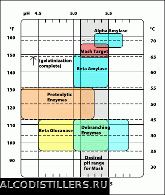

Так я не понял - мы виски или пиво делаем? Для пива достаточно выдержать как минимум 30 мин при 65-67, а потом уже можно до 70-72 поднять. Температура влияет на конвертирование альфа- и бета-амилазы. То - как они сконвертируются - будет определять "тело" будующего пива. Так что для стаута и для светлого пива - температурные паузы должны быть разными (как и pH).
Про температуру и PH:
    size: 17.84Кб type: gif
