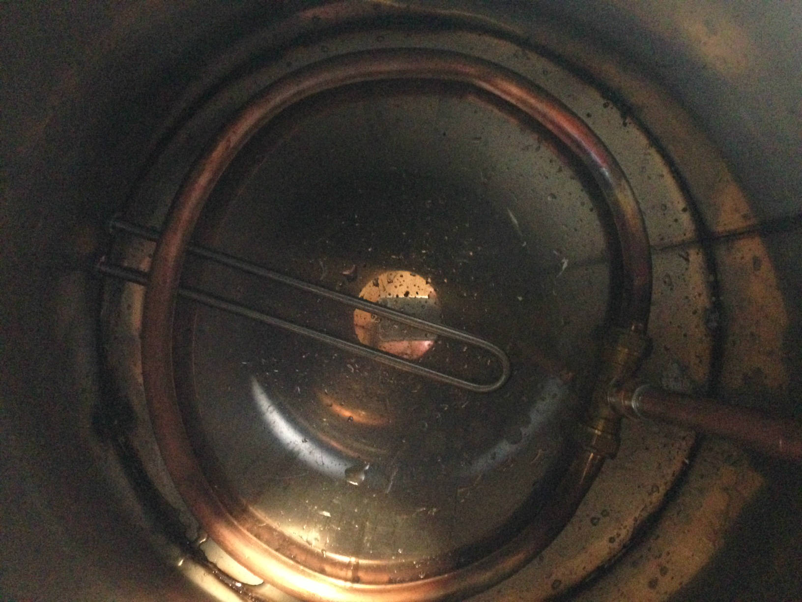

Вот фото бака с бурбулятором для пара и тэном на 1,5 кВт. Нужно больше, хоть солнышком их наставьте.
Валерий, Вы как-то очень выборочно читаете, только, то, что ищете.
valerij.taktajkin ©:
а внутри что за приблуда из меди?
пар от туда идет при перегонке густой браги ( фрукты, зерно)

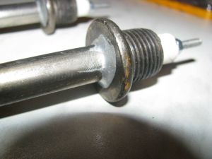

вот такие покупал тэн нержавейка , а штуцера нет , вот фото
