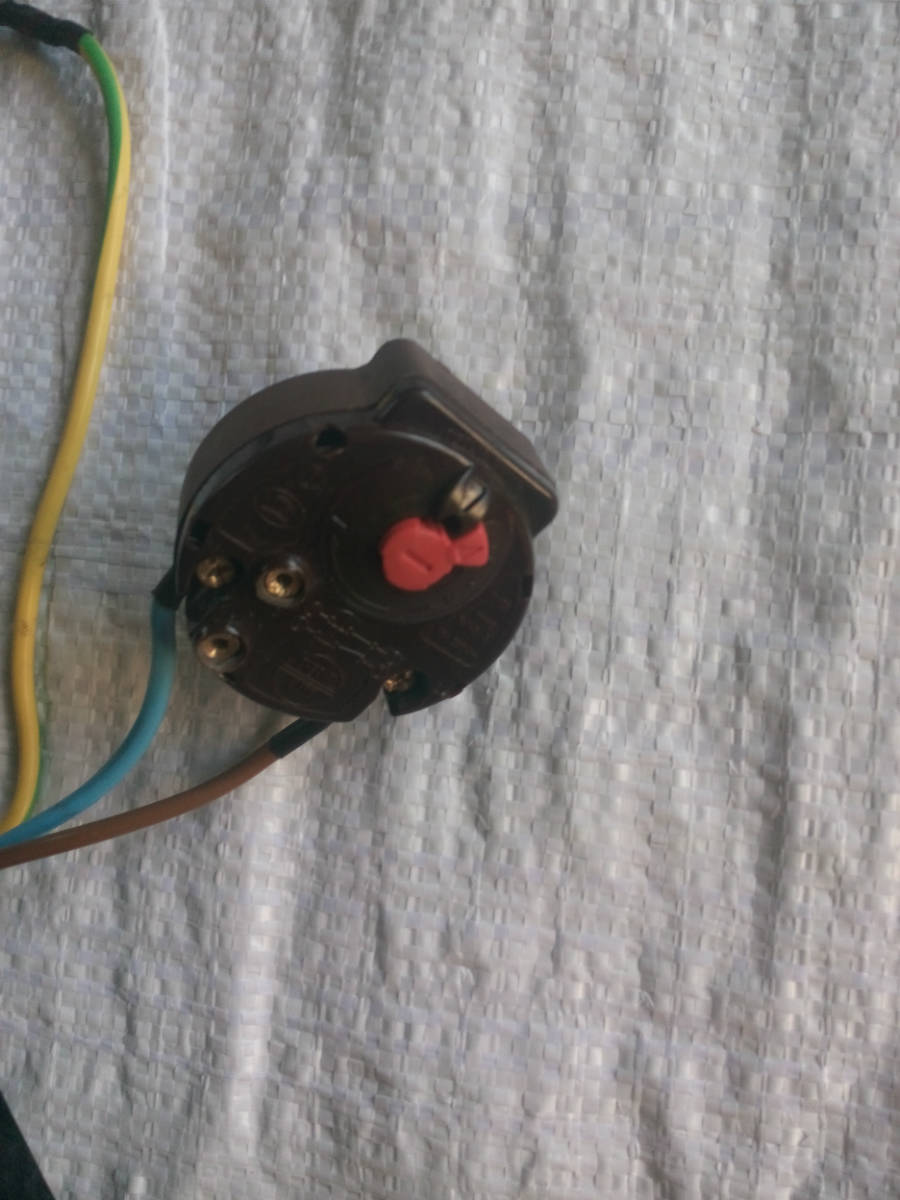

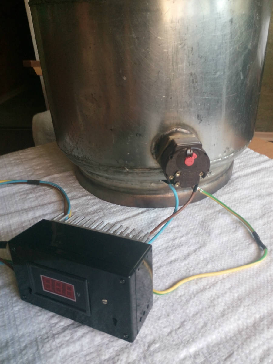

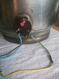

Здравия всем. Возвращаясь к разговору про подключение ТЭНов, хочу выложить свой вариант. Тоже не идеал,  но работает исправно. Площади контактов хватает на 2,5кВт, больше не подключал, нагрева в местах соединения нет. Плюс конструкции в малых размерах, задеть ногой чрезвычайно сложно. Провод «заземления» прикручивается на «барашек», снимается быстро. Собственно и  вся  конструкция.

Изначально же это был термостат, если я не ошибаюсь?
Совершенно верно. Постом выше я писал, что вся «внутрянка» из него выдрана, оставлены только контакты и корпус.

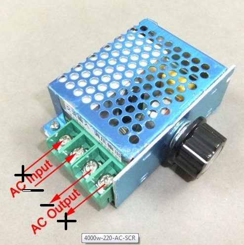

Дмитрий здравствуйте.Требуется помощь в подключении китайского регулятора мощности .Регулятор обычный китайский без дисплея. выводи никак не обозначены.Где вход, где выход?
Re: Переделываем тэн
Может фотку и название напишете, а то китайских то регуляторов много.
10 (2015-07-02 12:21:19 отредактировано Дмитрий Васильев)
Неплохо бы фотку. Я использовал вот такой регулятор,контакты на "-" напрямую замкнуты.Перед подключением рекомендую прозвонить тестером, дабы убедиться в правильности расположения"минусов", а то кто их знает, этих китайцев....
Дмитрий Васильев ©:
В переменном сетевом напряжении  нет "-" и "+", там гармоническое синусоидальное напряжение, амплитудой 2*1,41*220= 620 вольт.
Vlad1975 ©:
Спасибо, что поправили.
Дмитрий Васильев ©:
Всегда рад подсказать (не ирония).
Объединены в устройстве скорее всего нейтрали, фаза через симистор, хотя это условности, зависит от того как вилку воткнуть в розетку.

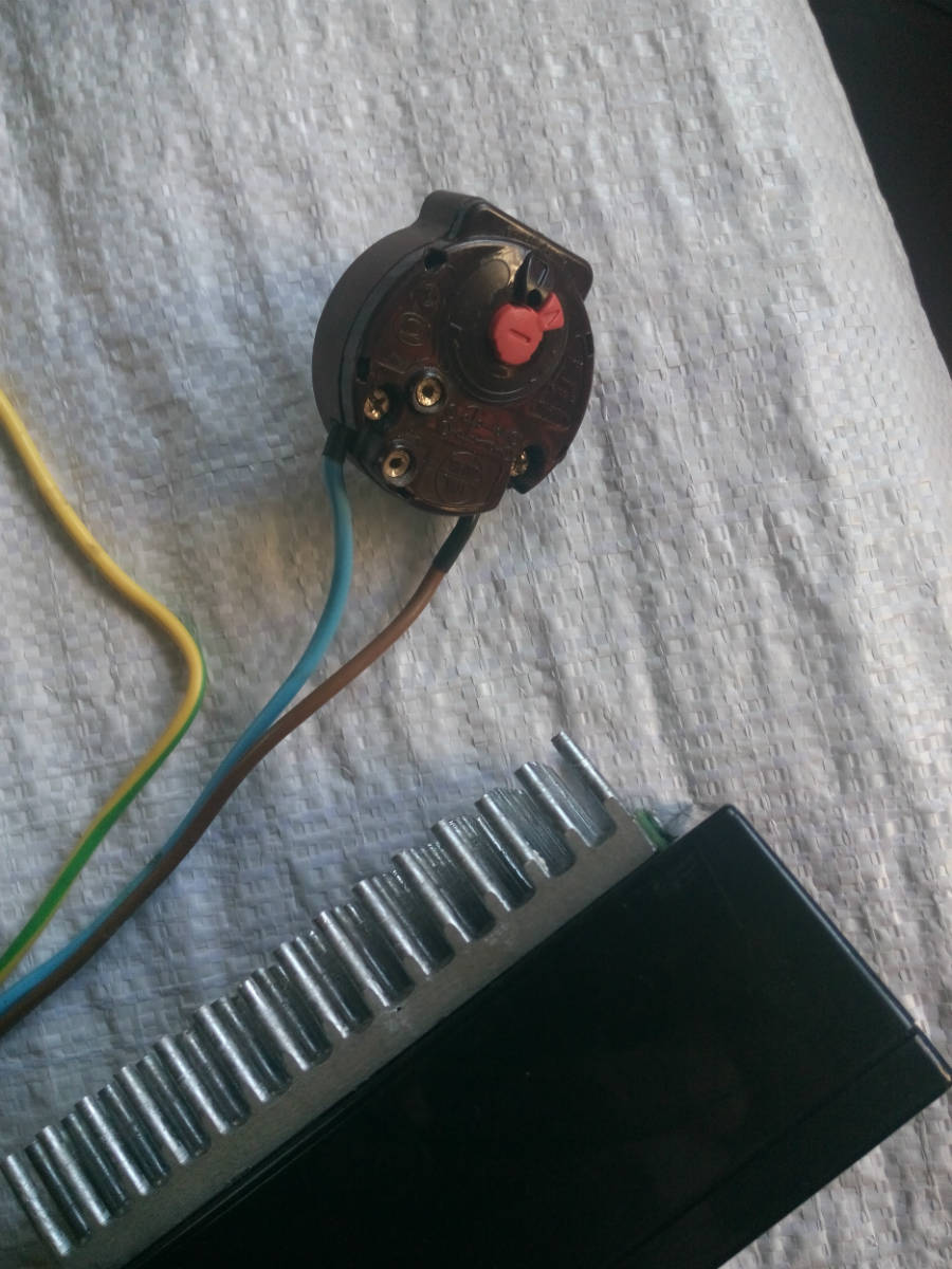

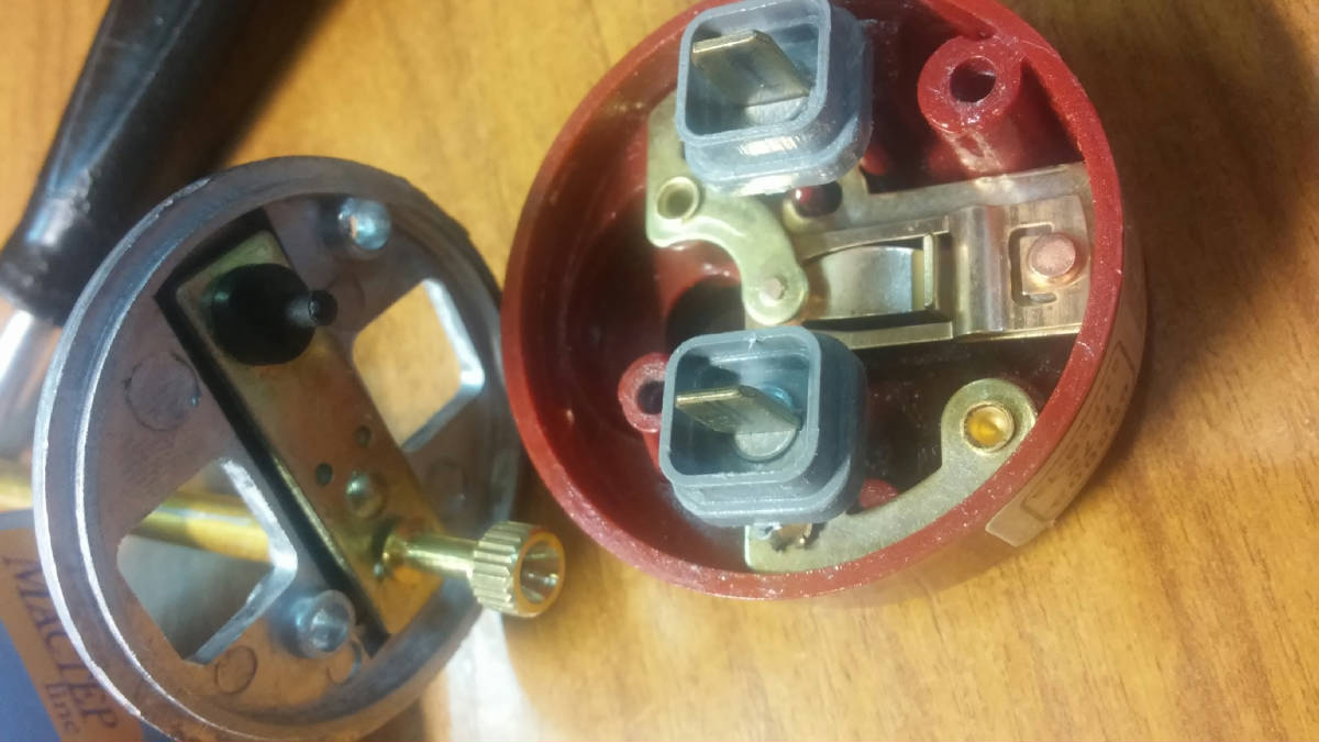

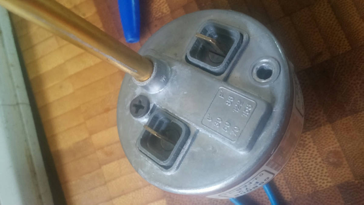

16 (2015-07-15 15:09:36 отредактировано LEV)
ДВС!  Внедрил тэн 2,5Квт.

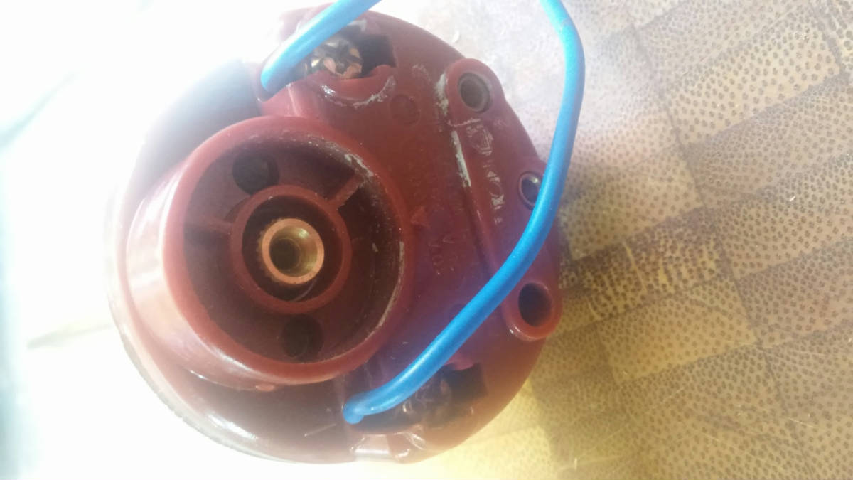

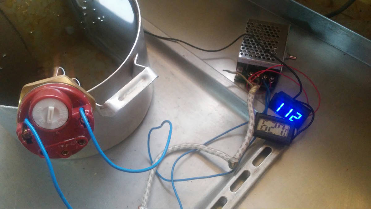

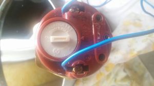

Цель поста-поделится моей переделкой термостата, типа "аристон". Тем самым обеспечив защиту от опускания уровня жидкости в кубе ниже минимального (ниже спирали внедренного тэна)
По умолчанию термостат выставлен на диапазон 40(30)-80'C.
Я его разобрал (высверлил клепки)
При сборке потом просто затянул на саморез.
Как выяснилось потом, делать это было не обязательно.
Для установки нужных значений достаточно просто вытянутьпластиковый барашек регулировки и аккуратно провернуть шток на необходимый угол.
Поворот на 180 градусов установит значения  на диапазон  примерно 80(70)-120'C.
У меня было отработанное фритюрное масло и я стал баловаться...
Эксперементальным путем откалтбровал термостат так, что вертикальное расположение барашка установлено ровно на 100 градусов отключения.. Таким образом настроил его на диапазон 100(90)-140.
С маслом- это баловство было. На самом деле настроить можно прям на кубе с установленным термометром. Щелчок сработки и отключения очень "слышен".
тэн в кубе установил так, что щуп термостата находится выше спирали тэна.
Потом решил испытать в действии. Залил в куб 8 литров кислого пива.
(минимальный кубовой остаток у меня 5.5-6л.). После полученя на выходе  около 2,5 литров СС термостат исправно сработал. :)

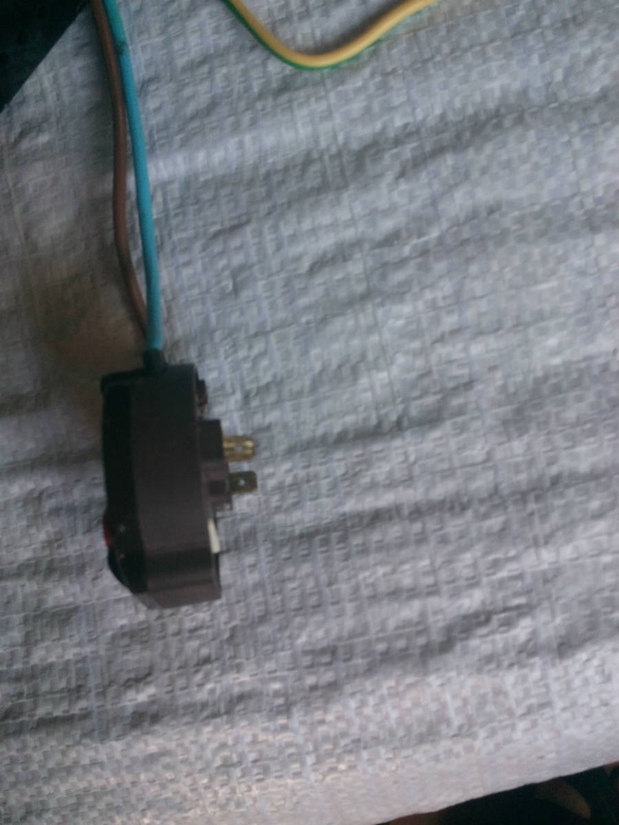

LEV ©:
Извиняюсь, не понял. Жидкость испаряется, щуп термостата оказывается в воздухе, т.е. остывает. С чего ему срабатывать?
Не могу цитировать.Щуп термостата нагревается от ТЭНа, который расположен под ним, и намного быстрее чем в жидкости, т.к температура ТЭНа  более ста градусов, происходит интенсивновное испарение(кипение) жидкости} если она еще присутствует.
Срабатывает. не ровно на 100 градусов, как в масле.. ) Но срабатывает.
Ivanov & Co ©:
Я думаю так же. Греется от тэна. Кроме этого возможно от "излучения" тэна... Не очень силен в физике, но типа от тэна, как от солнышка нагревается. Кроме того теплообмен щупа в воздухе низкий. в общем нагревается он от тэна  больше чем охлаждается на воздухе... Как-то так ИМХО

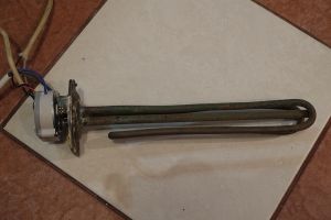

Доброго времени суток! Собираюсь врезать ТЭН в пивную кегу 30л. для РК. Товарищ избавился от потекшего водного нагревателя Аристон. Я оттуда вытащил ТЭН. 2кВт с регулировкой. Но на вид он, мягко говоря, не фонтан. Можно ли его почистить и использовать при перегоне СС? Или только из нержавейки подойдет?
