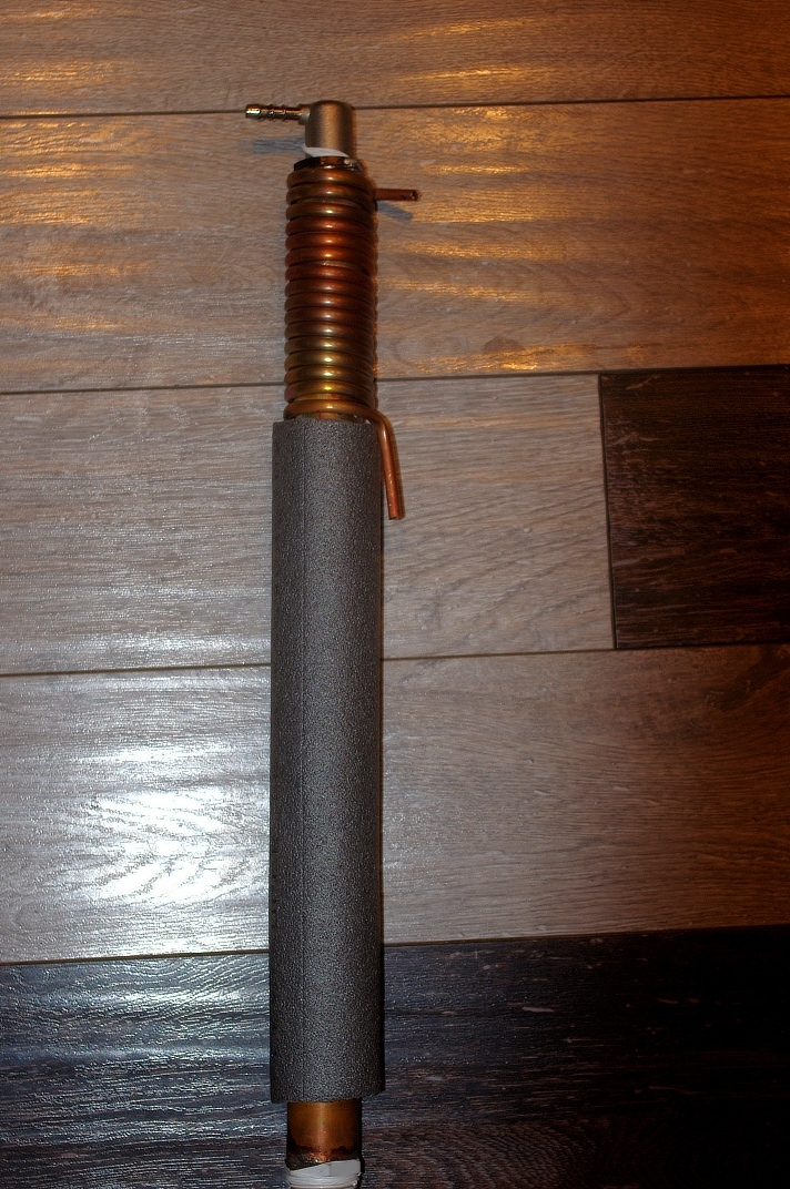

Я сегодня поставил эксперимент.. остался обрезок трубы 35й, за час спаял коротенькую БК на коленке, вход снизу заузил до 1 см через переходник . Поставил на плиту и врубил на всю катушку нагрев, у меня комфорка крупная, греет дико..честно говоря не смотрел какая моща у нее. Врубил и воду в дефике на полную и получил в трубе отличную пробку из дистилята..то есть флегма не успевала стекать обратно в куб, скопилась в нижней части и булькала как в колпачковой колонне.  Выход всю дорогу 90% без насадки... качество конечно швах, сырец сырцом... и долго получилось, 15 литров 11% бражки  часа четыре..
70
71 (2014-07-25 22:49:11 отредактировано Вадим П)
Иван, только не ругайтесь из-за высоты, я тут тоже завтра паять собрался (сегодня подготовительные работы производил). Следующую уже сделаю высокую (обещаю), а на этой пока потренируюсь, посмотрю на результат, хотя бы в сравнении с предыдущей.
Итак, основная труба 22мм диаметром (прошлая была 15мм). Высота получилась 49см (прошлая 39см). Выход прямо из неё сверху под прямым углом на 10мм трубу и далее холодильник (от старого аппарата, он отлично справлялся).
На этой 22мм трубе вверху деф, длиной 20см из 28мм трубы диаметром. Сделал с запасом, как Вы говорили, так как по расчёту для утилизации 3/4 мощности, хватило бы и 15см длины.
Скажите, как мне её правильно запускать.
Да, внутри вертикального участка ДО ДЕФА, спираль из бескислородной меды 1мм диаметром, длина пружины 25см.
Всего доброго!

Да я ругаться не буду, тут дело личное.
Деф можно сделать меньше.. ну хотите оставить больше и потерять полезную площадь контакта-делайте.. только воду в деф придется пускать ну оооочень медлено и не как у вас на старом аппарате вода в деф поступает из холодильника в нижнюю часть, а наоборот нужно пускать в верхнюю часть, а выход уже снизу и вода должна выходить не холодная .
Чуть более подробно есть темка, там обсуждали Работа с бражной колонной    еще видео у Дмитрия в конце темы есть Моя Бражная Колонна с функцией ароматизации обратите внимание на температуру выходящей воды из дефлегматора.
Температуру пара мерять только в верхней точке, то есть перед холодильником
Насчет спирали ничего не скажу, я думаю что для первого раза хватит и мочалки в количестве одной штуки, и то вся наверное не влезет..  фотку спирали бы посмотреть что она представляет.

Хорошо, я ещё не паял. Сделаю деф поменьше длины. 15см хватит? Или ещё короче делать? Склько скАжете, столько и будет.
И второе, если подавать воду сверху дефа, никаких катаклизмов не будет?
Или Вы имеете ввиду, что если деф длинный, то ТОЛЬКО тогда воду сверху вниз подавать?
Просто я не совсем понимаю процессы, ну раз Вы так сказали, сделаю подачу сверху, делов-то, трубочку переставить.
П.С. На Вашем фото деф занимает примерно четверть высоты. Может и мне 12см длиной сделать?
И ещё один вопрос, для теплоизоляции трубы (вертикальной) подойдёт ли теплоизоляция из поролона для труб (серого цвета). Вроде у Вас на фото она и есть. У неё как раз 22мм внутренний диаметр.
Итак, 3 вопроса.
1) Какой длины, с Вашей точки зрения, исходя из моих размеров, делать деф (насколько укоротить 20 сантиметровый)?
2) Не будет ли никаких катаклизмов, если воду сверху вниз на деф подавать? И нужнА ли такая подача, если деф укоротить?
3) Теплоизоляция, подойдёт или нет?
Очень жду ответа, так как времени свободного мало и надо всё сегодня спаять успеть, да и прогнать на воде (в смысле промыть).
Всего доброго!

Вадим П ©:
13-15 см
Вадим П ©:
Вода всегда подается сверху и всегда выходит снизу дефлегматора и не холодная
Вадим П ©:
Да
Вадим П ©:
Я все пнимаю, но интернет у меня не главное в жизни, я его просто включаю когда нахожусь дома и подхожу к компу когда что-то обновляется. Только вот удосужился...

Вчера паял до 2х ночи. Самое интересное, что пищевое олово, там где необходимо, у меня хуже паялось, чем ПОС61.
Спаял, всё же. Деф сделал 14см, как советовал Иван.
Сегодня часок прогнал на воде, всё нормально, и "в бой"
Было 2,9л 82% ССа.
Разбавил до 40%, и начал процесс. Головы отобрал, капля в секунду, 320мл. Пошло тело. Аппарат, при этом, справляется с любым нагревом, хоть все 1,3кВт (одна средняя комфорка на максимум).
Тела отобрал 1,8л. Крепость, тут Иван прав, не изменилась, и составила 88%. Причём крепость сохранилась до самого конца погона, ну может в самом конце 87% составила.
Воду подал в деф, как учили, сверху вниз, вода на выходе дефа тёплая. Думаю 40-45 градусов.
А вот скорость перегонки тела, из-за возможности большего нагрева и отсутствия захлёба при этом, возросла, причём значительно. Раза в два минимум.
В общем всё получилось. Спасибо Ивану. Следующая будет 1м высотой или больше.
У меня вопрос.
Иван, первую перегонку, что с браги на СС, мне делать на этом аппарате  с дефом, или нет? У меня, Вы знаете, возможность переключения в простой прямоток имеется.
Всего доброго!

Чистое олово всегда растекается хуже ПОС, надо прогревать равномерно иначе не потечет и флюсануть пожирнее.  Самый простой способ- газовая плита. Участок пайки помещается на пламя комфорки и прогревается неспешно, на толстых трубах минут 5-7 уходит.. можно покурить сходить. Потом берется или просто паяльник или медная толстая проволочка, олово прислоняем к шву, а проволочкой водим как жалом...флюсануть только сперва надо шовчик и проволочку прогреть.
Чтобы не мучаться в дальнейшем сразу на 35-50 мм переходить рекомендую, но если объемы небольшие и на 22 трубе можно гнать нормально, в любом случае столько одному не выпить :)  Высота- решает вопрос качества разделения. Ширина решает вопрос производительности.  А высота и ширина вкупе ...в общем :)

Проглядел :)   Деф лучше отключить, вот тут подробней секреты домешней дистилляции
