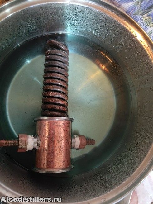

Народ подскажите чем отмыть медь? Лимонка вообще не ветер, я расстроился...

Олеган,
1 Электролит (серная кислота)
2 Лимонная кислота-кипячение
3 Физическая чистка с применением пункта 1 и 2.... типа карщеткой мягкой.
  Можно еще томатной пастой намазать часов на 5....
Получилось так. Пару раз прокипятил в лимонке, не сходит. Потом взял в руки, смотрю а оно пачкается так. В общем после кипячения тряпочкой с моющим средством всё почистил и снялся налет, спасибо.
