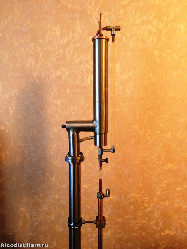

Вот сижу, смотрю на паровоз
и задаю себе вопрос: а будет ли эта капля, пролетая внутри доохладителя, доохлаждаться? Или сразу где-то что-то "закосить", чтоб она по стенке трубки размазалась?  :D

Доохлалитель на пару градусов наклонить. Хотя если там внутри 6 мм трубка, то точно не пролетит.

1/8 дюйма, внутри 8 мм.

Эстетика пострадает)) Надо, наверное, наклонную железячку припаять на входе доохладителя, чтоб на стенку направляла.

Микропыжик из мочалки пихнуть :)

Даже не видно будет.

Как говорил мой старшина "дурная голова - рукам покоя не даёт". Капля не будет лететь идеально по центру трубки. И пролетев немного растечется по трубке коснувшись её.
А в таком исполнении ещё и приведет к заполнению трубки при увеличении скорости отбора.
