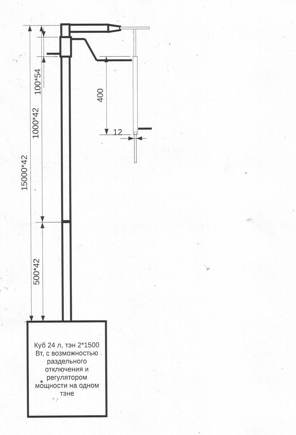

Приветствую Уважаемые, Чертежик нарисовал, в формате ms word, правда выложить на форум почему то не смог, Колонна на 42 трубе.
367
andreyli ©:
Сделайте "Print Screen" и выложите как картинку.

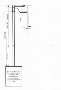

368 (2014-12-17 11:42:22 отредактировано andreyli)
, Вроде бы смог)).

И снова приветствую. Сегодня доехал до магазина с трубой, и оказалось, что вариантов 42 трубы нет и ценники переписываются каждый день(. Т.ч. купил трубу 35 мм, буду делать колонну из нее, на холодильник ситуация схожая, 12 мм нет, купил 15((. Теперь дело за расчетом дефлегматора и холодильника. Посчитал из расчета 1250 Вт нагрева деф получился около 12 см. основной холодильник пока не считал.
Добавлено: 2014-12-23 12:38:19
Приветствую, Уважаемые. Вечерами потихоньку занимаюсь пайкой БК, в итоге, получилось 2 царги диаметром 35 мм, нижняя 430 мм, верхняя 1000 мм, отвод 90, переход на 15 мм, дальше все 15 мм, холодильник буду делать из оставшегося куска 35 трубы длинной 500 мм(по моим)) расчетам должно хватить с запасом), на дефлегматор трубу пока ищу. У меня вопрос к гуру, если я правильно посчитал, дефлегматор, длины рубашки охлаждения должно хватить 120 мм, т.е. если я сделаю 150 мм то должно быть с запасом? Да, в кубе 2 тэна по 1, КВт, с раздельным включением, один запитан через регулятор, перегон собираюсь осуществлять на 1,5 КВт с регулировкой.
371
Пускайте оба через регулятор, 1кВт много для отбора хвостов. Обьем ведь небольшой?
372 (2014-12-24 12:23:05 отредактировано Аркадий)
А смысл? Как я понял, один он будет отключать после нагрева, а вторым с регулировкой головы рубить :)
Хотя написано непонятно. ТЭНы по 1 кВт, а гнать на 1,5 с регулировкой...
373
Аркадий Литвиненко ©:
1. нагрев на 2кВТ
2. Отбор голов на 1 кВт с регулировкой, второй выключен или при необходимости включен.
3. Тело 1 кВт работает без регулировки, второй с регулировкой.
Вот так будет , два  нет смысла подключать через регулятор.
374
Приветствую, Уважаемые, огромное спасибо за участие. В пост каким то образом закралась ошибка)), у меня 2 тэна по 1,5 КВт, я планировал на 3 КВт разгонять куб, потом один отключать и на 1,5 КВт с регулировкой уже делить на фракции. Регулятор хоть номинально на 3 КВт, но я пробовал, если на него повесить оба тэна, греется жутко, на проловинной мощности должен работать н-но. Регулятор в итоге поменяю, но пока есть только этот.
375
andreyli ©:
Убедили)) Согласен.
376
Приветствую Уважаемые. Принесли мне кусок трубы для рубашки охлаждения дефлегматора 42 мм*200 мм и 2 перехода 42*35, вот теперь основной вопрос, по моим расчетам, необходимая длина рубашки дефа 120 мм, я собираюсь делать 150, кусок трубы - 200 мм, резать?))
377
andreyli ©:
Имхо. Будет небольшой запас. Ничего страшного. Меньше скорость протока жидкости сделайте.
