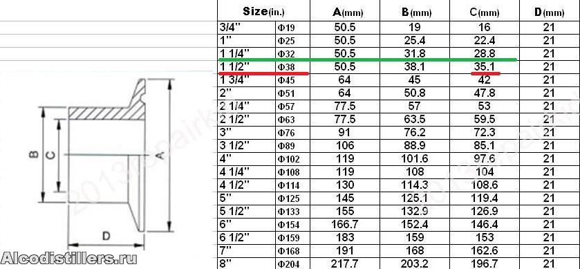

Иваныч, смотри на обозначение размеров:
для 28 трубы - зеленое подчеркивание,
для 35 трубы - красное.

3 289
Александр63 ©:
32 мм кламп. Ищется у китайцев как 32 mm tri кламп. 32 наружный диаметр, толщина стенки 1,5. Соответственно внутренний 29. Многовато, но другого не нашёл. Что то в зазор совать  придётся. Но это лирика, как куплю посмотрим.
Немного не понял, что у тебя за труба.
Если 1 1/4 - то наружный диаметр 32, внутренний 28. С клампом, подчеркнутым зеленым, варится в стык. Мне уже пришел такой кламп. Тоже думал, что трубу внутрь запихивать. Ан нет.
