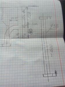

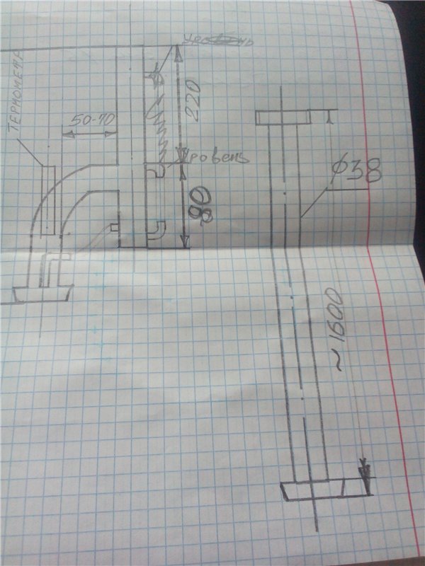

отверстие для узла возврата, это не повлияет на работу и достаточно будет такого обьема для работы колонны?
Для ответа на эти вопросы, можно увидеть эскиз вашей колонны с размерами, с подводимой мощностью?
будет кега на 30л с тэном на 2 квт![]()
царга примерно 1500-1600, еще на сварена и точно не помню какую длинну резал трубы, плюс конус и резьба будут не встык вариться, они одеты на трубу из за этого можно получить где то +-5 см, кран игольчатый купил на воду в всеинструменты и на отбор есть кран игольчатый, весь нержавейка, засада с резьбой на нем, он импортный и как сказали стандарты резьб разные, купил оправку димрот крутить труба нерж 22 ее же буду использовать на доохладитель, рубашка будет 30 длинной 80
