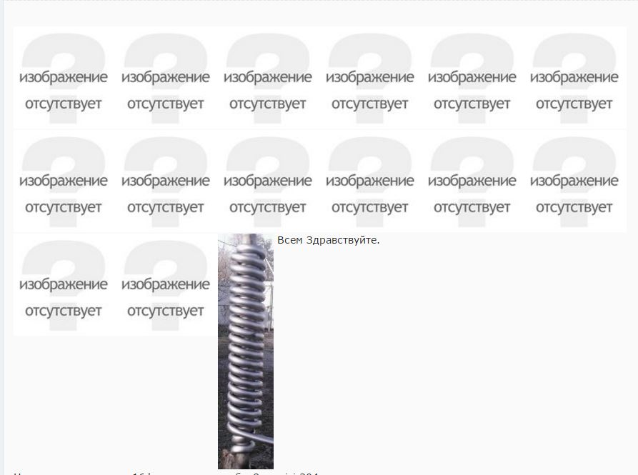

Всем Здравствуйте.
Накрутил сие чудо на 16ф оправку из трубы 8-ки aisi 304 в два ряда.
Вопрос : как из неё извлечь соль?

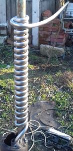

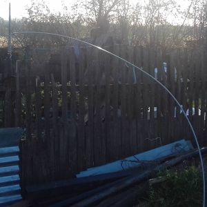

Процесс пошёл ,вроде все норм. Брал 4м 8-ки
Re: Холодильник димрота из нержавейки
первый ряд готов из 20-ти витков
И 21 виток (по моему) наружный ряд получился ,из 3.9метра.

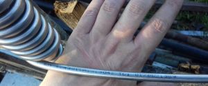

Вот маркировка нержавейки ,если кому надо.
Да и делалось все под трубу ф50.8 aisi 304. Проверял входит свободно и есть не большой запас.

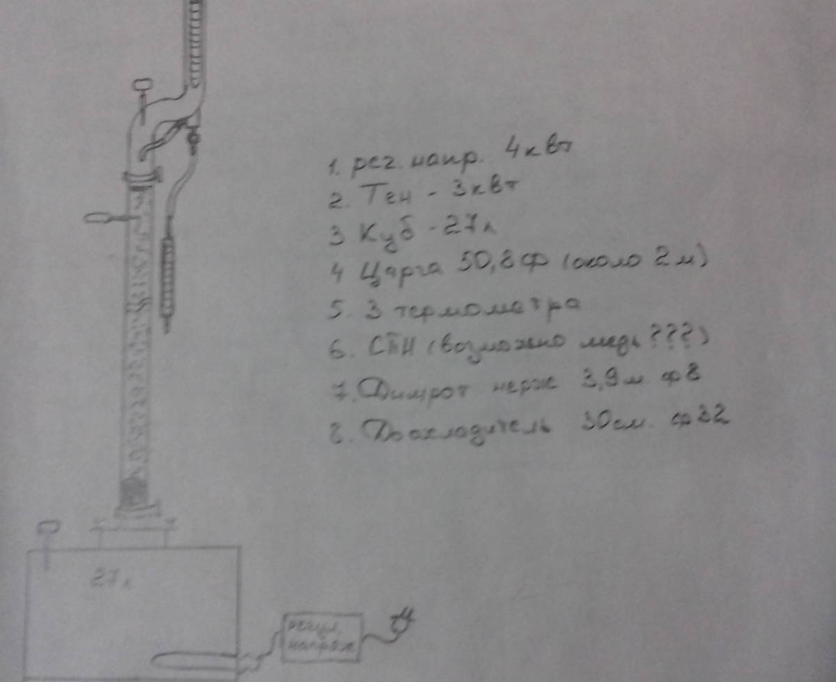

ЕвгенийВладимирочич, как бы чертёжик глянуть того, что Вы задумали? С размерами.
Он у меня в голове, сейчас попробую нарисовать *WRITE*
Николай (Фортуна) пишет:
как-то так
-гидроуровень
-узел отбора-возврата
-термометр в царге не там
Или аргументируйте свое мнение )

извиняюсь 2м-2.2м вся колонна от куба до подвода охлаждения на димрот.
Artem.SHitov, думаю это про быстрый эскиз а не чертёж)
Так что думаю будет и термометр где нужно и уровень и все примочки)

Artem.SHitov пишет:
-гидроуровень-узел отбора-возврата-термометр в царге не тамИли аргументируйте свое мнение )
Гидроуровень будет не нарисовал :[
узел отбора думаю вварить так-же 32-ую трубу около 3см,возврат трубки 8-ки
термометр если правильно понял на 2/3 царги .

devil-arz, ну х.з. Вопросы-то принципиальные, лучше сразу разрулить, чем по факту переделывать.

Artem.SHitov пишет:
Это да, если что не так лучше сразу носом ткните. И так уже один холодильник запорол :lol:

ЕвгенийВладимирочич пишет:
Это правильно, но смысл будет только при условии достаточной мощности нагревателя.
Если правильно понимаю (как нарисовано), то тут есть косяк.
Давайте я вам фоточку колонны без гидроуровня и трубки возврата, а вы мне принципиальную разницу с вашим эскизом, ок?
Или ниже. По вашему рисунку, пока термометр шевельнется, уже все пролетит.

Artem.SHitov пишет:
Термометр примерно так (выделен красным), а принципиальная разница в стакане отбора?
