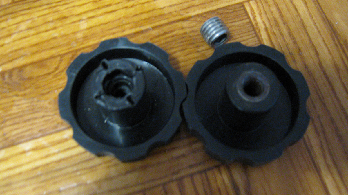

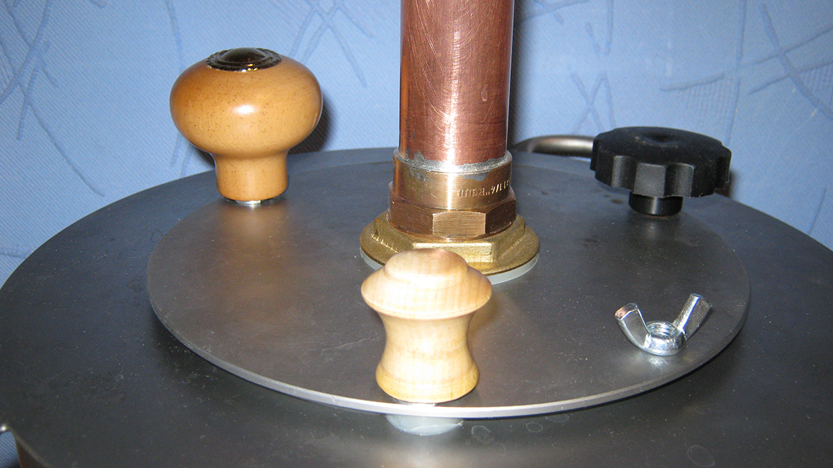

Достались мне с кубом барашки, которые на холодную отлично работают, а вот с горячего куба откручиваются с проскальзыванием впаянной гайки. Допроскальзывались, до полного демонтажа.
В городе найти подобное не удалось, а по интернету, либо безумно дороги, от фирменных «докторов», либо недорогие, но без описания резьбы. Стандартные гайки-барашки, греются, да и мелкие какие то.

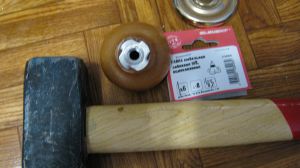

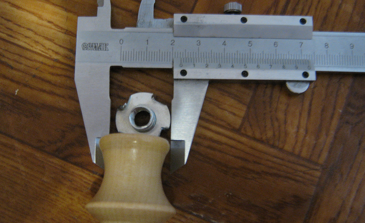

Для реанимации были закуплены мебельные забивные гайки, под резьбу М8.
Но в пластиковый вороток, забивались, или вплавлялись с большим трудом, и по итогу плотно там не закрепились. Хотя закручивались и откручивались, на горячую, главное барашек вверх не тянуть .
Забивные гайки  в наличии, осталось только найти, куда их забить.

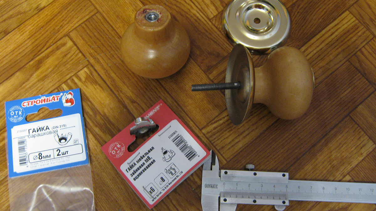

В овощном магазине, прикуплены дверные ручки-кноб  и мебельная ручка из дерева.

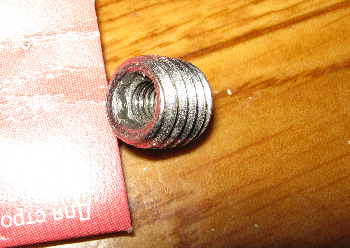

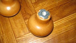

В дверных ручках, муфта под резьбу М6, закручена отверткой-звездочкой.

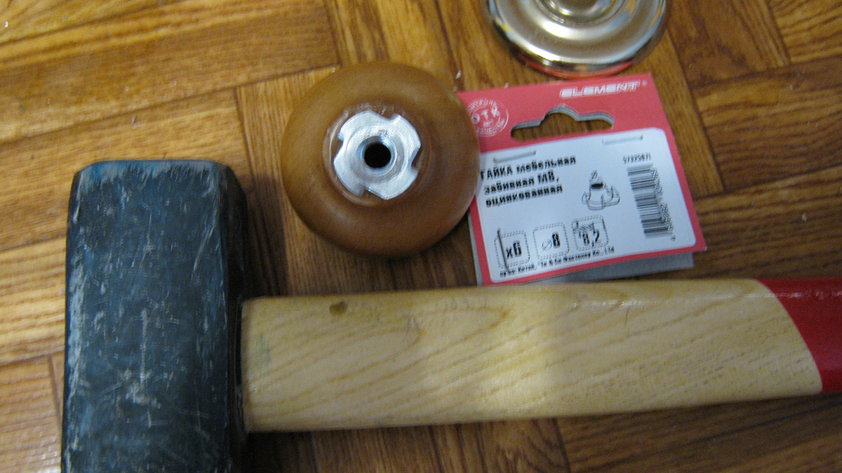

Откручиваем муфту, забиваем гайку.
Вуаля, не греющаяся ручка-барашек, роскошных видов. Можно украсить резьбой и графским вензелем.
Следующая на очереди мебельная ручка

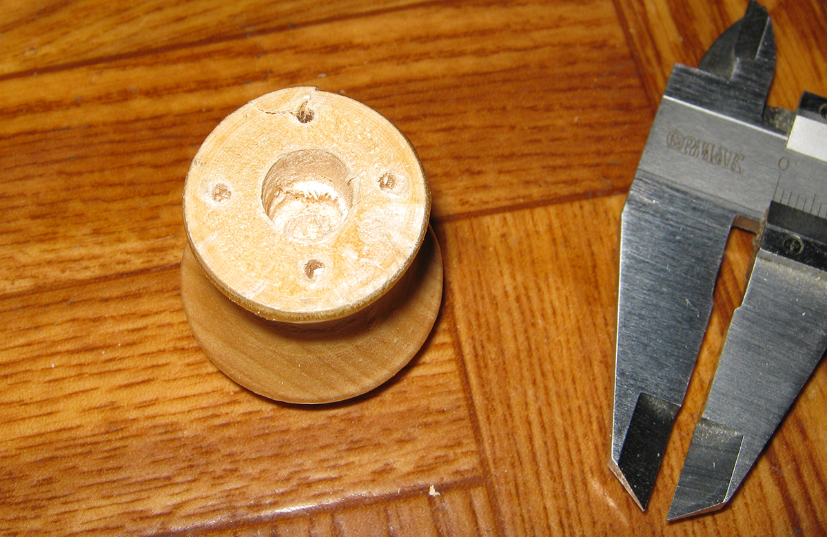

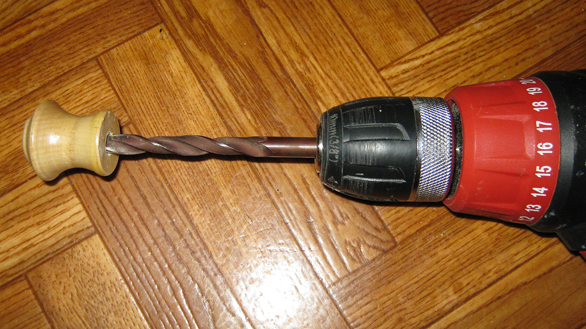

В мебельной ручке сверлим отверстие сверлом 8 мм, и немного расширяем, елозя им из стороны в сторону, так как требуемое отверстие должно быть 8,2 мм.
С мебельной ручкой, вышел облом. Так как площадка под гайку, впритык, то даже , с просверленными отверстиями под шипы, в одном месте треснула. Свою лепту внесла твердая древесина. Бук.
Сюда бы муфту под М8, но что было под рукой, то было. Вариант был бы неплохой, но скорее всего, нужно бы резьбу зафиксировать клеем, для надежности.

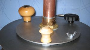

Все варианты на кубе.
